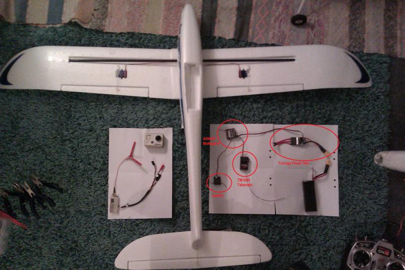

              Men nu behöver jag era råd. Har satt igång att bygga ihop Floater 2.0 och kommer inte på något bra sätt att installera elektroniken. Det är framför allt placeringen som är problemet.
              Helst hade jag velat sätta följande:
              TM1000 (telemetri) inne i buken med ett hål för antennen som går rakt upp.
              AR8000 mottagaren inne i buken alternativt precis utanför på vingen. Inte smidigt att dra samtliga servokablar ut på vingen.
              Satelliten längst ut på vingen.
              Videosändaren på motsvarande vinge. Negativt att sändaren kommer nära servot.
              Skulle det fungera bra att sätta videosändaren längst bak på fenan?
              Den stora frågan är alltså om pryttlarna hamnar för nära varann om jag sätter mottagaren och telemetrin i kroppen och satelliten på vingen?
              Alla förslag mottages medans limmet torkar.
              Over and out

                Vingmonterad mottagare är väl i sig inte så dumt. Hur många kablar behöver du dra ut till mottagaren? Fartreglage, samt 4 servon (eller har du fimpat sidrodret?), ett sitter ju redan i vingen. Till övriga servon och fartreglage räcker det ju med gemensam jord och plus samt varsin kabel för signal. I så fall räcker det ju med 2+4 ledare. Det funkar finfint med en MPX-kontakt!
                Vad sägs om att montera telemetrisändaren i andra vingen samt VTx i nosen på planet? Då har du kvar gott om plats i kroppen för OSD och gps etc.
                Där har du en tänkbar lösning? Kommentera gärna...

                  Tack MrOvanhill! Jättebra tips. Dock så kommer jag inte följa ditt råd då jag bestämt mig för att ha demonterbara vingar. Jag tänker försöka sätta vTX i bak och mottagare i kroppen. Sen får jag se vart CG hamnar. Kanske hamnar batteriet i kroppen och RX i nosen istället.
                  Men som sagt. Jag får pausa ett tag.

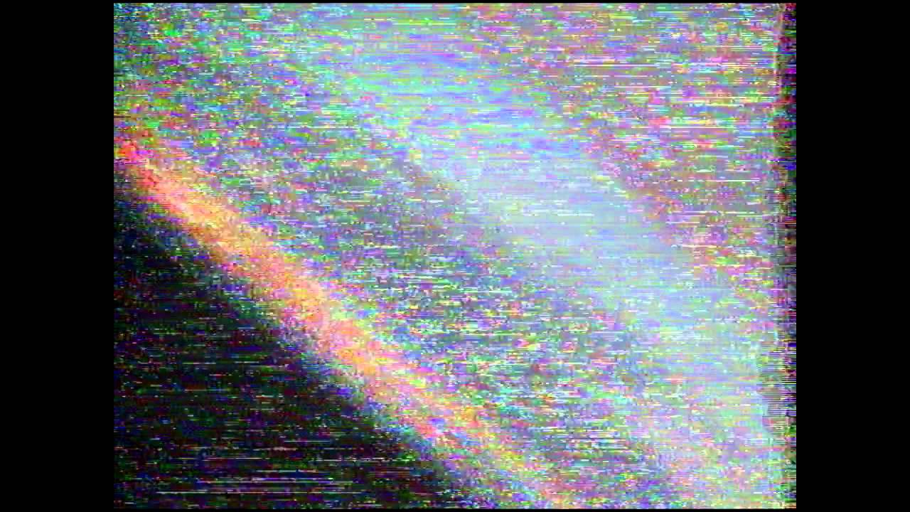

                    Har nu lyckats flyga lite. Spelade in från flygningen igår när jag testade min nya radio samt mitt enkla filter... som inte fungerade så bra.
