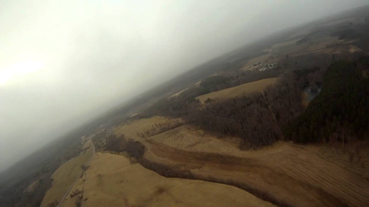

En av mina första krasher resulterade i en skadad lins på GoPro kameran. Har sedan dess tyckt att det varit lite dålig skärpa utöver märkena i linsen. Fick bekräftat att bilden är ganska suddig så jag bestämde mig för att försöka göra något åt saken.
Jag skruvade isär kameran och plockade bort linsen som jag polarade med ett "poleringspapper".
Sedan sätter jag tillbaka linsen och kopplar de till tvn för att justera in fokus.

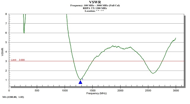

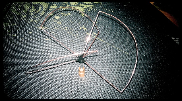

Har även gjort en ny vTX antenn då det klagades på att den andra var jättebra... på fel frekvens. :P
Denna är jag jäkligt nöjd med. Tack till Lunkan som hjälpte mig med antennen.

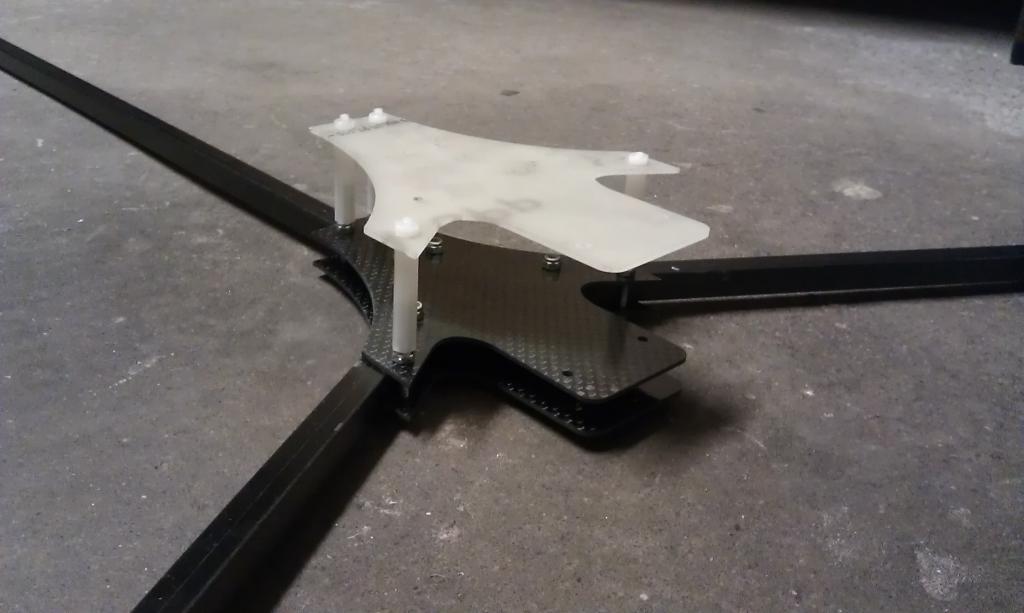

För ett tag sedan byggde jag en tricopter med 15x15mm armar i trä och plexiglas enligt RCExplorer.se. Tanken var inte att göra v1.0 helt perfekt utan bara få upp den i luften då prylarna legat i en kartong i snart ett år. Den är dock alldeles för tung och nu är det dags att uppgradera. Tog några bilder på tricoptern som blev skit... så jag får göra ett nytt försök.

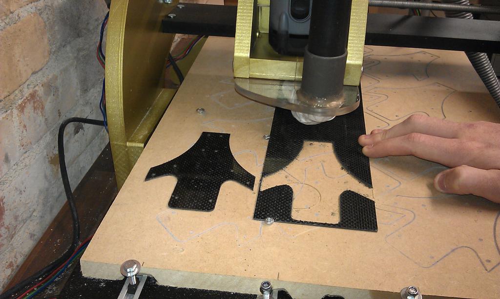

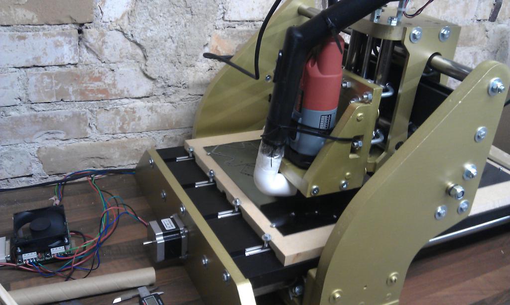

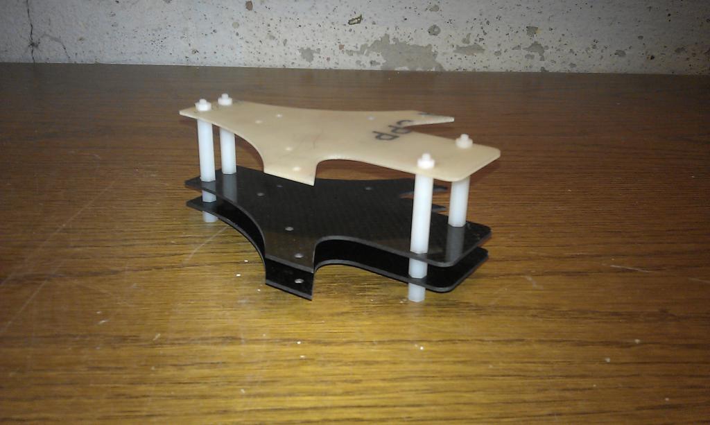

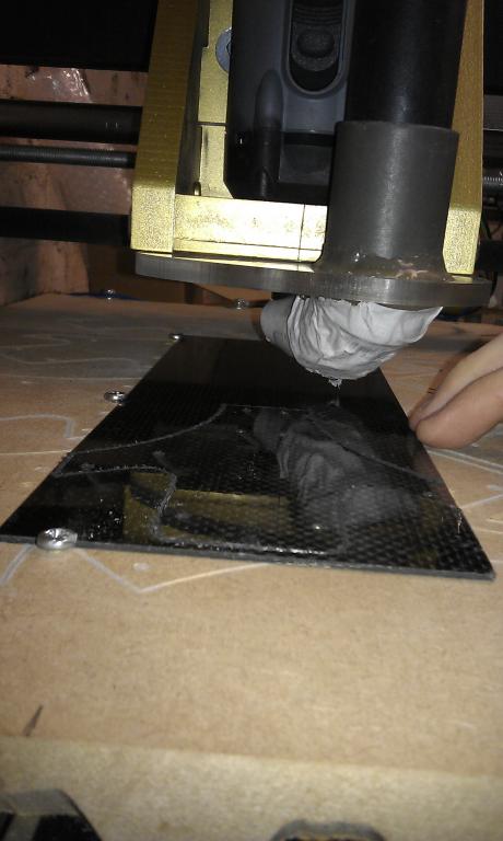

Konstruktionen ska vara i kolfiber. Armarna är 10x10mm fyrkantstavar med hål i där jag ska dra kablar till fartreglage och motorer. Chassiplattorna har dadde hjälp mig att fräsa ut ur ett 100x300x1,5mm stycke. Superbra blev det!
RCExplorerfräsen.
Fräser mina plattor i 1,5mm kolfiber.
Varför har inte jag en egen fräs...?

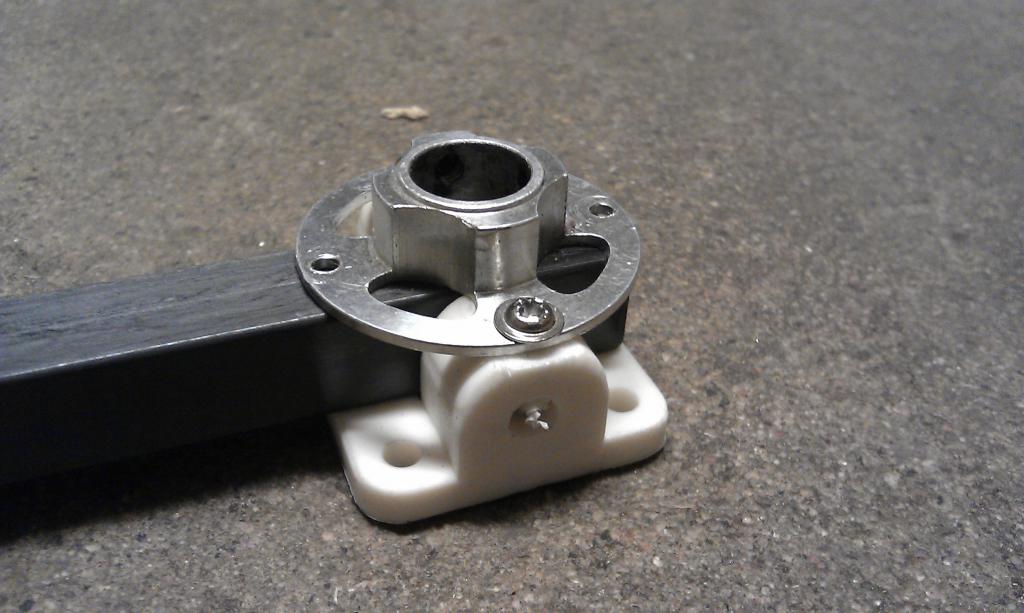

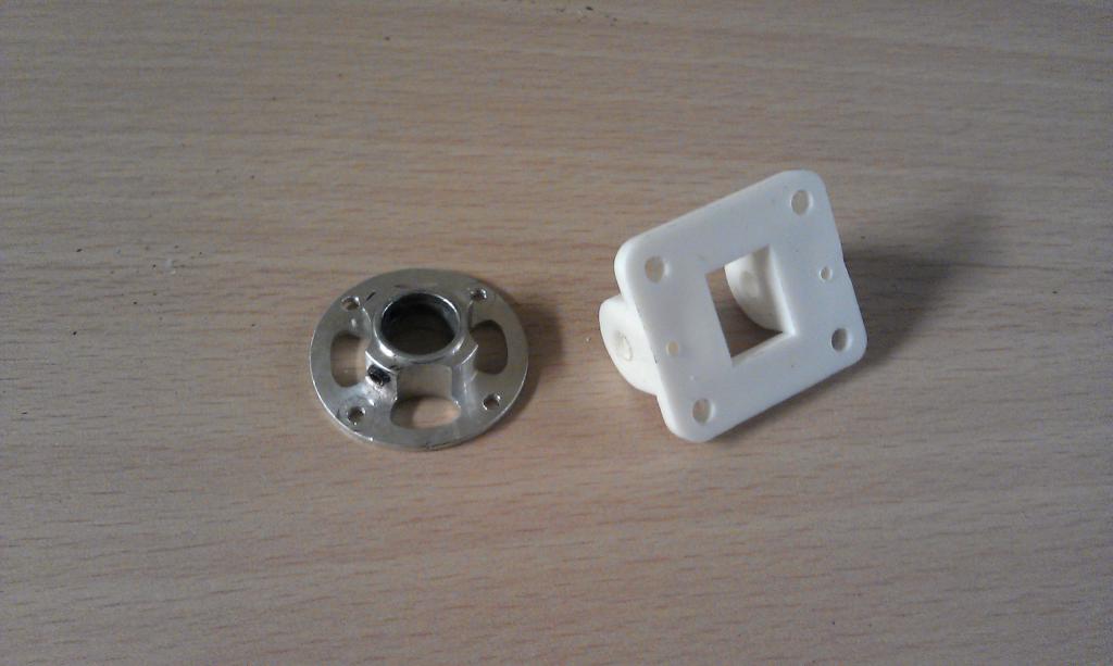

Motorfäste. Använder "Front Wheel Steering Arm & Mount Set 40mm" från Hobbyking. Samma som till tilt-anordningen.
Kolfiberstaven passar perfekt i plastbiten. Dock så måste man slipa ner den lite så att det klämmer åt ordentligt runt kolfiberarmen.

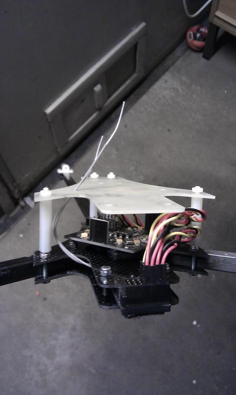

KK kortet monterat. Istället för att ha en distans i fronten så var det perfekt att peta in mottagaren och skruva åt.

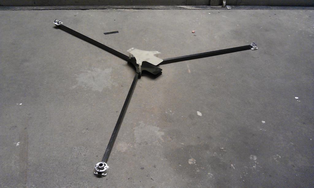

Har även lött bort alla kablar från fartreglagen.. igen. Ska dra kablarna inuti kolfiberstängerna så att det blir snyggt och prydligt. Fartreglagen skall sitta under motorfästena.Kommentar

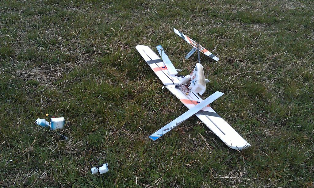

Sedan skulle vi göra ett annat projekt som kunde blivit ganska häftigt... Tyvärr så tappade jag RC länken efter 2 minuters flygning och gjorde en fatal krash. Trolig orsak är att en annan person hamnade mellan mig och planet.
Efter en hel del smältlimmande så är kärran nästan komplett igen. Nu väntar jag bara på en leverans från Hobbyking med nya servon. Denna gång blev det servon med metalldrev.Kommentar
