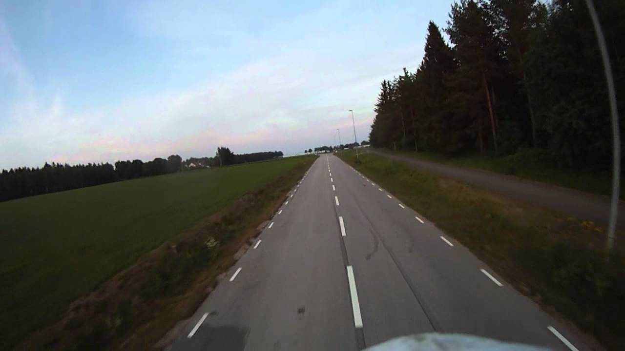

    Jag är jättetacksam för era tips!
    Det blev en lyckat FPV flygning ikväll med bara en ordentlig krash. Spektrum radion är fan inte bra räckvidd på alls. Synd för jag gillar den! Ska se vad GoPro´n har att visa.
    Jag kan iaf dela med mig av lite bilder.
    Jag krashade in i ett träd. Som tur var så ramlade planet ner mitt ett jättehav av brännässlor. Innan jag åkte iväg hade jag tänkt att ta på mig stövlar men struntade i det och körde på shorts och träskor. En dörrmatta från bilen fick agera tillplattare.
    EDIT: Jag tappade RC länken när flög in bakom en skogsdunge. Kommer ni se på kommande video. Helt och hållet mitt fel. Videolänken höll. Bara rc länken som är så klen.
    Floatern börjar bli ganska mjuk nu.
