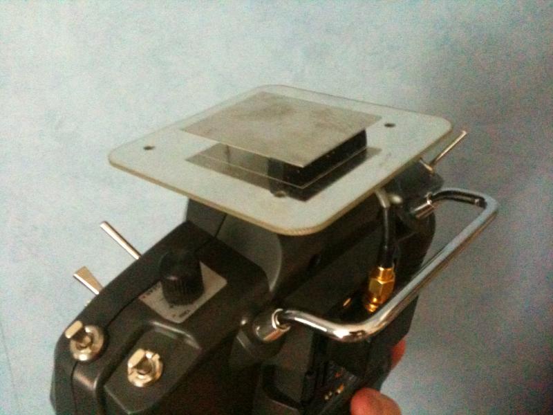

    Jag kör också FrSky hackmodul! Vad har du för patch antenn?
    • PeterL
      • mar 2009
      • 85
      #77
      Ursprungligen postat av bogieboy
      Det är patch antenn på 9dBi, jag köpte den från wesellcd.com
      Jag har tagit bort all onödig plast och så sitter den lätt löstagbar med karbarband på radion :-)
      Funkar jättebra ! Smidigt att byta till vanliga antenner sen också när man vill köra med det..
