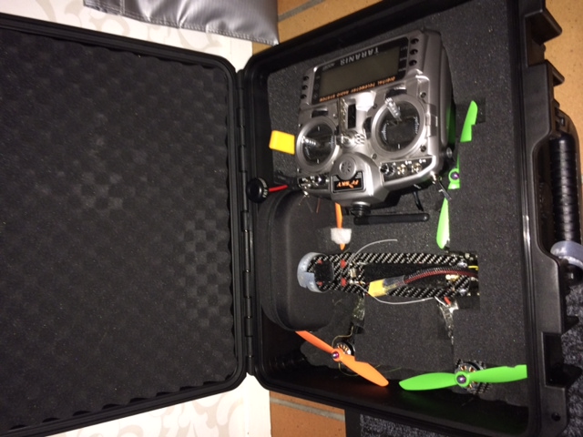

              Så här blev min väska, får i lite av allt man behöver.
              • eAk
                • 1023
                #112
                Den ser nice ut
                Ursprungligen postat av Skutte

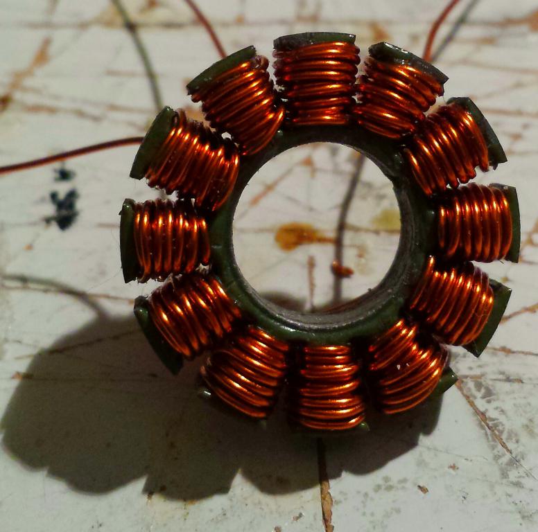

                              Inte perektion lindat men jag känner mig nöjd.

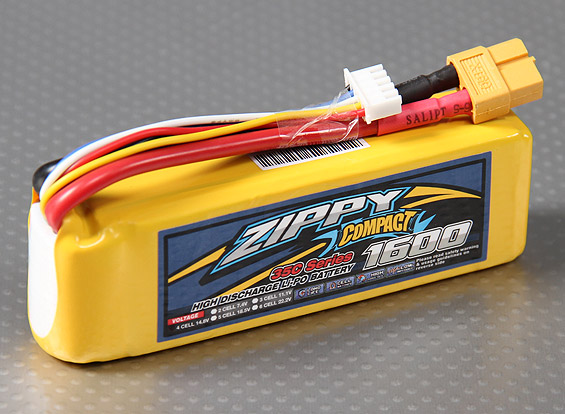

                                Beställde hem ett gäng sådanadär batterier.
                                Dom hade dåligt med 1.3a på lager. dessa väger ungefär som mina 1.8 3s jag har och ungefär samma mått. Den flyger helt okej med dom batterierna, inte som en rymdraket när man gasar men den går stabilt och bra.
                                Så det bör funka rätt fint med dessa. jag har 3 motorer kvar att linda och montera (lindaom en som inte blev bra och, den ena behöver bara linda 1 tråd på och sättas ihop. Så det är egentligen bara 2 motorer att linda kan man väl säga)
                                Så ska man förhoppningsvis lungt kunna flyga 6minuter och ha batteri över när man landar.
