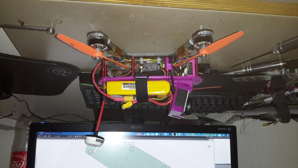

    Oj tydligen så spelar det roll hur man håller surfplattan.
    Prototypen printa2. Får balansen nästan perfekt. Dock har jag mätt cc fel på mitten stolparna så den ska vara 3 mm längre. Ska rita dit kanter som håler batteri på plats också. Ev en hylla att hänganska under för video sändare.

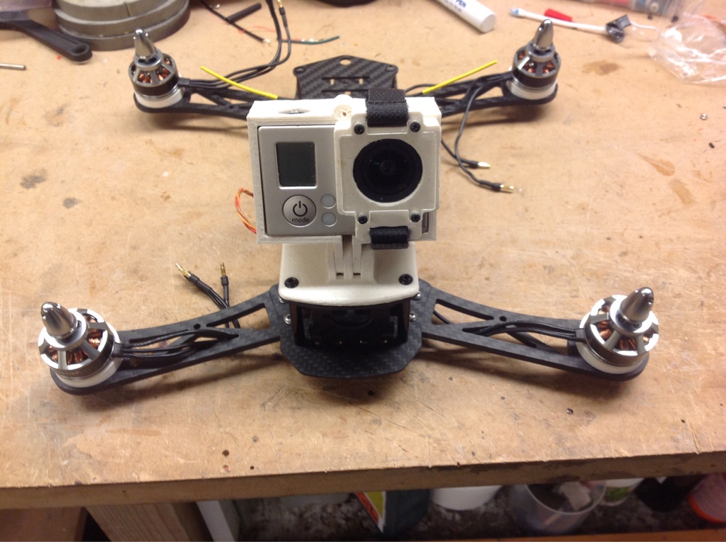

Namn: ImageUploadedByTapatalk1421429503.126039.jpg
Storlek: 269,4 KB
ID: 503867Klicka på bilden för större version
Namn: ImageUploadedByTapatalk1421429518.286731.jpg
Storlek: 260,3 KB

          Ursprungligen postat av kajakmannen
          [ATTACH]49983[/ATTACH][ATTACH]49984[/ATTACH]
          Ja precis.

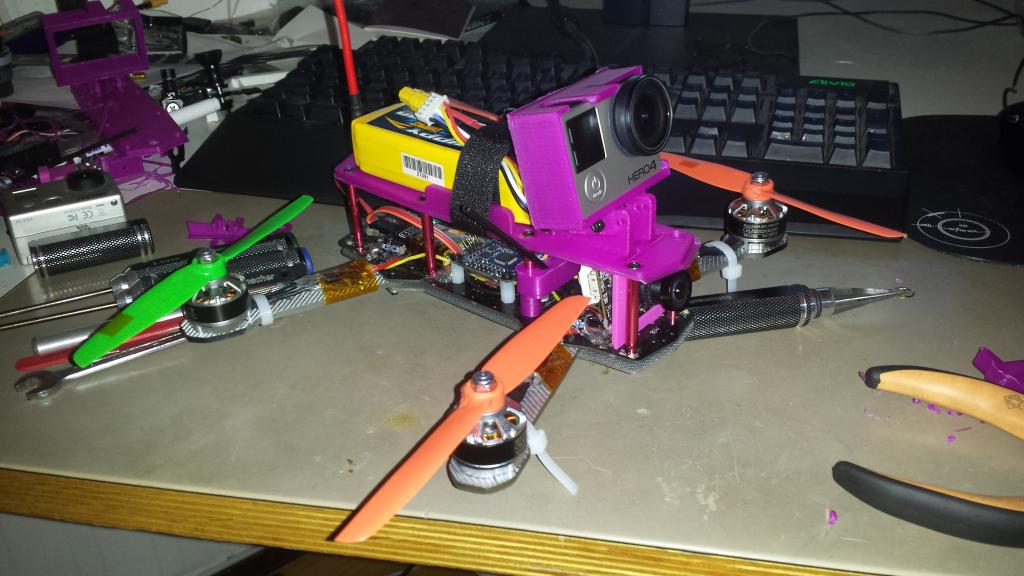

Namn: top platta.jpg
Storlek: 49,2 KB
            Såhär ser min top platta och fäste ut nu. För att göra samma som din räcker det med några ytterst små modifikationer poå buren och själva fästet i top plattan.
            Ska provflyga detta först så ska jag göra en version 2 vid sidan av att byta till om det går av.

Namn: 20150117_001409.jpg
Storlek: 79,4 KB
ID: 503952Klicka på bilden för större version
Namn: 20150117_001355.jpg
Storlek: 83,4 KB

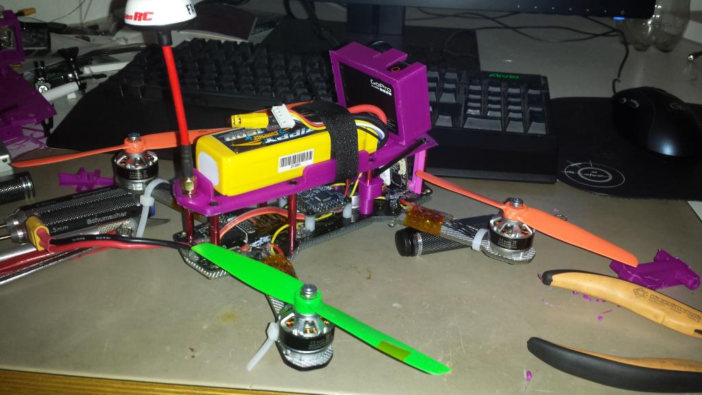

                  sådär plattan med fästet klart. Nu ska det bara provflygas också.
