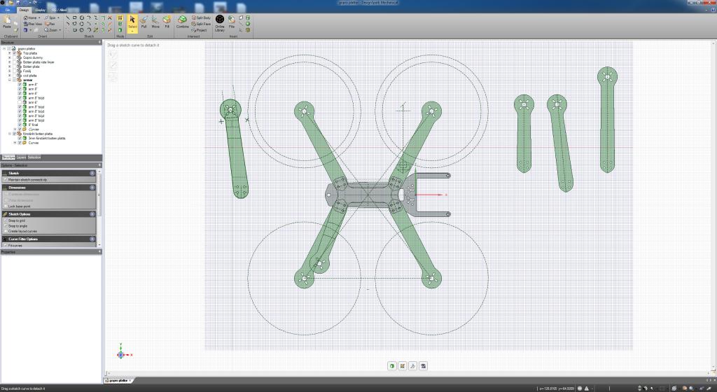

Qav 250 clone bygge.
Kommande moddar på min zmr.
Då mina 2208 motorer från hobbyking använder 6mm prop adapter och det enda jag hittar är 8" uppåt som använder det.
Så kommer jag modda om till 4mm kolfiber armar förlängda ytterligare 2cm så totalt 4cm förlängda mot orginal.
Jag ska också ersätta botten plasttan med 3mm tjock kolfiber för att styva upp ramen då jag tycker orginal plattorna flexxar på tok för mycket. så det kommer väl bli zmr 330 eAk edition av det hela när det är klart.Kommentar

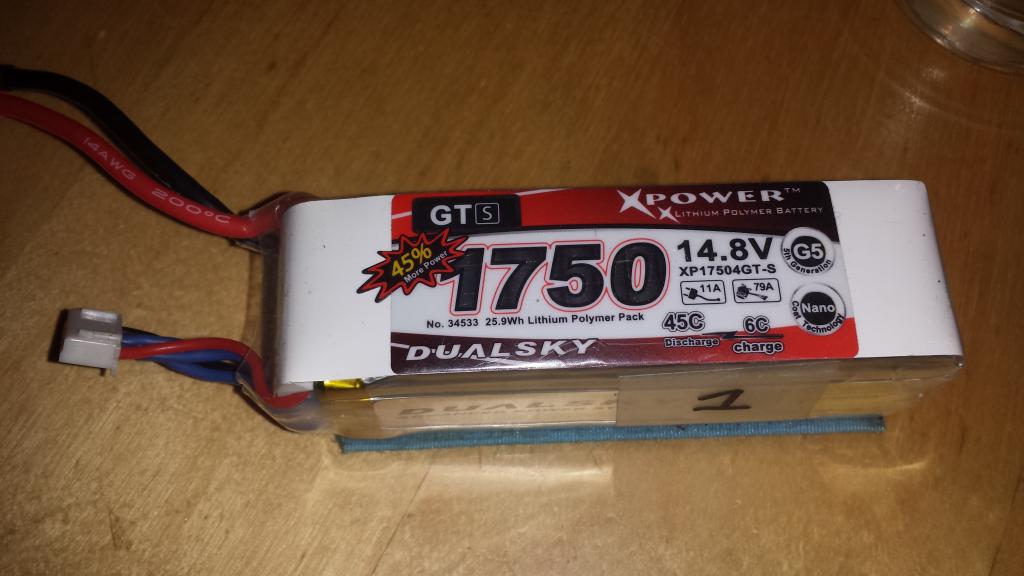

dom hade bara 7x4.5" köpte batteri därifrån att testa dualsky. ska fgörsöka få ihop den så artt den flyger och testa batterierna i helgen. Har precis fräst ut en massa 8" mod armar. så ska börja plocka ner den flamskadade ramen och börja förbereda att löda ihop saker imorgon. även om jag inte fått mina nya cobra motorer. Så kan jag test montera/ flyga mina 1800kv 2208 motorer. Så kan jag montera cobra motorerna med sn20a reglagen eller vad dom hette när dom dyker upp från rtf quads.
Du har ju dualsky prylar har du testat deras batteri?Kommentar
ska försöka få ihop något litet klipp Ikväll.
