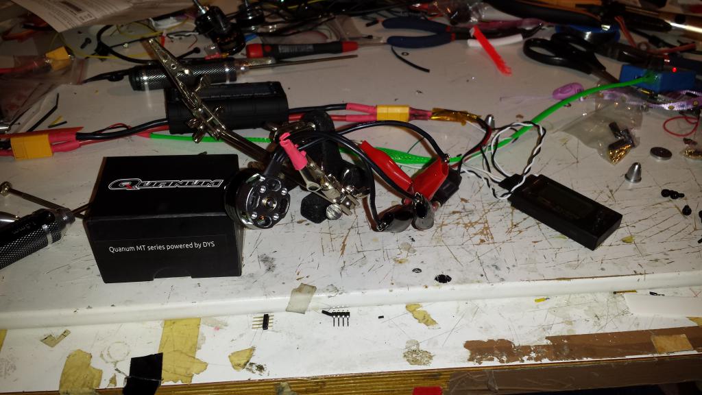

Namn: 20150107_172453.jpg
Storlek: 90,5 KB
              Mycket lovande motorer. Alla motorer låg på vad dom lovar +-9KV
              Prop test med 6x3hq prop låg de mellan Tmotor och airbot micro titan. Vad som tåls att tänka på är att Tmotor ligger på 1890kv och inte 2000 som det står på. Eller så mäter dom på något annat sätt. Iallafall 15A fullgas 4s. Ska montera dom och provflyga. Man ser att dom är fabriksbalanserade. Det verkar inte Tmotor och airbot vara. Dom förlitar väl si på låga toleranser. Men dom verkar vi rea mer än dessa. Så nu är det väl bara att se hur länge lagren håller. 15dollar känns som ett bra fynd.
