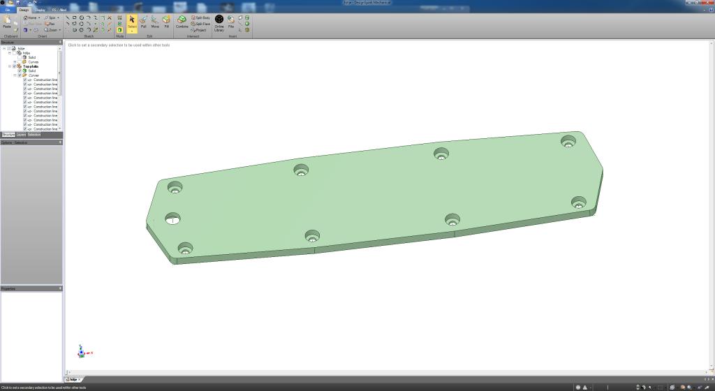

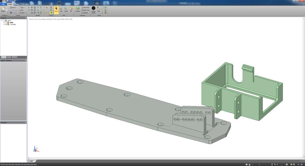

                              Bygget fortsätter. Ritar en ny topplatta som kommer ha ett fäste för gopro 3/4 bur som jag ritade igår kväll.
                              Den kommer få en skena som lutar 15grader där man kan skjuta buren fram och tillbaka för att ställa CG. tänkte göra diverse m3 hål där man skruvar fast buren i det läget som passar bäst. Kommer troligen inte vara så krach säkert. Men det är enklaste stabilaste lösningen jag kommer på just nu. Det borde vara en lösning där kameraburen lossnar ifall man krachar och man får ha ett snöre som hindrar den att flyga iväg för långt ifrån ramen. men kommer inte på någon lämplig design just nu. Så det får bli att man har med sig ett par reserv plattor och burar till att byta ut om det går av när man krachat.

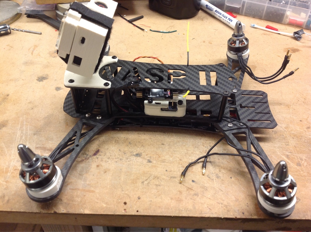

                                Ser ut som om du kommer att kunna skjuta kameran framåt och bakåt ca 20-30 mm. Tror inte att det kommer att påverka cg särskilt mycket. Eller rättare sagt så tror jag att FC klarar av att kompensera för den skillnaden. Många av toppiloterna kör med mycket framtunga kärror vet jag.
                                På mina WASP II:or så kör jag med följande lösning. Funkar kanon. GoPron kan vika sig akut om något tar i den samt man kan själv välja vinkel på den.
