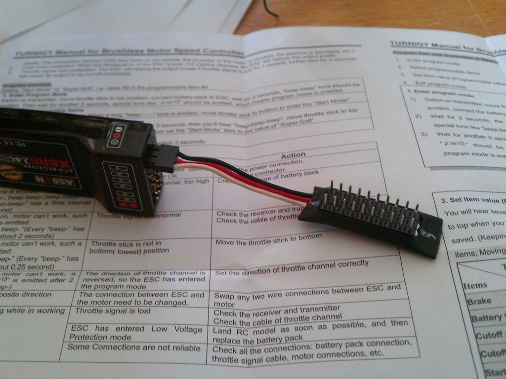

          Jag tänkte löda till en sån här ikväll också så man kan kalibrera alla ESC på en gång.
