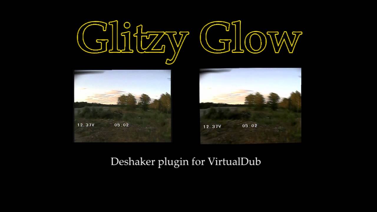

              Här är en nygjord film - ett exemplel på hur det blir med min lilla guide
              För att slippa att bilden vrids fram och tillbaka måste man klippa ner den - vill man sedan att den skall vara i orginalstorlek måste filmen skalas upp lite också
              Som ni märker var det väldigt blåsigt denna kvällen - därav alla plötsliga kompenseringar fram och tillbaka samt diverse markkänningar.
              Filmat med liten kamera - inspelat på marken
