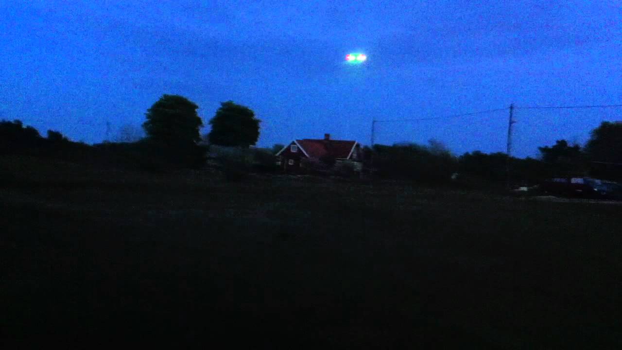

          En sista flygning för kvällen. UFO i byn!!

            HeadCrab - kameran får kämpa lite med LEDstripparna. Lite lättare att orientera när det är mörkt

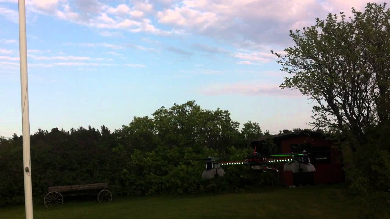

              Ja det blev mest suddigt tyvärr.
              Dom sista dioderna jag satte dit, dom som sitter runt motorfästena (röda bak, vita fram) gjorde stor skillnad för orienteringen. Att bara ha på bommarna tyckte jag inte räckte till.
              Det är svårt att se bara man kommer 50m bort ändå... höll på att tappa bort mig vid halva filmen ungefär.
              Denna är så rapp och fin så frågan är om inte FPV-utrustningen ska flyttas över. Ska nog testa iaf. Men det blir inte nu.
