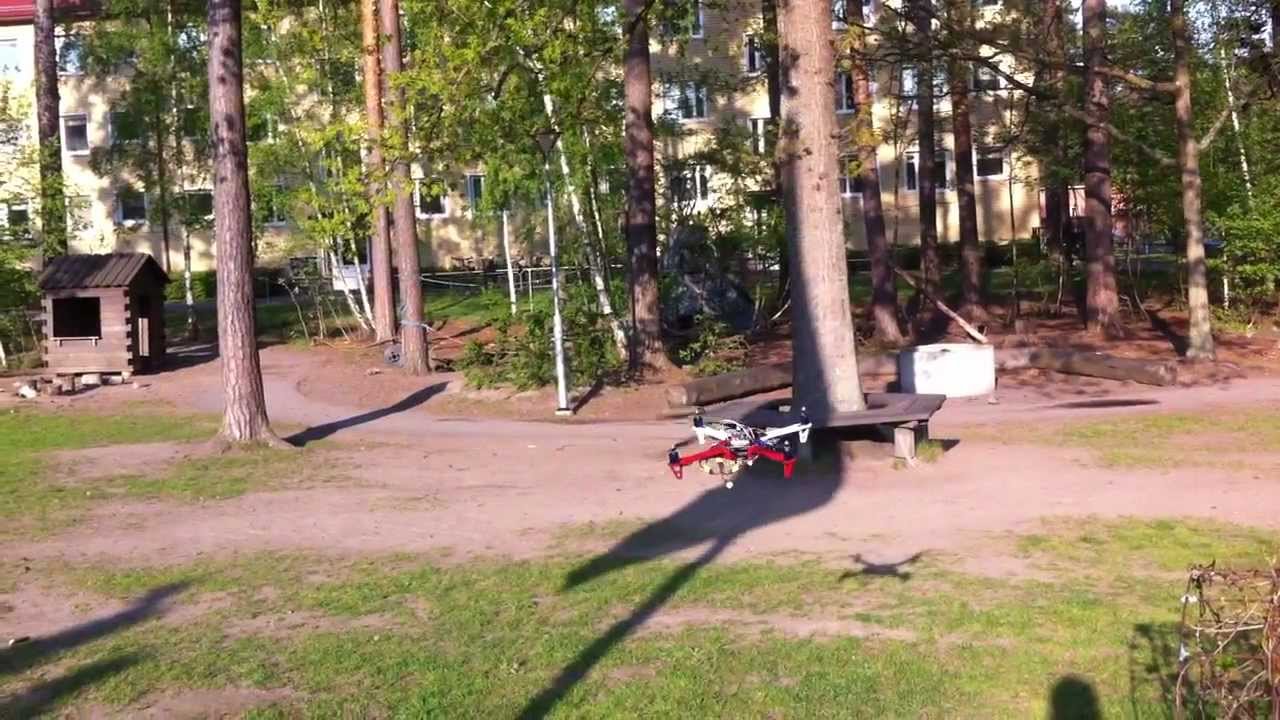

                        Fick besök av Undcon ikväll, bla för att få avlämnat en quad att sno delar ifrån.
                        Han hade med sin nya vingelapa som vi gasade lite med.
                        Håll till godo!
                        Riktiga män leker på dagis, kvällstid!
