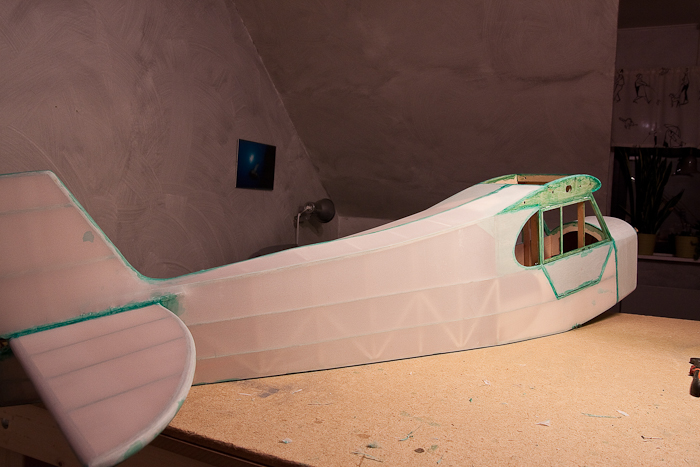

      Ytterligare en milstolpe har passerats!
Namn: 1102238048.jpg
Storlek: 261,3 KB
      Kroppen klädd och sträckt!
      Det har tagit några timmar.
      Nu ska den lackas....ett antal gånger!
      /Micke

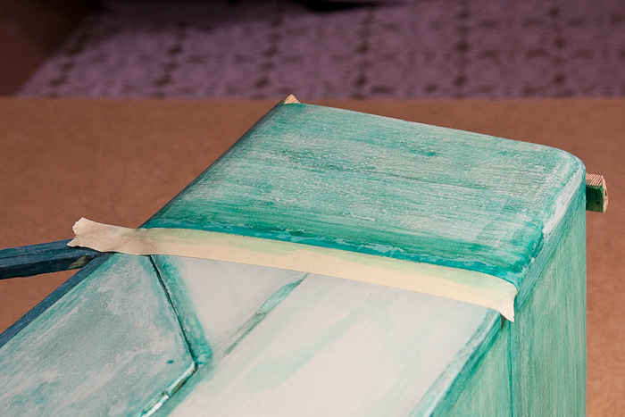

Namn: 1102258050.jpg
Storlek: 247,5 KB

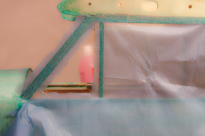

        Som jag sa så klär jag fönsterbågarna med japanpapper.
        En fråga som dök upp va ju hur jag skulle lösqa vajergenomföringarna till sidorodret, genom klädseln?? Förväntade mig, FAKTISKT, ett elr annat tips där?? Lite besviken, måste jag säga...
        Nåja, efter ett samtal till "mentorn" så poppade den ena efter den andra, idén upp..
        Helt enkelt FÖR enkelt att komma på av egen hjärnkapacitet?? Blit lite irriterad på sån här... Som man verkligen BORDE kunna klura ut själv, men icke...:( Vilken tur att det finns folk att bolla idéer me
        Allt från färdiga genomföringar till kulspetspennor avhandlades men slutade med.....
Namn: 1102258052.jpg
Storlek: 336,9 KB

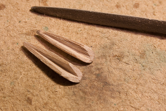

        ............2 st 6,5mm balsalist....
        Så nedrans enkelt så man kan få krupp....

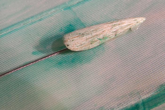

Namn: 1102258054.jpg
Storlek: 461,0 KB
        Lite tillputsade......

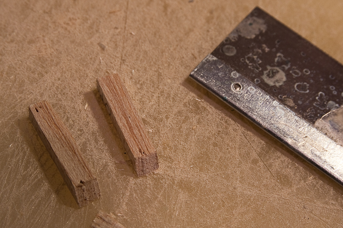

Namn: 1102258055.jpg
Storlek: 291,4 KB
        En remsa maskeringstejp för att få en markant övergång som sedermera ska få en nitrad......om det funkar??
Namn: 1102258056.jpg
Storlek: 427,6 KB
        Genomföringen ditlimmad..
        /Micke

          Så har även ställen fått sin del av klädsel.
Namn: 1102278058.jpg
Storlek: 364,4 KB
          Ska lackas några ggr och mellan varven tänkte jag putsa och börja måla kroppen så smått..
          Ska bli spännande att få lite färg även på den.
          /Micke

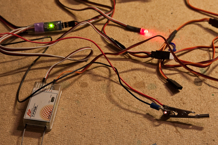

                    Idag kom postmannen med ombordglöden som jag beställde förra veckan.
                    Sånt bara MÅSTE testas ju så upp med mojängerna på bordet och koppla ihop.
                    Jag hara ldrig testat ombordglöd förut och min ringa erfarenhet sa mig att många har problem att få det att funka??
                    Sagt o gjort... På med lite spänning och testade..
Namn: 1102288059.jpg
Storlek: 409,4 KB
                    Tyckte det verkade funka långt över förväntan??
                    En snillrik liten grunka, faktiskt!
                    Hur simpelt som helst att ställa in och glöder kalasfint.
                    Ska bli väldigt spännande att prova i skarpt läge sen
                    /Micke

                      Kul att det fungerar vad är dset för ombordglöd du har köpt?
                      /Björn
                      • ewalds
                        • jul 2009
                        • 532
                        #191
                        Ursprungligen postat av Björn S
                        Hej Micke,
                        /Björn
                        Halloj, Björn!
                        Så du är med, fortfarande?? Kul
                        Ombordglöden jag köpte är "42% Micro Glow".
                        Så här står det om den i beskrivningen:
                        Simple single button programming on board glow system
                        Plugs inline with throttle servo or can be setup on own channel for separate control
                        Single or multiple plugs (20 Amp max – up to 5 plugs per board )
                        Red/Green LED to indicate glow / program status
                        Remote LED included for external mounting if desired.
                        Mounting Hardware supplied
                        Universal heavy duty type leads
                        Mini R-Clip for glow plug connection.
                        *Enclosed rubber boot type lead is available for separate purchase if you prefer a covered boot glow connector
                        DC Input 1.2 – 1.5 Volts
                        Requires Single C size >3000mAh Ni-Mh (3800mAh - 4500mAh preferred) Additional Battery required for 3 or more plugs
                        Small and light weight. Includes mounting hardware and glow clip / remote LED
                        Total weight only 42grams including all leads, LED, clips, connectors and mounting hardware as pictured
                        Köpte den hos aircpro.
                        /Micke

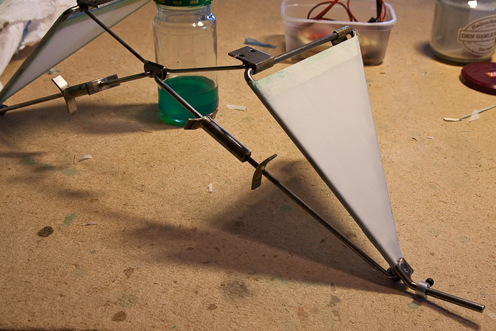

                              Håller som bäst på med stabben.
                              Ena undersidan fäst.
                              [ATTACH=CONFIG]19108[/ATTACH]
                              Även höjdservot fick ta plats.
                              Dels för att få kabeln på plats innan klädsel o sen ska det målas i samma färg som kroppen, är det tänkt.
                              Vajern som sticker ut är till sidodrodret.
                              Några förslag på hur man ska lösa det eller ska man bara låta den löpa ut genom ett hål i klädseln?
                              Många funderingar blir det!
                              /Micke
