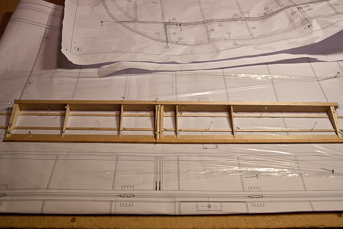

      Första skevrodret!
Namn: 1101217970.jpg
Storlek: 312,4 KB

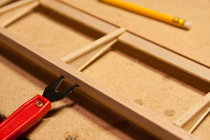

      Urtag för gångjärn ska fixas..

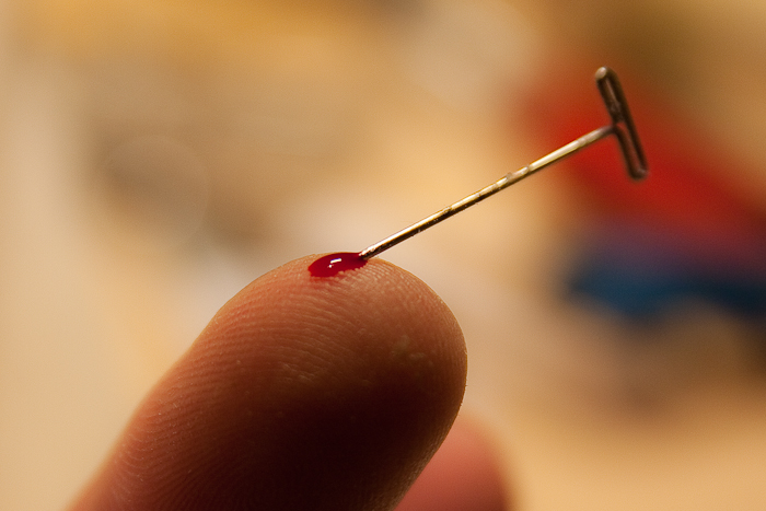

      Blodvite uppstod! Känns igen??
Namn: 1101217977.jpg
Storlek: 345,0 KB

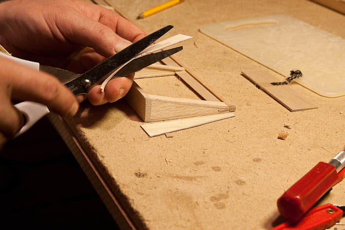

      0,8mm plyfa går alldeles utmärkt att klippa med en bra sax..
Namn: 1101227978.jpg
Storlek: 150,5 KB

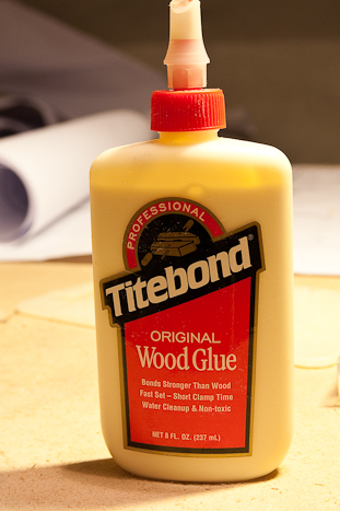

      Köpt nytt vitlim... Riktigt bra o lättslipat..
Namn: 1101227979.jpg
Storlek: 306,6 KB

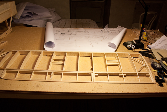

      Ena vingen med roder och bromsar!
      Finputsning på båda sidorna återstår samt montering av servon...
      Lite flyt just nu, känns det som?? Den andra vingen släppte mjukt o fint efter limningen av styrhylsorna..

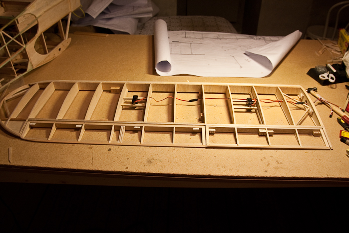

        Dagen har ägnats åt att få skevroder, flap och servo på plats i den ena vinghalvan.
Namn: 1101227981.jpg
Storlek: 290,4 KB
        Vinghalva inkl. allt!!

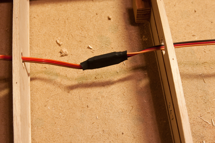

        Servon monterade, förlängt och märkt kablarna.
Namn: 1101227982.jpg
Storlek: 373,8 KB
        En bit krympslang över skarven ska, förhoppningsvis, förhindra att den delar på sig?
        Alltihop tog lite längre tid än jag trodde, framförallt att passa in gångjärnen.
        På flapsen går dom genom en furulist, diagonalt, dessutom.
        Satt med ett 1mm borr och "pillade" tills jag fick igenom ett slipat bågfilsblad.
        Nu återstår att testa servona samt att finputsa vinge och roder sen är denna halvan klar att börja lackas.
        Det får nog bli imorgon, tror jag. Känner mig ganska nöjd för tillfället.

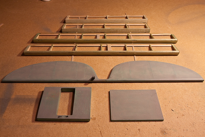

          Små steg i riktning framåt!
          Börjat dopa skevroder och flaps, vingarna står på tur.
          Även primat och slipat lite färdigklädda smådetaljer inför den, så småningom, stundande målningen.
Namn: 1101257983.jpg
Storlek: 357,7 KB
          Ska även börja så smått på vingstöttorna nu.
          Många eldar i järnen

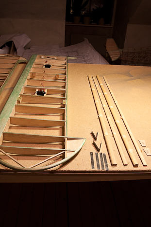

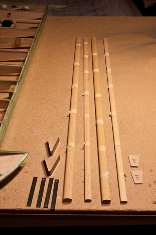

                          Lyckades med mitt uppsåt ikväll!
Namn: 1101277986.jpg
Storlek: 153,5 KB
                          Vingarna färdigdopade och stöttorna sammanfogade.
Namn: 1101277985.jpg
Storlek: 176,7 KB
                          Kalas passform på dom redan formade vingstöttorna.
                          Tunnt med epoxy o sen tejpade jag ihop halvorna.
                          Plockade även fram övriga detaljer som ska vara med.
                          /Micke

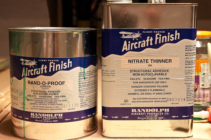

                            Ursprungligen postat av McLund
                            Hej Micke!
                            Jag bara måste fråga, dope... vad använder du för dope och i vilken blandning?
                            //McLund
                            Hej McLund!
                            Klart man ska fråga om man undrar något
                            En bild på dopeburk och förtunning!
Namn: 1101277987.jpg
Storlek: 395,8 KB
                            Blandas 50/50%.
                            Hoppas att det hjälpte??
                            /Micke

                              Jag ser att det är Randolph´s produkter du dopar med, är det så att du även tänker använda Randolph´s färg sedan?
                              Handlar du på ARIGO TEKNIK AB eller direkt från Amerikat?
                                Tackar så hjärtligt för informationen! ;-)
                                Lite frågor pga av att jag håller på med en "oklippt" SIG 1/4-skala J3 Cub som jag skall börja duka framöver med Sig´s Koverall.
                                //McLund
                                Kul att kunna hjälpa till!!
                                Det ska målas med färg i samma fabrikat.
                                Köpes via ARIGO precis som du misstänkte
                                Handlar gemensamt i klubben. Är några st som håller på med samma material för tillfället.
                                Väldigt intressant, tycker jag.
                                Klär med Ceconite som, om jag förstått det hela, är en aning tjockare än koverall?
                                Tycker dock att det gått väldigt bra hittills. Får väl se hur det blir till slut?
                                Koverall blir nog alldeles utmärkt det med.
