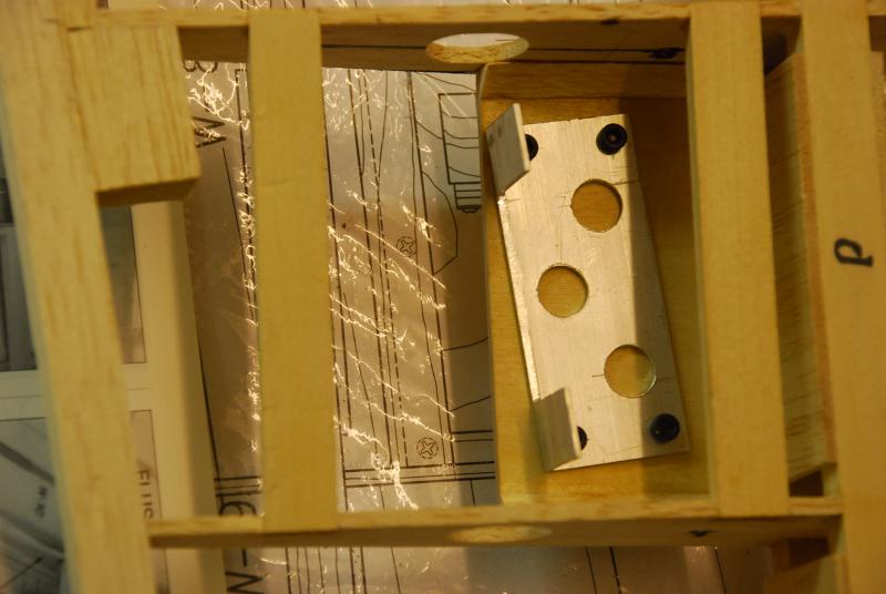

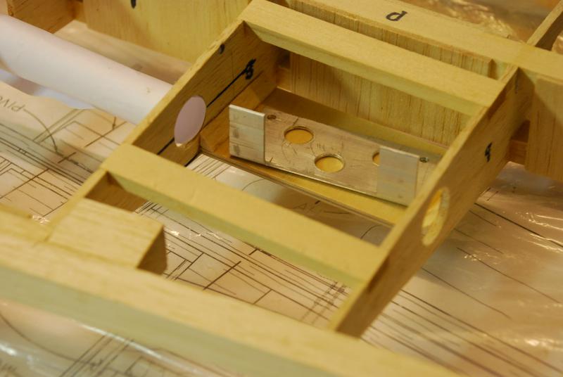

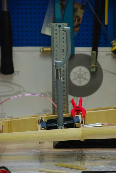

            Under veckan som har gått har jag förberett för ställen. Mycket mätande och kontrollerande så att luckorna passar.
            Hur jag än gör får jag det inte helt 100. Som jag skrev tidigare kan jag antingen acceptera att stället inte är helt lodrätt
Namn: DSC_2683.jpg
Storlek: 26,2 KB
            eller så kan jag shimsa lite mer men då slår stället igenom, eller i alla fall emot, övre plankningens insida. Jag tror att jag kan nyttja glappet i stället och räta upp det någon millimeter ytterligare, men det får bli när allt är limmat och jag kan se hur det verkar när jag fäller in ställen.

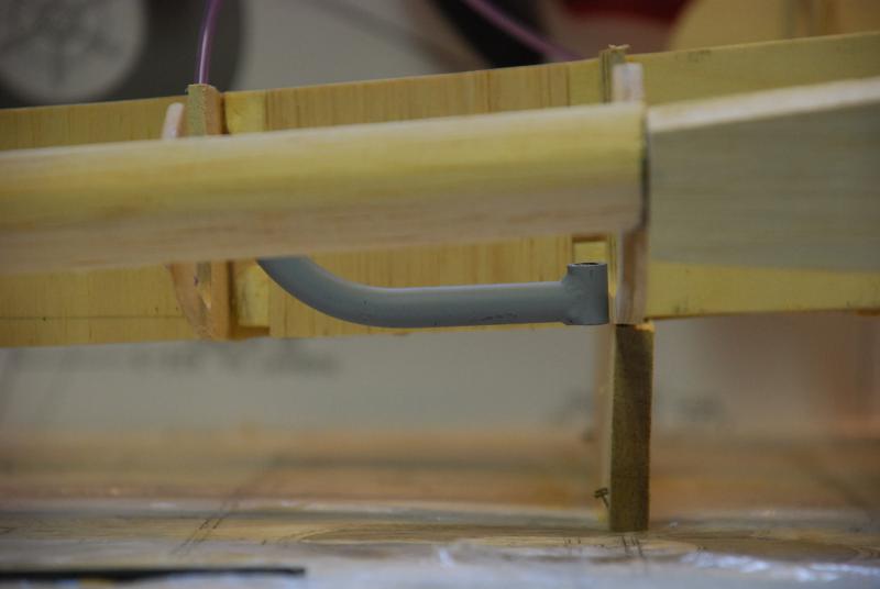

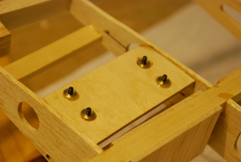

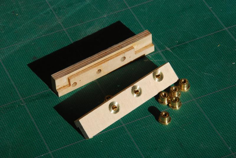

            Under veckan har jag tillverkat 12 st inlimmningsmuttrar (undrar om det finns ett riktigt namn) av mässing. Synnerligen stort slöseri på tid, men det var roligt att nyttja svarven igen.
Namn: DSC_2672.jpg
Storlek: 39,6 KB
            Nedan en bild på hur de ska användas

            Nu väntar jag bara på att epoxyn ska härda så att jag kan limma railsen sedan blir det planka av...

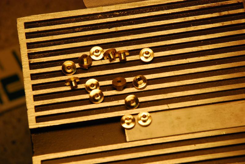

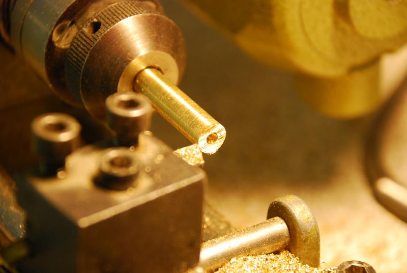

                  Under veckan har jag även ägnat mig åt min favoritsysselsättning, nämligen att svarva inlimningsmuttrar. Denna gång är det 16 st för montering av servofästen i vingen för både skev och flaps. Jag har även gjort 4 st nya aluminiumfästen för servona.

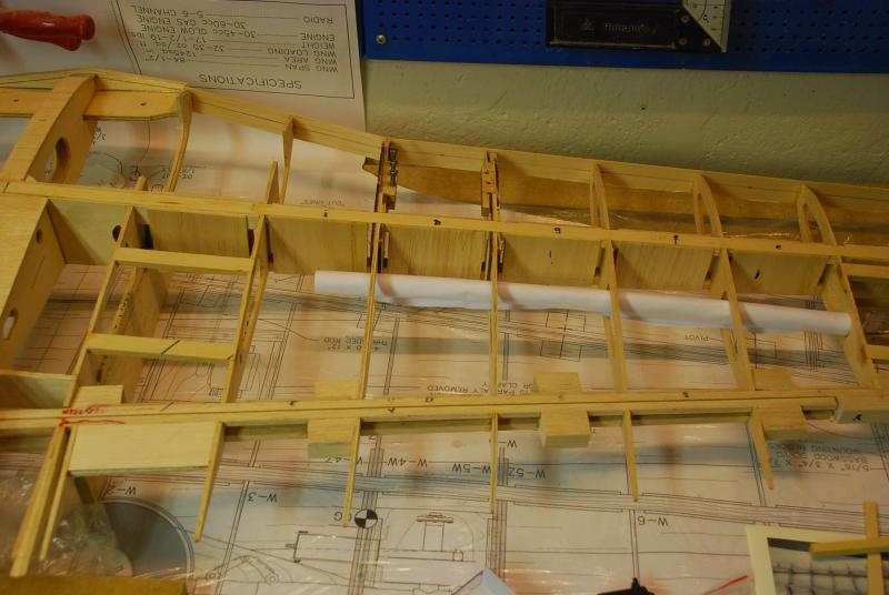

                        Nu har jag gjort fästena färdiga för skevservona och snart är även fästena för flapsen klara. Nedan syns mina hemmagjorda servofästen för skev och på bilden till höger syns mina inlimningsmuttrar.
Namn: DSC_2704.jpg
Storlek: 46,5 KB
ID: 479922Klicka på bilden för större version
Namn: DSC_2708.jpg
Storlek: 31,5 KB

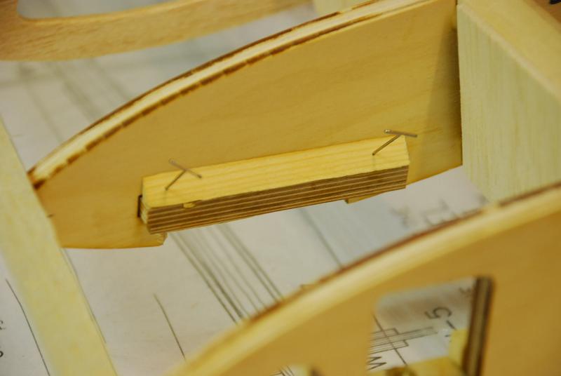

                        Jag passade även på att limma in en trekantslist för att förstärka landställsinfärstningen.

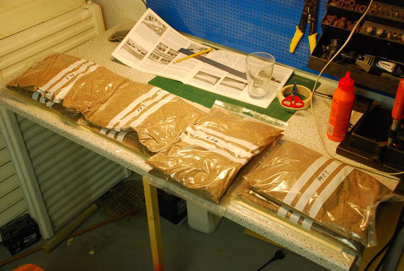

                        Första delan av plankningen under 16 kg sand.
