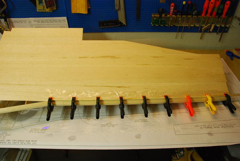

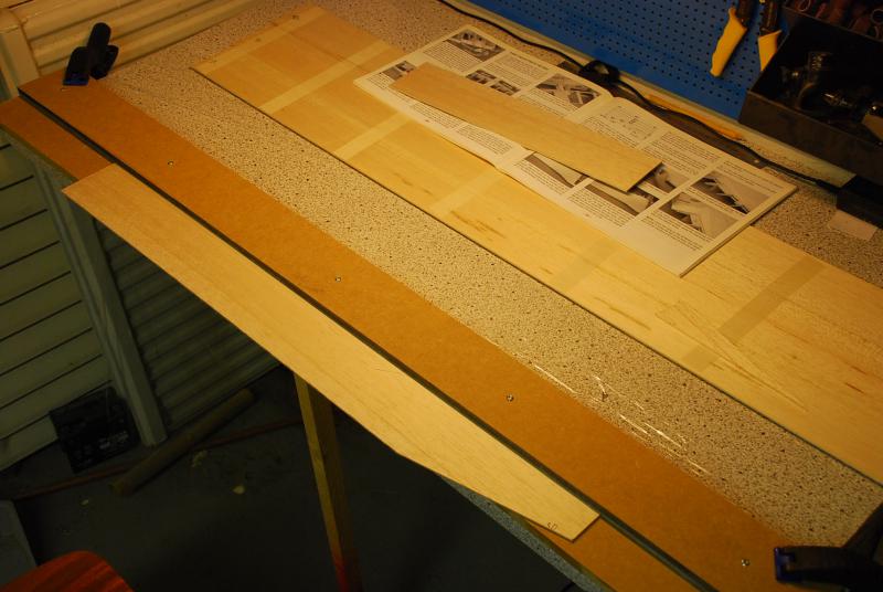

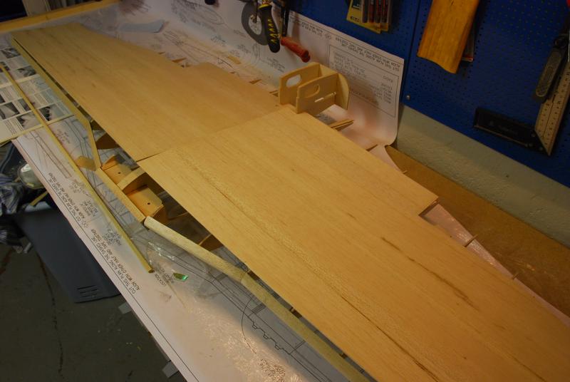

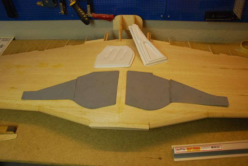

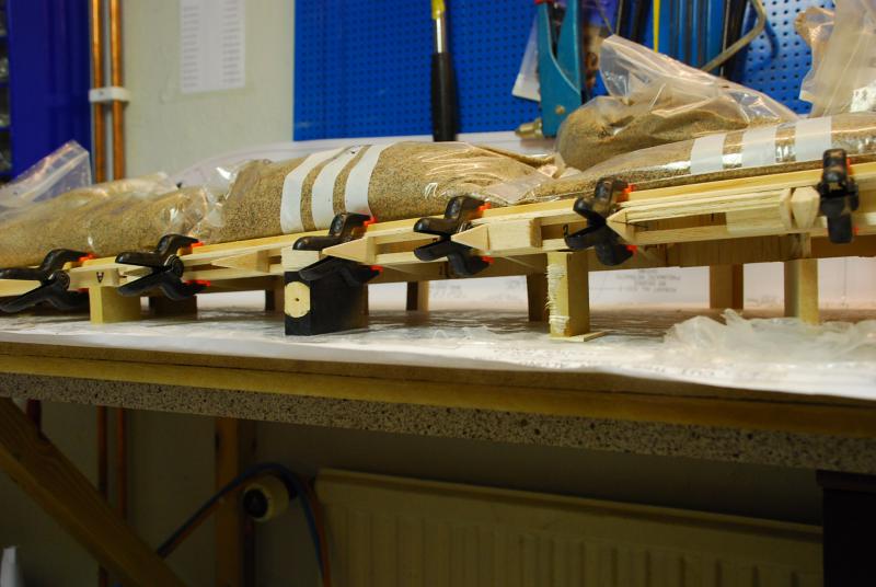

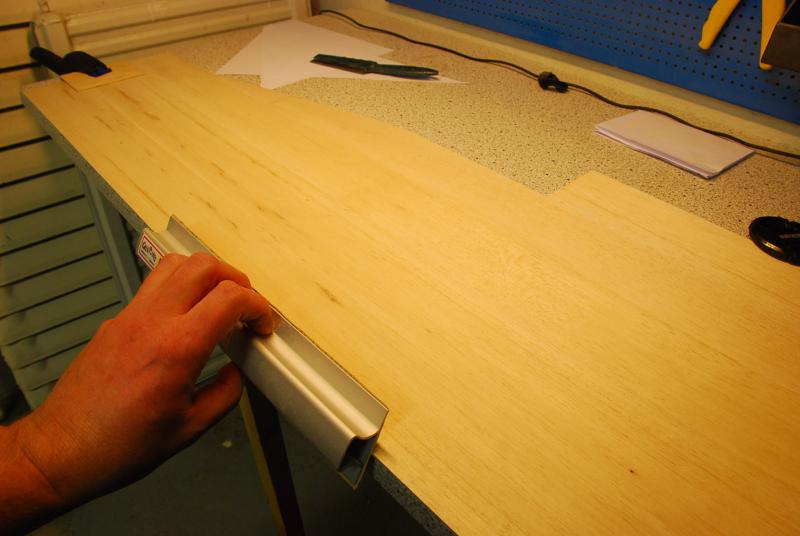

Nedan syns jag slipa till kanten på det första flaket som tillsammans med ytterligare fyra ska bli undersidans plankning. Bilden till höger föreställer slipning av framkanten i lätt vinkel för att den ska sluta tätt mot LE.

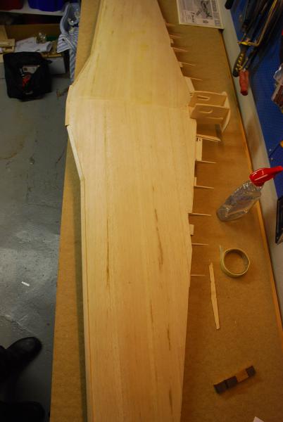

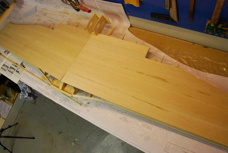

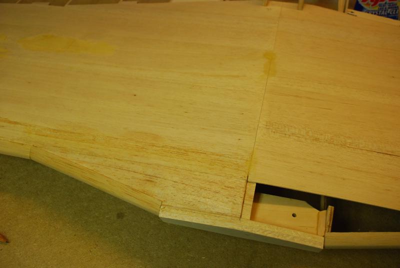

Bägge flaken färdiga och tillskurva för att passa runt radiatorn.

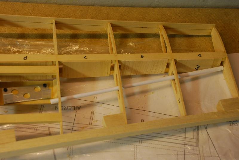

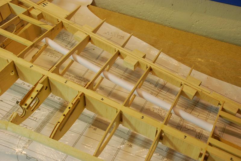

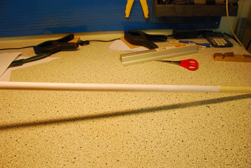

Efter tips av en flygkompis om att fukta pappret innan jag rullar det runt något lämpligt tillverkades den första kabeltrumman runt ett VP-rör och limmades ihop med förtunnat vitlim. Det blev riktigt bra förutom att jag nu har ett VP-rör med ett fastlimmat papper runt.:banghead: Är det det som kallas för produktutveckling? Undrar vad värdet kan vara på en dylik produkt?:stupido2:

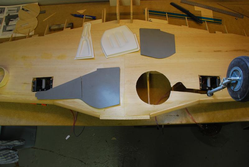

Tack och lov gick den att lossa då den torkat lite ytterligare och nedan syns den på sin rätta plats.
