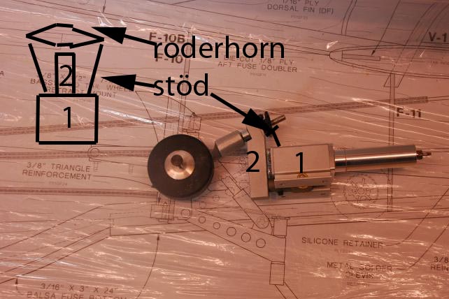

      "Jag var lite orolig för att sporrhjulet skulle kunna vrida sig att därmed fastna i uppfält läge. Men då det gick att programmera radion så att sporrhjulet alltid går till neutralläge då stället fälls in verkar det inte vara något bekymmer."
      Ja det stämmer som du säger med radion men finns det inte en risk att hjulet vrider sig i uppfällt läge när vajrarna slakar?.
      Det borde gå lösa med ett stöd som roderhornet landar på i uppfällt läge.

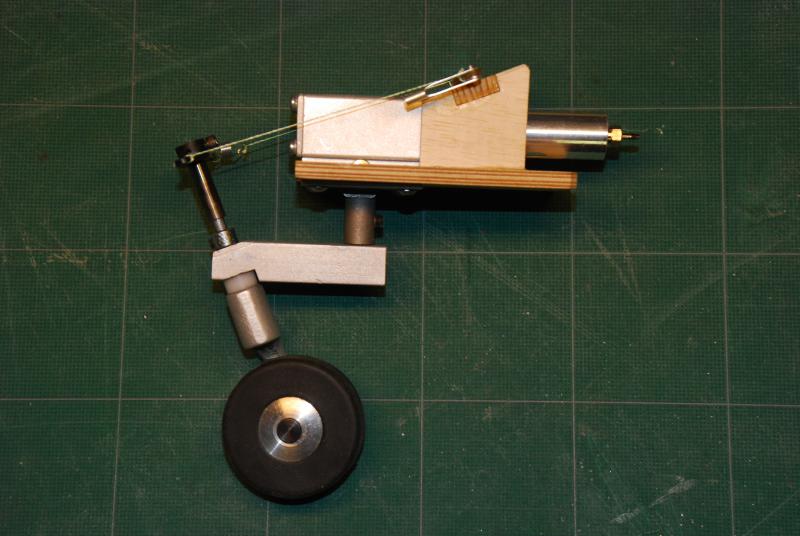

        Jo, det är helt riktigt att det kommer att kunna vrida sig om jag inte gör något. För att kunna fälla in sporrhjulet måste jag ta upp ett spant och för att inte tappa i styrka har jag limmat in ett extra spant strax framför.
        Tanken var att göra precis så som du föreslår när jag tar upp det befintliga spantet. Se bild nedan. Dessutom verkar jag ha sån tur att roderhornet på hjulaxeln verkar hamna precis ovanför stötstängerna till höjden och de kommer också att hjälpa till att hålla hjulet på plats.
Namn: DSC_4543_redigerad-1.jpg
Storlek: 20,5 KB
ID: 483201 Klicka på bilden för större version
Namn: DSC_4546.jpg
Storlek: 34,8 KB

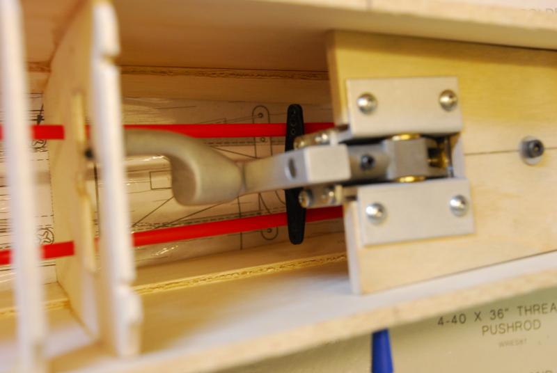

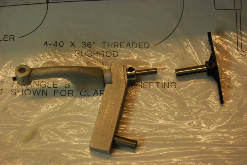

          Sporrhjul

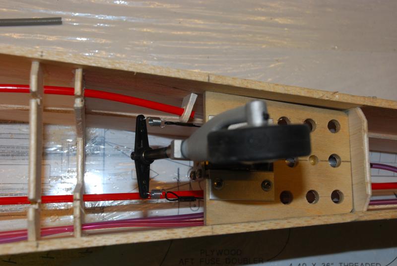

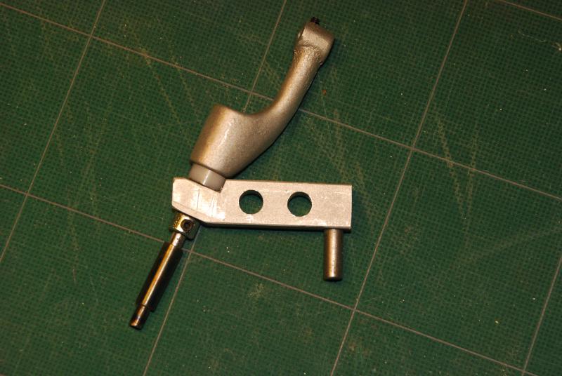

          Nu har jag nog fått till det med sporrhjulet.
          Jag fick lov att förlänga axeln nedan. Förlängningen har jag värmt på och jag tror att det sitter.
Namn: DSC_4547.jpg
Storlek: 55,0 KB

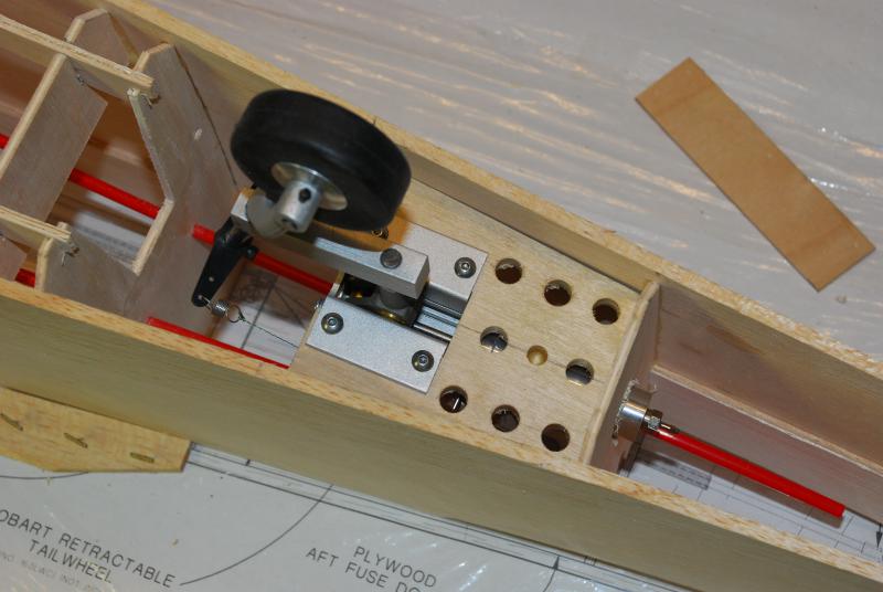

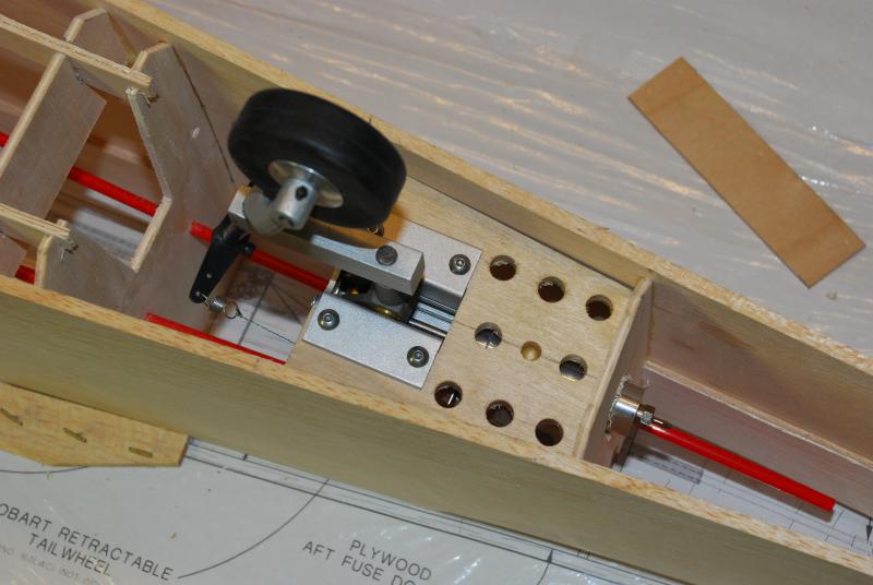

          Jag har gjort ett fäste av plywood som jag har satt fast både ställ och brythjul på. Först satte jag brythjulet horisontellt, men då kärvade det på tok för mycket. Det var bara att göra om och göra rätt. Så kom den lilla "hoppbacken" till och nu verkar det funka mycket bättre.
Namn: DSC_4548.jpg
Storlek: 53,8 KB
ID: 483220 Klicka på bilden för större version
Namn: DSC_4549.jpg
Storlek: 51,0 KB
ID: 483221 Klicka på bilden för större version
Namn: DSC_4550.jpg
Storlek: 49,5 KB
          Nu ska jag borra lite hål för stötstången och sen ska vi se om det inte blir ett test innan jag limmar fast det hela.
            #170
            Nu har jag haft möjligheten att test sporrhjulet. Det verkar funka, men jag behöver ta ur spantet ytterligare lite grann då hjulet bottnar. Jag har använt två tafsar inköpta på Biltema som vire och i ena änden har jag en liten fjäder. Jag hoppas att det ska hålla.
            Nedan syns det hur det bidde:
Namn: DSC_4551.jpg
Storlek: 48,1 KB
            Nu ska det slipas lite till och sedan limmas på plats.

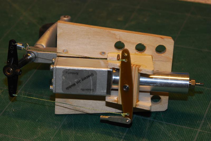

                  Funderingar
                  Nu har det inte hänt så mycket sen sist.
                  Jag har limmat fast plattan för sporrhjulet och gjort hål för stötstången.
Namn: DSC_4552.jpg
Storlek: 43,6 KB

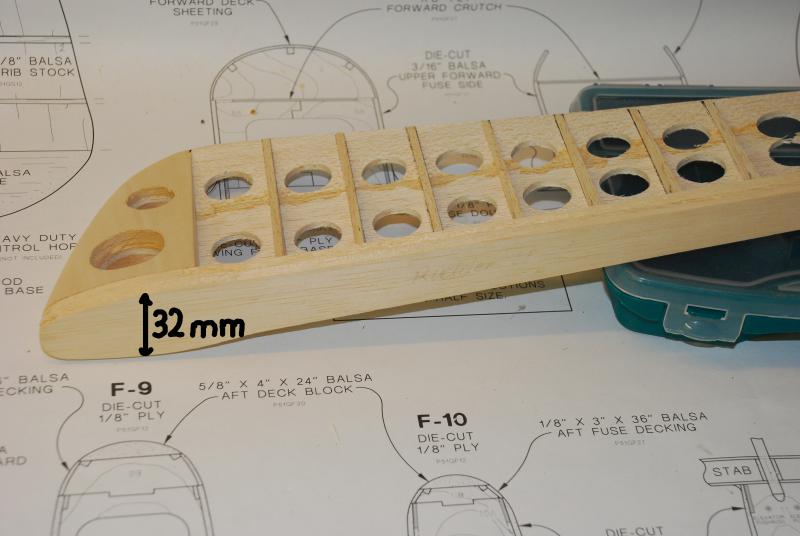

                  Medans limmat torkade passade jag på att lätta sporrstället genom att kapa av det i högerändan och borra två lättningshål.
Namn: DSC_4553.jpg
Storlek: 61,1 KB
                  Jag sparade hela 3 gram på detta!!! Fantastiskt va? Jag har dessutom bestämt mig för att flytta fram servona till det främre servofästet i kroppen, dvs till vänster i bilden.
Namn: DSC_4560.jpg
Storlek: 53,7 KB

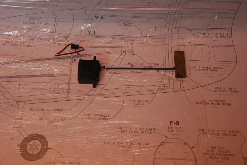

                  Sidorodret har jag lyckats lätta med 6 gram och genom att byta ut de medskickade stålstötstängerna mot plast förvinner ytterligare ca 40 gram från rätt sida av TP. Faktum är att det här tillsammans innebär att jag nu har flyttat vikt så att det motsvarar ca 120 g på montorspantet mot byggbeskrivningen.
                  Men, nu vet jag inte riktigt hur jag ska göra med länkaget till sidorodret. Som jag ser det finns det tre olika sätt att lösa det på:
                  1. Jag kan göra precis som byggbeskrivningen visar, dvs använda en vanlig stötstång med ett roderhorn. Tyvärr tycker jag att det känns lite tråkigt då övriga länkage kommer att vara helt dolda.
                  2. Jag kan använda RDS med ett servo vilket innebär ca 50 gram extra i rumpan. Men de 120 grammen som jag tidigare tjänat försvinner då snabbt och istället får jag nu lov att blya vid motorspanet med ca 45 g.
Namn: DSC_4557.jpg
Storlek: 55,6 KB
                  3. Pull-pull med vire. Det här skulle jag mycket väl kunna tänka mig om det går att få någorlunda diskret. Roderhornen bör sticka ut så lite som möjligt eller allra helst ligga precis i linje med ytterkant på sidorodret vilket då innebär att det bara är ca 32 mm c/c.
Namn: DSC_4558_redigerad-1.jpg
Visningar: 2
Storlek: 44,9 KB

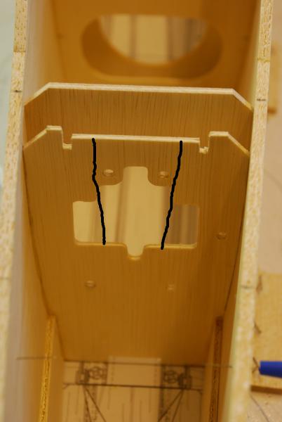

                  Är det för lite? Näst fundering som jag har är om det funkar att dra viren i en snake? Jag tror nämligen att jag kommer att få väldigt svårt att borra spikrakt genom alla spant och dessutom är jag ganska säker på att det sitter annat skrot i vägen också.
                  Tacksam för tips!
                  /Olov

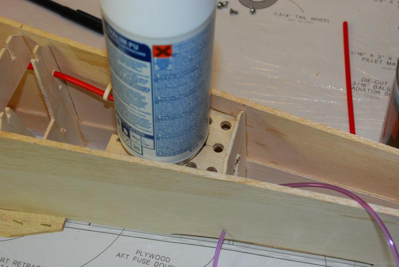

                    Är det ingen som har lite erfarenhet av att dra wiren till pull-pullen i ett rör då det inte går att dra den spikrakt i kroppen?
                    Likaså skulle jag vara tacksam om det är någon som har kunskap om hur tätt hålen för virarna kan sitta. I mitt fall funderar jag att göra som nedan men det blir då inte mer än ca 32 mm c/c. Dvs wiren kommer bara att sitta 16 mm från gångjärnens centrumlinje. Är det för lite?
Namn: img_1742.jpg
Storlek: 201,8 KB
ID: 483300 Klicka på bilden för större version
Namn: img_1748.jpg
Storlek: 215,6 KB
                    De två övre bilderna visar den vänstra delen av bilden under.
Visningar: 2
Storlek: 44,9 KB

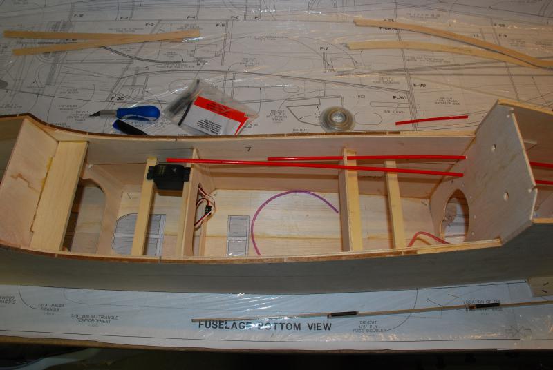

                      Mina vajrar ligger i rör där dom går genom kroppen, d v s vid träkontruktionen, ut genom duken. Där skar jag dom jämnt med klädseln. Vad gäller utslagen kan man väl skissa upp det, kanske?? Rita det i skala o sen se hur mycket servooket rör sig o därefter få fram utslaget på rodret??
                      Bara en tanke??
                      /Micke
                        #176
                        Bara en tanke??
                        /Micke
                        Hej och tack för svaret!
                        Det var bra att höra om rören. Är det plaströr?
                        Jag är inte bekymrad över utslagen på sidan. Jag är däremot orolig över att det inte blir symetriskt och därmed blir slack eller för spänt när servot vrider sig. Dessutom inbillar jag mig att den lilla hävarmen kan göra att jag behöver spänna viren än mer.

                          Det är tunna plaströr som vajern precis löper lätt igenom..
                          Inte riktigt med hur du menar för övrigt men det måste ju gå att prova det "löst" s a s??
                          Kanske göra ett större ok till servot, elr nåt??
                          /Micke
                            #178
                            /Micke
                            Tack för svaret Micke!
                            När jag läser mitt eget inlägg inser jag att det inte är kristallklart. Hur som helst så verkar det som att det löser sig.

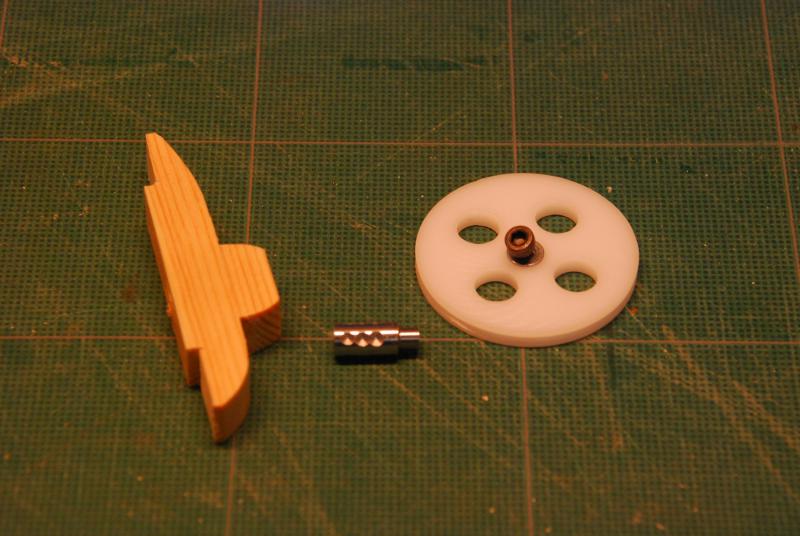

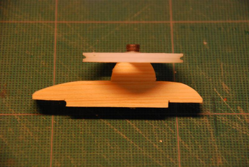

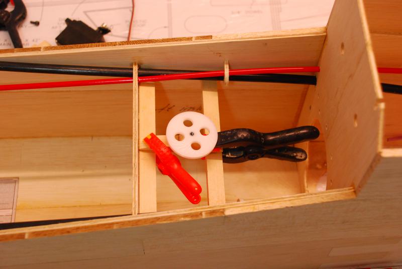

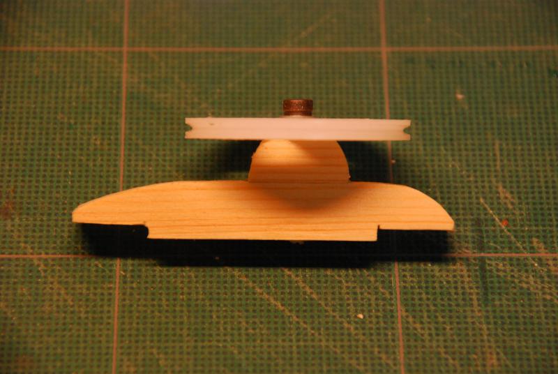

                              Nu har jag bestämt mig för hur jag ska göra länkaget till sidrodret. Det blir en "closed loop" (tror jag att det heter), dvs en vire som går runt en trissa fäst i sidrodret och en annan trissa inne i kroppen. På så vis spelar det ingen roll vilken strolek det är vid sidrodret respektive inne i kroppen, vid servot. Dessutom blir det ingen belastning på servot bara för att viren är spänd. Viren kommer jag sedan att sammanfoga med en vantskruv. Inte heller torde det spela någon roll vilken väg viren tar inne i kroppen, bara den löper lätt.
                              Jag har nu gjort trissan som ska sitta inne i kroppen. Tack och lov har man justa klubbkompisar som kan agera materialaffär även under helgen och förse mig med en bit delrin i lämplig dimension. Tack! När jag ändå höll på passade jag på att lätta trissan med fyra hål, inte för att det gjorde någon större skillnad på vågen, men det ser ju bra ut. Dom fula märkena i den lilla stumpen silverstål är till för att epoxyn ska fästa bättre.
Namn: DSC_4570.jpg
Storlek: 59,4 KB
ID: 483329 Klicka på bilden för större version
Namn: DSC_4569.jpg
Storlek: 53,3 KB
ID: 483330 Klicka på bilden för större version
Namn: DSC_4572.jpg
Storlek: 41,5 KB
