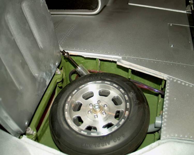

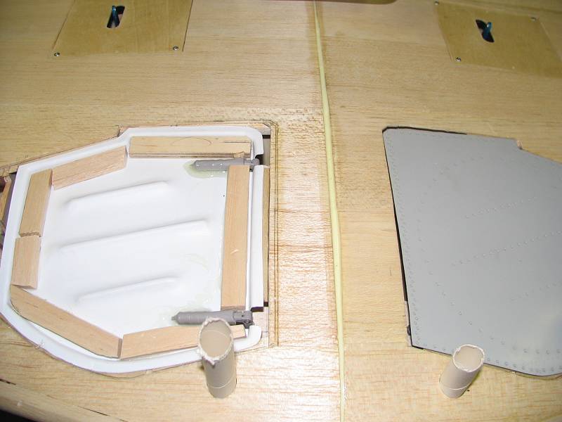

    Bifogar några bilder från min 'bildbank' på det du kanske eftersträvar...

        Då ser vi med spänning fram emot en fortsättning :lollypop:
        Hej Tomas!
        Tack för bilderna! Det är precis så jag har tänkt att göra med gångjärnen till de inre luckorna. Jag hoppas att grejorna jag har beställt dyker upp i veckan. Under tiden pillar jag med lite annat smått och gott i brunnarna. Bilder kommer senare under dagen/kvällen.

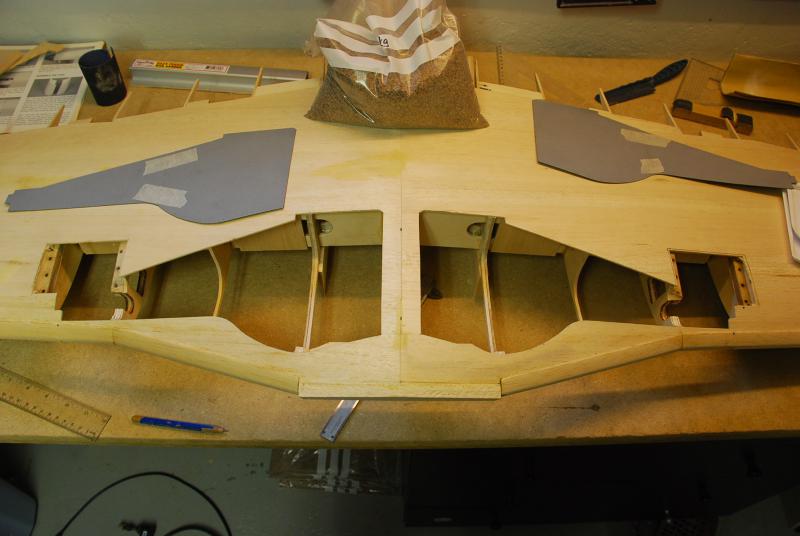

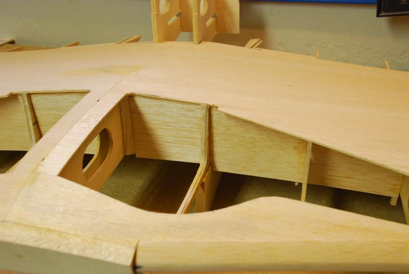

            Luckor, luckor och inget annat än luckor...

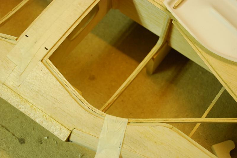

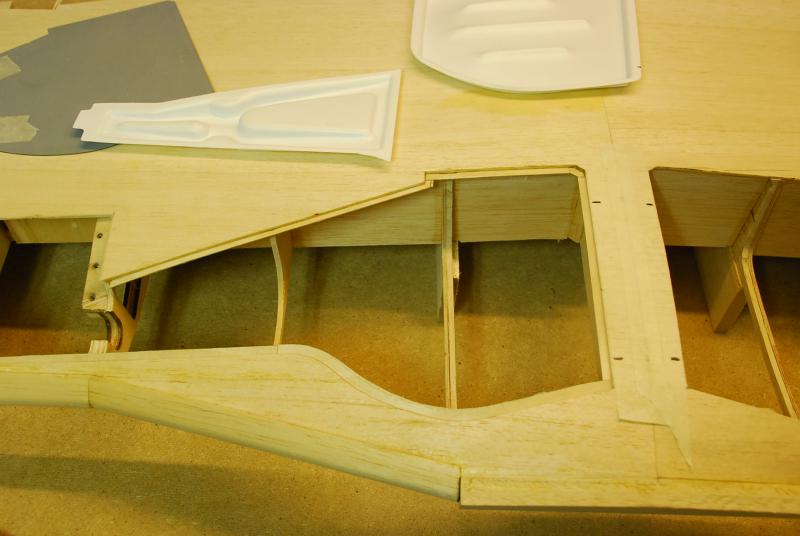

            Jaha, här går det framåt i snigelfart. Under helgen har jag färdigtställt bägge hålen för landställsluckorna.
Namn: DSC_2747.jpg
Storlek: 47,2 KB
            Jag har även gjort en blindvägg för att dölja den fula mittbalken med webbar. Bilden till höger visar hur det ser ut när blindväggen är på plats.

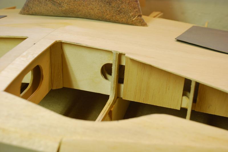

Namn: DSC_2748.jpg
Storlek: 34,6 KB
ID: 481478 Klicka på bilden för större version
Namn: DSC_2750.jpg
Storlek: 37,5 KB

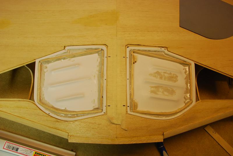

            Jag har även limmat dit en läpp av 0,8 mm ply som luckorna ska vila mot. Jag har med flit gjort de lite större för att luckorna ska få ordentligt stöd när in- och utsida ska limmas samman, det har jag nämligen tänkt göra på plats för att på så vis forma dom efter vingens krökning. Därefter kan jag slipa ner läppen till lämplig dimension.

              Snyggt!

                  Snyggt!
                  Tack Magnus!
                  Det ser onekligen bättre ut då mittbalken med dess hål är dolda. Dessutom bli det lite mer skalalikt, vilket är trevligt.

                      Luckor, fortsättning

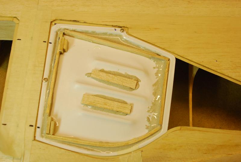

                      Med hjälp av en varmluftpistol har jag format innerluckan så att den fått en form som följer vingens. Jag hade inte räknat med att jag skulle kunna få den helt 100, men jag måste erkänna att det var lättare än vad jag hade trott. Nåväl, det fanns trots detta ytterligare lite kvar innan den var 100, men det sista räknade jag med att den epoxyinlimmade förstärkningeh skulle ta.
                      Sen var det dags att göra några bitar av balsa som skulle limmas in för att skapa stadga. Nedan syns ett par bitar som jag formar efter luckans ytterform innan jag limmade ihop dom.
Namn: DSC_2754.jpg
Storlek: 43,3 KB
                      Näst huvudbry var att hitta något sätt att pressa innerluckan mot den läpp den ska vila mot. Till slut insåg jag att det absolut enklaste var att borra några hål och skruva fast luckan. Sagt och gjort, dit med några skruvar sedan var det dags för limmning.
Namn: DSC_2758.jpg
Storlek: 40,4 KB
                      Nu har båda inre luckorna fått sina epoxyinlimmade förstärkningar och det blev bättre än vad jag hade vågat hoppas på.
Namn: DSC_2769.jpg
Storlek: 45,4 KB

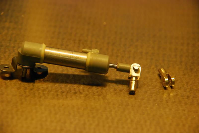

                      Ett par "gafflar" som cylindern ska sitta fast i i luckan har jag också hunnit göra. Nu är det bara att borra hål på rätt ställe och limma fast dom.

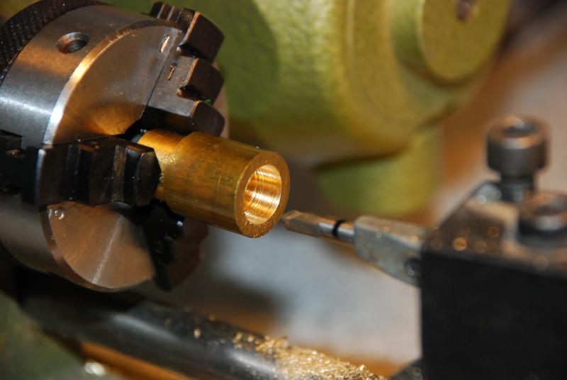

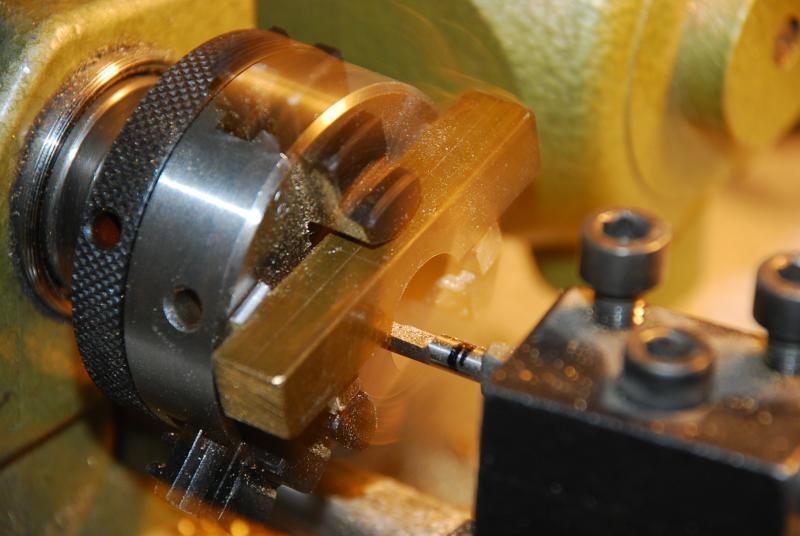

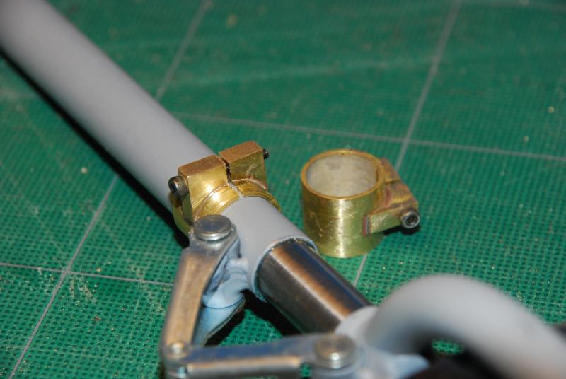

                        Nu finns det inte så mycket att skylla på i och med att jag äntligen har jag fått hem mina pinngångjärn.

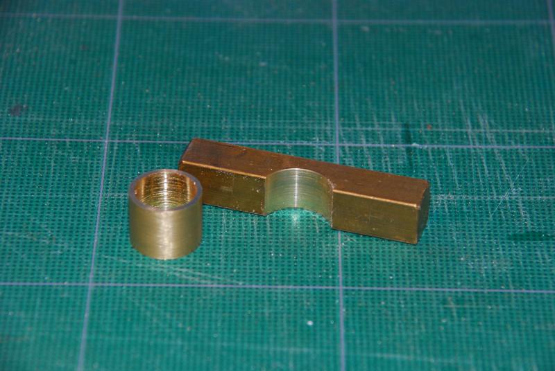

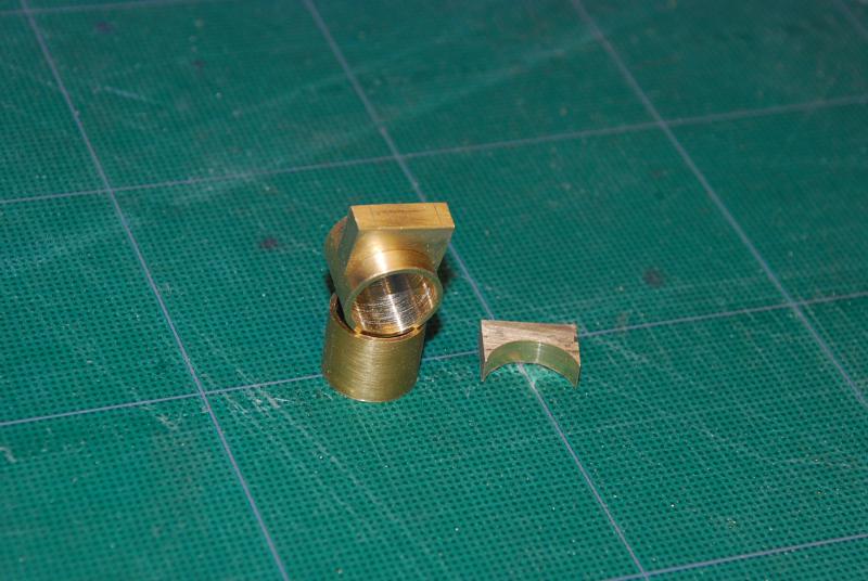

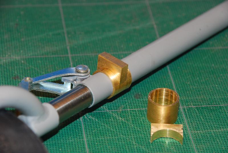

                        Under tiden har jag börjat svarva fästena för landställsbenen. Jag gör dom i två delar som ska hårdlödas samman. Först svarvade jag ringarna och därefter "öronen". Öronen tillverkades i ett stycke som jag sedan klöv på mitten.
Namn: DSC_2770.jpg
Storlek: 36,7 KB
ID: 481603 Klicka på bilden för större version
Namn: DSC_2773.jpg
Storlek: 49,0 KB
ID: 481604 Klicka på bilden för större version
Namn: DSC_2775.jpg
Storlek: 58,7 KB
ID: 481605 Klicka på bilden för större version
Namn: DSC_2776.jpg
Storlek: 62,1 KB

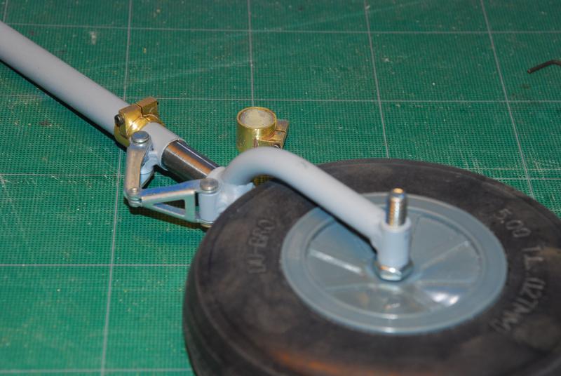

                        Nedan syns de på sitt rätta element. Det som saknas är en slits och ett hål för en spännskruv.

                          #57
                          Riktigt snyggt arbete Olov :thumbup:
                            #58
                            Tack Thomas!
                            Tyvärr blev min lödning lite ful. Jag hoppas att det inte blir allt för synligt när de är målade. Funktionen är hur som helst precis som jag tänkt mig.

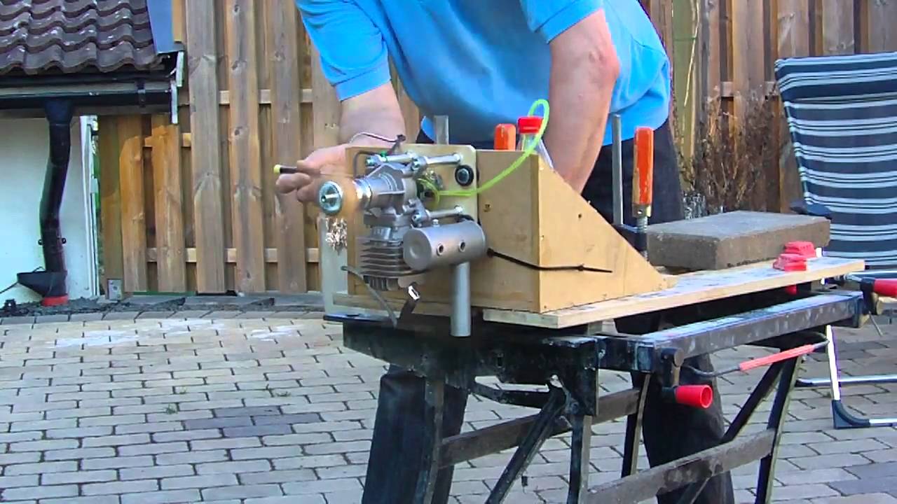

                              Paket

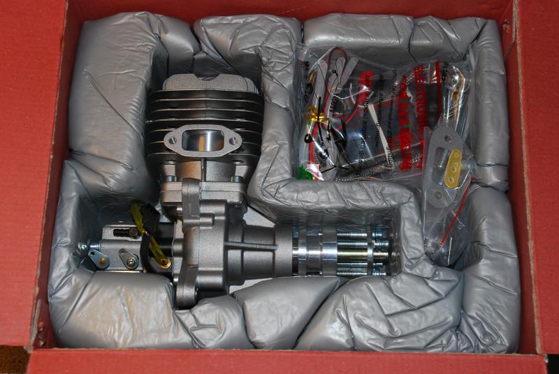

                              Jag glömde ju att nämna att Tomten kom med paket idag. Min DLE 55 kom äntligen fram.
                              Det ska bli spännande att se hur den fungerar. Det är för övrigt min första bensinare. Är det någon som har erfarenhet av att köra på Aspen?
                                #60
                                Test av DLE 55
                                Det var ju synnerligen svårt att låta bli att testa motorn. Jag fick hjälp av en klubbkompis att starta den första gången och efter lite om och men hoppade den igång. Nedan hittar ni en filmsnutt som jag tog på baksidan i eftermiddags. Den brölar så in i bomben så jag undrar om inte grannarna kommer att klaga snart. Jag måste hitta en ljuddämpare som gör skäl för namnet. Det illavarslande skramlet som hörs är från arbetsbänken och inte motorn.
                                /Olov
