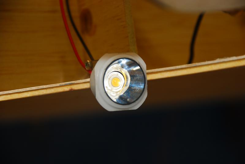

      Landningsljus

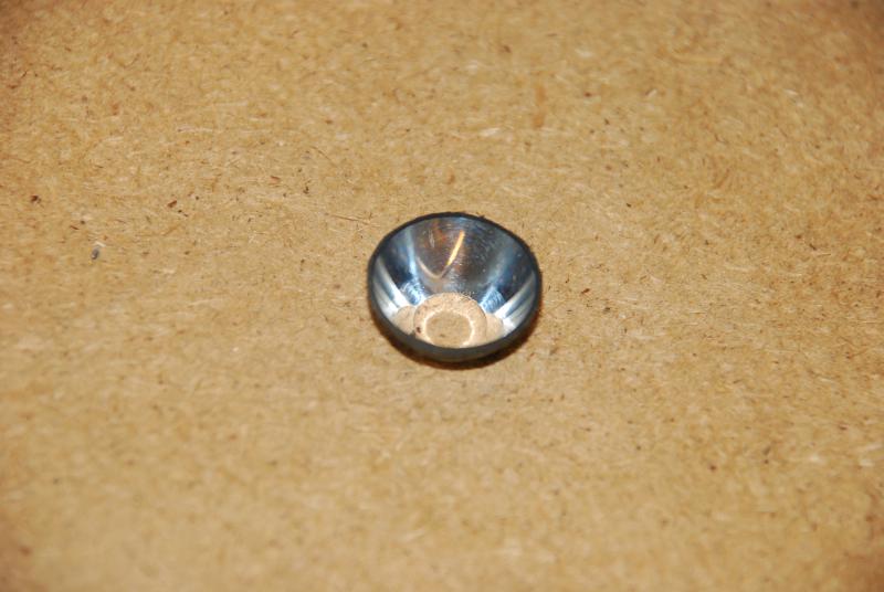

      Idag kom det lite reflektorer och dioder med posten från Hongkong. Bland annat lite 100 mA dioder med grönt, rött och vitt ljus. Det är dom jag har tänkt testa till recognition light och positionsljus. Jag får hjälp av en vänlig klubbkompis att fixa lite elektronik så att den vita dioden som ska sitta i fenan blinkar. Nu har jag börjat fundera på om den verkligen ska blinka. Är det någon av er som vet?

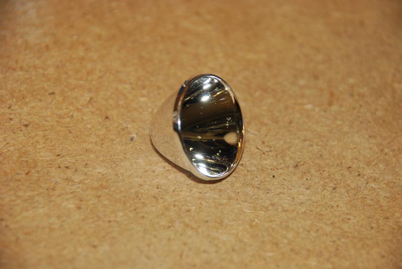

      Efter att ha omvandlat en reflektor från det här
Namn: DSC_4058.jpg
Storlek: 43,1 KB
      till det här
Namn: DSC_4059.jpg
Storlek: 49,3 KB
      så passade den riktigt bra i huset.
Namn: DSC_4053.jpg
Storlek: 23,4 KB

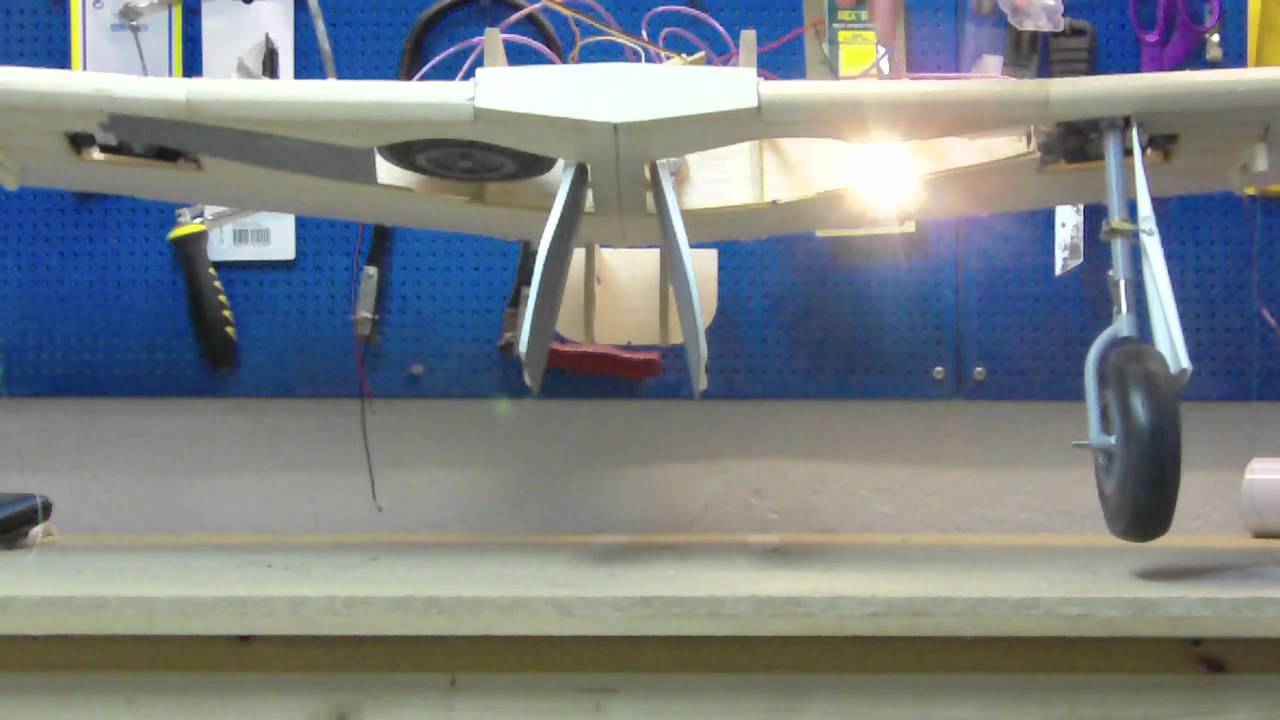

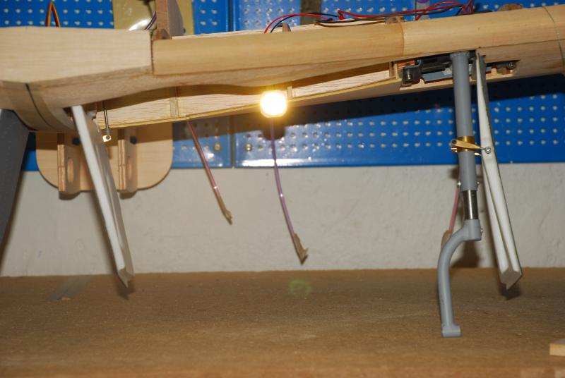

      Lyser gör det så in i... Nu är det inte trevligt att titta in i lyktan längre, men skoj med en kraftig diod är det. Funderar på att skola om mig till ljustekniker:sarcastic:. Tyvärr ger ingen bild rättvisa åt ljuset.

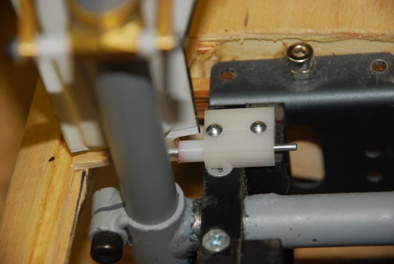

            Luckor

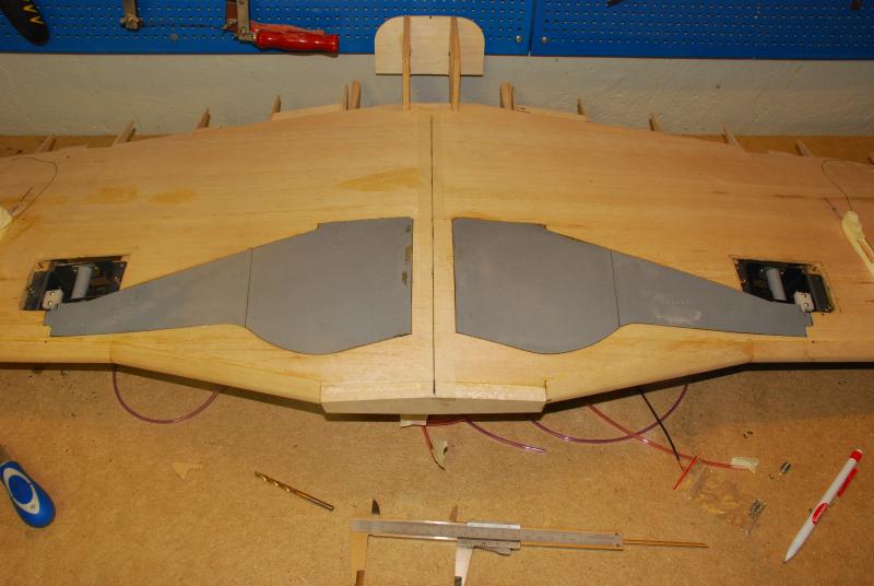

            Nu har jag limmat dit den gångjärnspinne som släppte tidigare. Jag har dessutom svarvat två nya gångjärnsfästen av delrin i stället för de i plexiglas som sprack.
            Så här bidde fästet
Namn: DSC_4063.jpg
Storlek: 36,9 KB

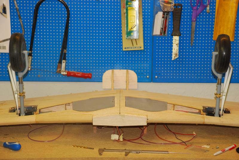

            och så här ser det ut med alla fyra luckor på plats
Namn: DSC_4060.jpg
Storlek: 73,1 KB
            Nästa steg blir att få hjulbrunnarna att se lite bättre ut även i mitten. Jag kommer att limma dit en blindvägg. Sen känns det som om det oundvikliga närmar sig: plankning av ovansidan:concern:

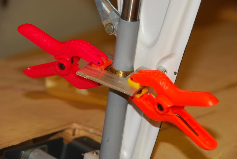

              Jag lyckades skjuta upp plankningen lite till. Puh!:sarcastic:

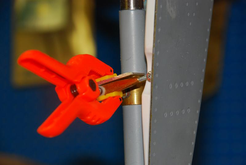

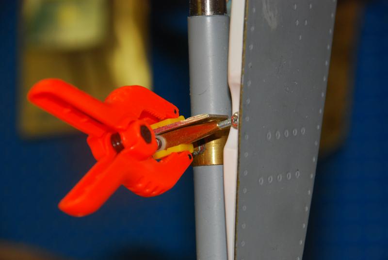

              Jag kom på att jag inte hade limmat in ett av fästena av i den ena luckan.
              För att få båda mässingsschacklena (vad heter det igentligen?) parallella använde jag en bit alu-plåt som stöd. Det var avsaknaden av parallelliteten som gjorde att det skevade så mycket förut att fästet bröts loss.
Namn: DSC_4065.jpg
Storlek: 31,7 KB
ID: 482879 Klicka på bilden för större version
Namn: DSC_4068.jpg
Storlek: 27,4 KB
              Därefter följde lite justering av längden på bussningarna, som fungerar som distanser vid luckan, för att på så vis få luckan att centrera i respektive hål när ställen är infällda. Det behövs ytterligare lite justering men det får vänta till slutmonteringen.

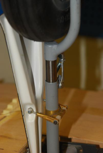

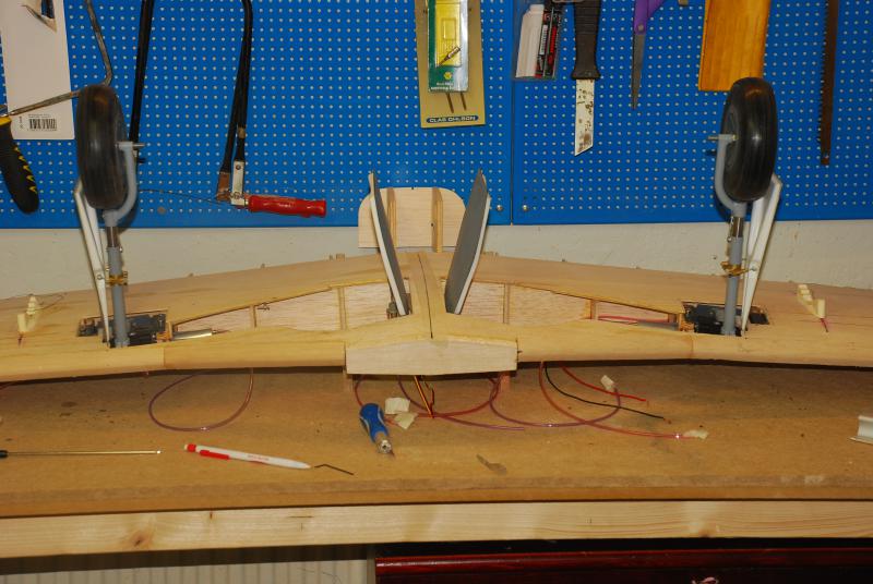

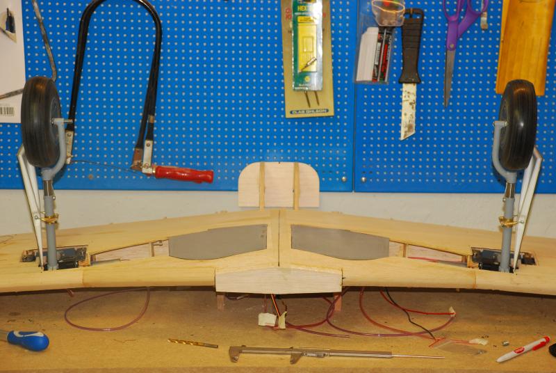

              Nedan syns lite bilder på hur det bidde, både när fällen är inne respektive ute:
Namn: DSC_4073.jpg
Storlek: 49,1 KB
ID: 482881 Klicka på bilden för större version
Namn: DSC_4076.jpg
Storlek: 75,8 KB
ID: 482882 Klicka på bilden för större version
Namn: DSC_4074.jpg
Storlek: 18,8 KB
              Läppen som luckorna vilar mot då de är stängda ska putsas till sen blir det till att testa med UP2-ventilen och luft. Det ska bli väldigt spännande.
                #112
                Äntligen
                Nu har jag äntligen kommit så långt att jag har kunnat testa ställen fullt påklädda med luckor, lykta och luft precis som det är tänkt. Det funkar ju över förväntan!
                Ja, lite pill är det ju kvar förstås. Lyktan saknar fortfarande en fjäder, läppen ska fortfarande slipas till och... Man blir ju aldrig klar.:sarcastic:
                Ställen rör sig inte optimalt, men det ska nog lösa sig genom att justera UP2-ventilen lite grand.
