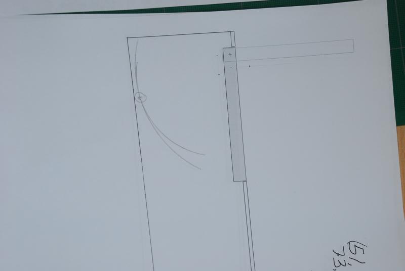

          Jaha, då har jag återgått till att göra klart luckorna.
          Jag har med hjälpa av det tips som jag fick tidigare i tråden gjort en skiss på hur brunnen ser ut framifrån med luckan både stängd och öppen. Det gick åt många exemplar innan jag hittade rätt. De cirkelbågar som syns representerar cylindern fullt utskjuten samt nästan fullt indragen. Bara genom att flytta infästningen i luckan några millimeter närmare eller längre ifrån gångjärnet gör oceaner av skillnad på var andra ändan hamnar i brunnen. Jag fastnade för att avstånd av ca 12,5 mm från gångjärnets centrum. Då är cylindern nästan lodrät vid stängt läge vilket torde innebära att den största delen av kraften drar luckan nedåt.

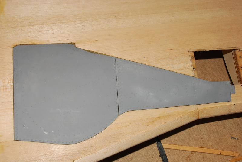

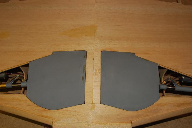

          Första luckan färdig och den ser ut att passa rätt OK.
Namn: DSC_2989.jpg
Storlek: 40,6 KB

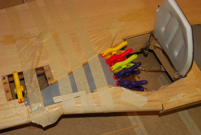

          Och den andra luckan under limmning:
Namn: DSC_2991.jpg
Storlek: 59,6 KB
          Nu har jag ett trist arbete framför mig. Jag ska nu slipa till läppen så att den blir lagom stor. Dessutom ska den läpp som är närmast centrum bort helt då den delan av luckan kommer att röra sig neråt. Jag hoppas att det kommer några regniga dagar framöver.:sarcastic:

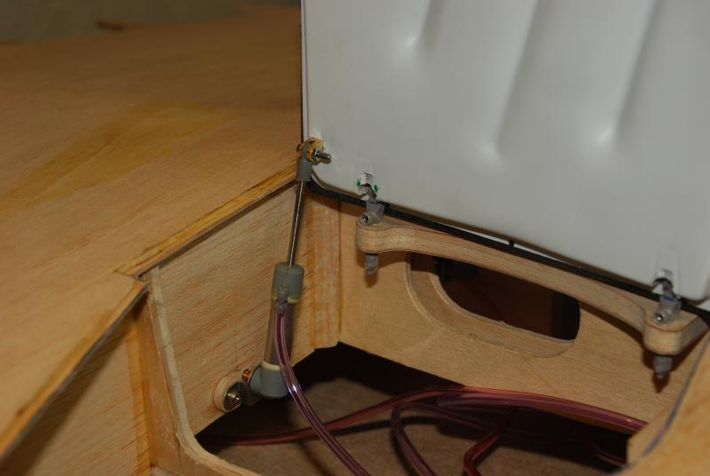

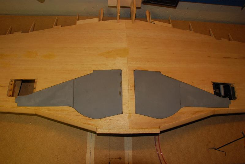

                Då var de inre luckorna någorlunda färdigmonterade.
                Så här ser de ut när de är på plats:
Namn: DSC_2994.jpg
Storlek: 37,6 KB
                Och här är ett par bilder ytterligare som visar hur det ser ut i brunnen:
Namn: DSC_2996.jpg
Storlek: 35,3 KB
ID: 481844 Klicka på bilden för större version
Namn: DSC_2997.jpg
Storlek: 20,5 KB
                Nu återstår att "städa" upp lite efter monteringsskruv och dylikt.

                  #68

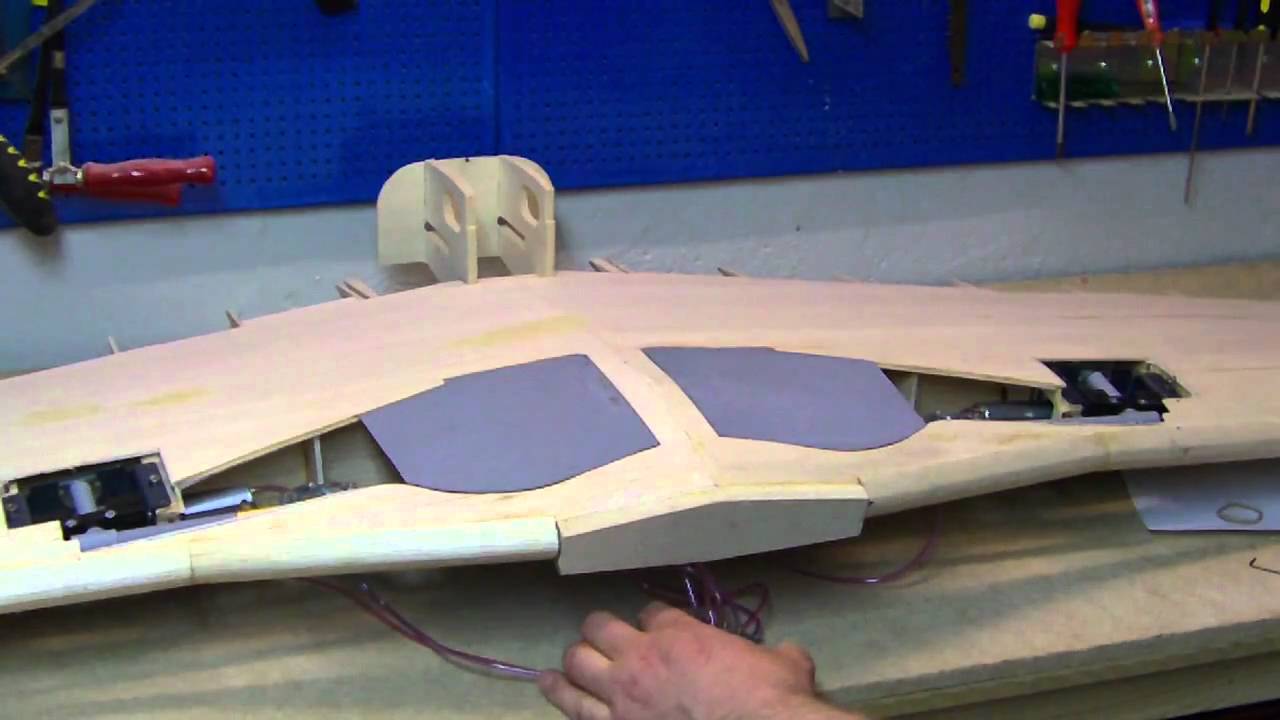

                  Och här kommer en filmsnutt
                  När jag sänkte hastigheten vid stängning av dörrarna så verkar det som om kraften som håller dörrarna stängda blev lägre. Detta innebär att de troligtvis kommer att fladdra i fartvinden. Har jag däremot satt upp hastigheten för dörrstängning så sugs de tajt mot läppen och går inte att rubba, men då smäller de emot läppen så att jag är rädd för att det ska gå sönder. Är det någon som har ett tips eller två att ge?

                      Jag får hoppas att det blir lite sämre väder så att jag bygga lite utan att få dåligt samvete. Nu behöver jag ta reda på hur det kommer sig att luckorna inte hålls stängda ordentligt.
                      /Olov

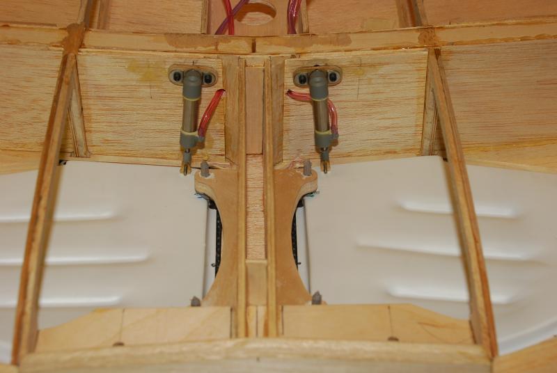

                          Tack Christer!

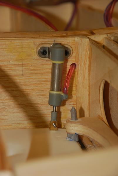

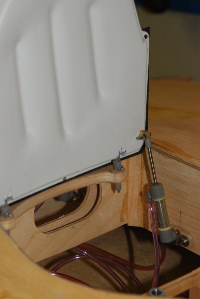

                          Problemet med luftcylindrarna är lokaliserade. Pga av lite glapp här och där, mest i fästet i luckan, blir det ett sammanlagt glapp som är så stort att cylindern bottnar. Glappet märktes första efter ett par öppningar. Troligtvis har muttern som låser vid luckan skakat upp. Eller uttryckt med andra ord: Jag var lite slarvig som inte förutsåg det.
                          Jag har svarvat en bussnig som gör att det största glappet försvinner och då blev det avsevärd skillnad. Men då det inte finns någon marginal så blir det tilll att flytta nedre fästet för cylindern så att jag i alla fall har en millimeter i marginal. Sätter jag dessutom cylinderna lodrätt så får jag en större kraft som håller luckan stängd. Jag ska även ordna så att jag kan fästa cylindrarna i brunnen med 2 mm insexskruv. Det gör att det blir mycket lättare att skruva loss om jag skulle behöva det efter att den övre plankningen är klar.
                            #73
                            Justering av luftcylinder
                            Nu har jag flyttat infästningen av cylinderna i brunnen och vips var det tidigare problemet borta. Jag passade även på att ordna så att jag kunde använda 2 mm insexskruv för att underlätta framtida mondering/demontering. Det lär nämligen bli väldigt mycket svårare att komma åt när ovansidans planking är på plats.

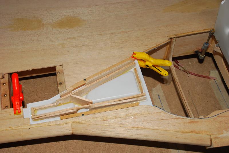

                              Då var turen kommen till de yttre luckorna. Jag gjorde på samma vis här som med de inre, dvs jag började med att värma den vita innerdelen för att kunna grovforma den efter vingens profil. Därefter skruvade jag fast den i öppningen och limmade fast några balsalister som färstärkning. Jag limmade även in en delrinstång, gängade i bägge ändar, för att fästa länkaget i. Sist limmades den yttre delen fast och nedan syns resultatet.
Namn: DSC_3007.jpg
Storlek: 40,4 KB
ID: 481913 Klicka på bilden för större version
Namn: DSC_3006.jpg
Storlek: 41,0 KB
                              Det ser ut att bli byggväder framöver så vi får se om det kan bli lite mer gjort.

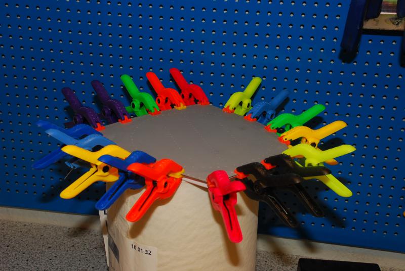

                                Nu är den sista luckan klar.

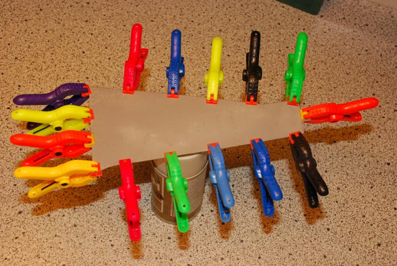

                                Som vanligt började jag med att limma in lite förstärkningar av balsa för att erhålla rätt form.
Namn: DSC_3009.jpg
Storlek: 56,9 KB

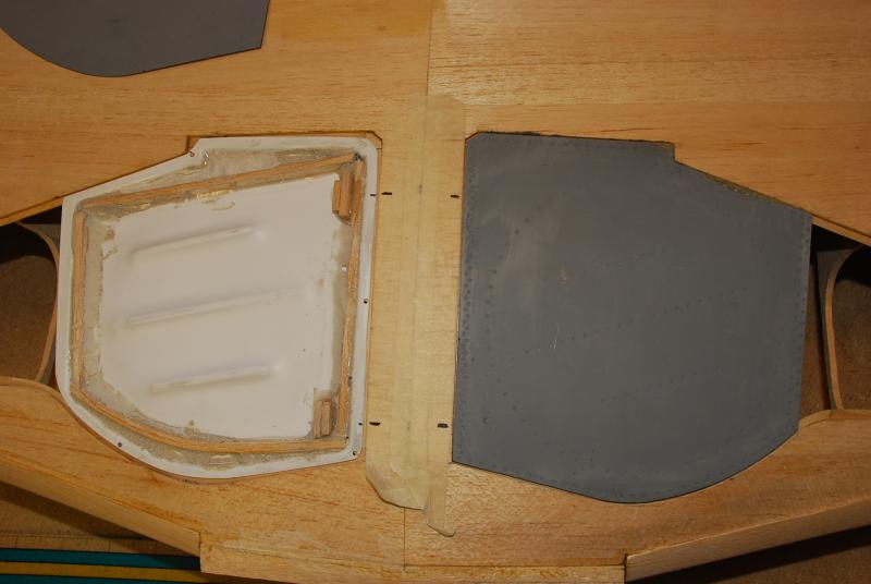

                                Därefter vågade jag mig på lite nytänkande i byggprocessen. :sarcastic: Jag limmade ihop de två delarna till luckan genom att sätta dom under lite press i dess rätt element, nämligen i vingen. Det verkar som om det blev bättre format efter vingens profil än när jag limmade ihop delarna vid sidan om med en himla massa klämmor. Jag misstänker att klämmornas egentyngd bidrog till en viss missformning.
Namn: DSC_3021.jpg
Storlek: 51,7 KB
ID: 481936 Klicka på bilden för större version
Namn: DSC_3023.jpg
Storlek: 94,2 KB

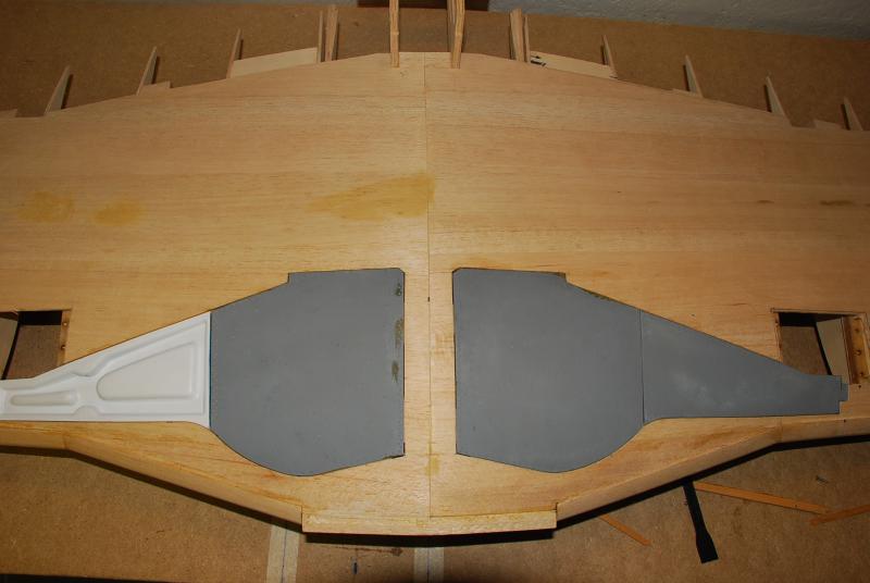

                                Nedan syns det färdiga resultatet med alla fyra luckor på plats.
Namn: DSC_3022.jpg
Storlek: 37,6 KB
                                Nästa steg blir att svarva, fräsa och borra fram länkaget till de yttre luckorna.
                                /Olov
