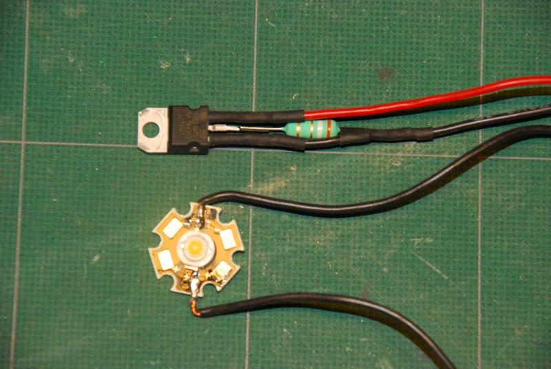

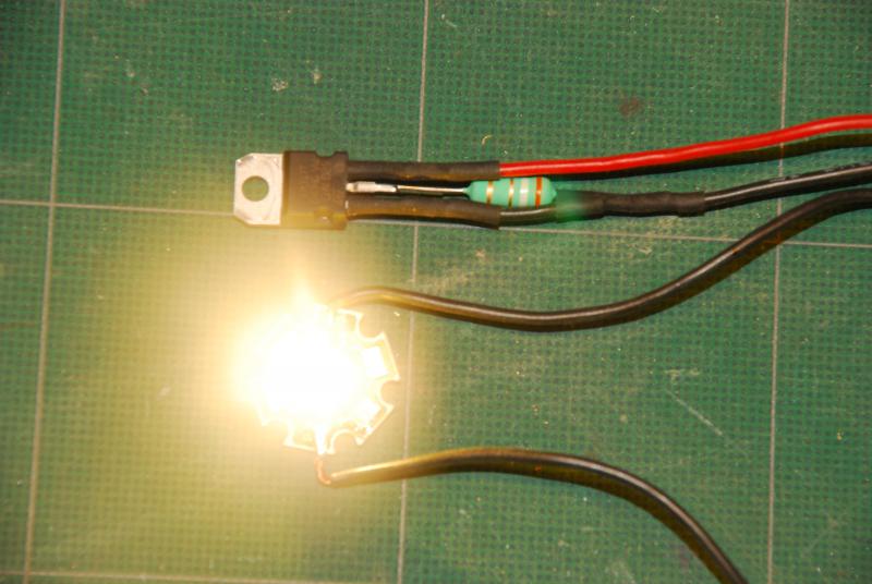

    Efter att ha träffat en mycket trevlig herre vid namn Kent från Vedum insåg jag att jag kommer att behöva starkare dioder. Sagt och gjort! Idag blev det inköp av en st 350 mA diod på Kjell samt en konstantströmsdrivare. Allt detta långt billigare än på de flesta hobbybutiker. Denna diod skall jag använda som landningsljus. Då jag även av ovan nämda Kent fick en god uppskattning av storleken på landningsljuset ska jag svarva ett nytt som kommer att vara ca 22 mm i diameter.
    Jag ska prova med 70 mA dioder till recognition light. Till övrig belysning blir det 150 mA dioder. Är det någon som vet var man enklast kommer över sådana?

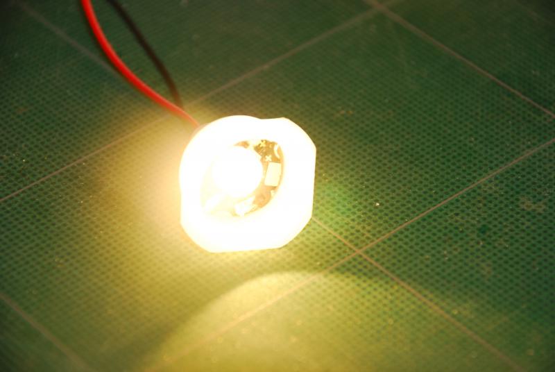

    Nedan syns diod och drivare. Den lyser onekligen ganska bra och lär nog synas.

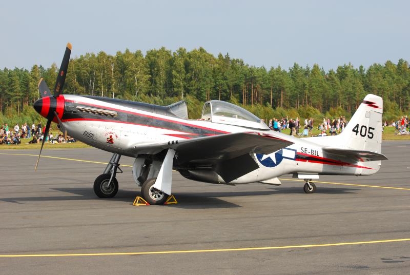

              Inspiration
              I söndags fick jag tillfälle att se Biltemas Mustang och Spitfire. Snacka om att få ståpäls när dom varvar upp motorerna.
              Nedan har jag några bilder som kanske inte hör hemma här igentligen men då jag tycker att dom kan fungera som inspiration så lägger jag upp dom. Se och njut!:lollypop:

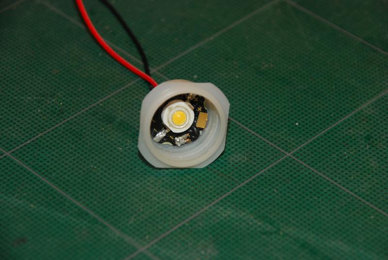

                Nytt landningsljus
                Nu har jag svarvat ett nytt landningsljus som är lite mer skalaenligt vad det gäller storleken. Formen är fortfarande lite felaktig då originalet inte verkar vara fullt så djup. Men för att få plats med en 1 Wattsdiod har jag varit tvunget att kompromissa.

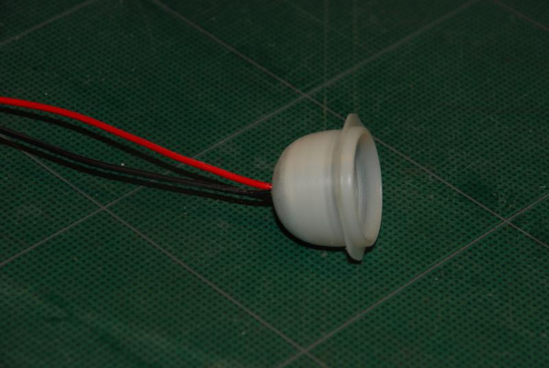

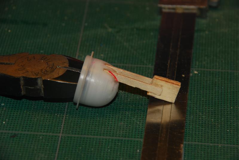

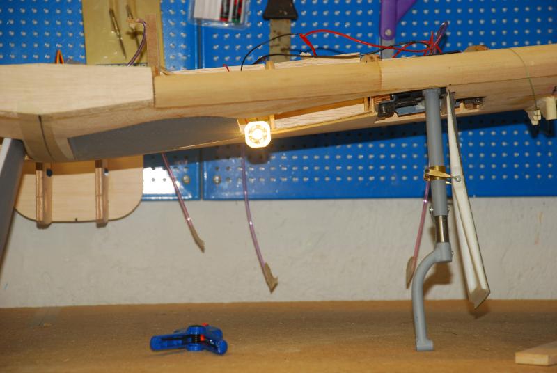

                                Nytt landningsljus

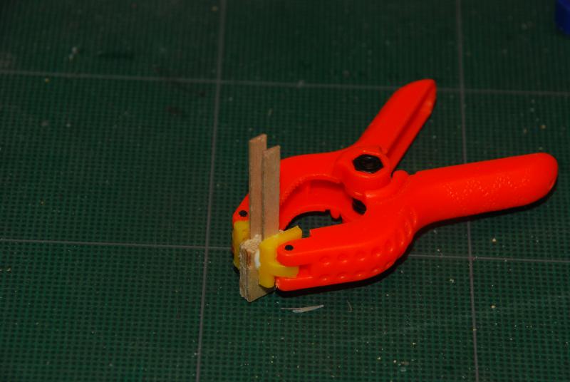

                                Så när som reflektorn som jag fortfarande väntar på är nu det nya landningsljuset färdigt. Nja, lite färg ska väl på så småningom också, men det får bli vid ett senare tillfälle. Ska sanningen fram så saknas det även en liten fjäder som tvingar ner lyktan när benet fälls ut.
                                Jag limmade in en provisorisk distans mellan plywoodbitarna för att kunna limma fast dom parallella/raka i lyktan.
Namn: DSC_4040.jpg
Storlek: 42,9 KB

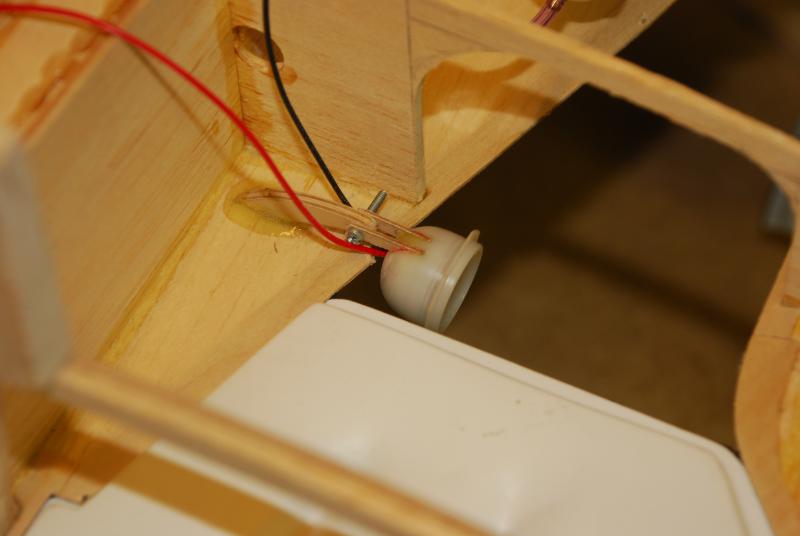

                                Sedan limmade jag fast dom i själva lyktan och sist tillverkade jag den del som sitter limmad i vingen. Vips var ett nytt landningsljus klart...
Namn: DSC_4041.jpg
Storlek: 39,9 KB

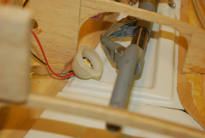

                                och nedan syns det hur det blev framifrån och innifrån med ben ute respektive inne.
Namn: DSC_4047.jpg
Storlek: 50,6 KB
ID: 482853 Klicka på bilden för större version
Namn: DSC_4048.jpg
Storlek: 30,3 KB
ID: 482854 Klicka på bilden för större version
Namn: DSC_4049.jpg
Storlek: 35,5 KB
                                Det ska bli skoj och se hur det blir med en riktig reflektor som samlar ljuset.
