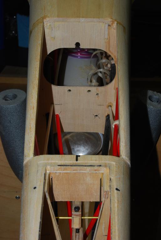

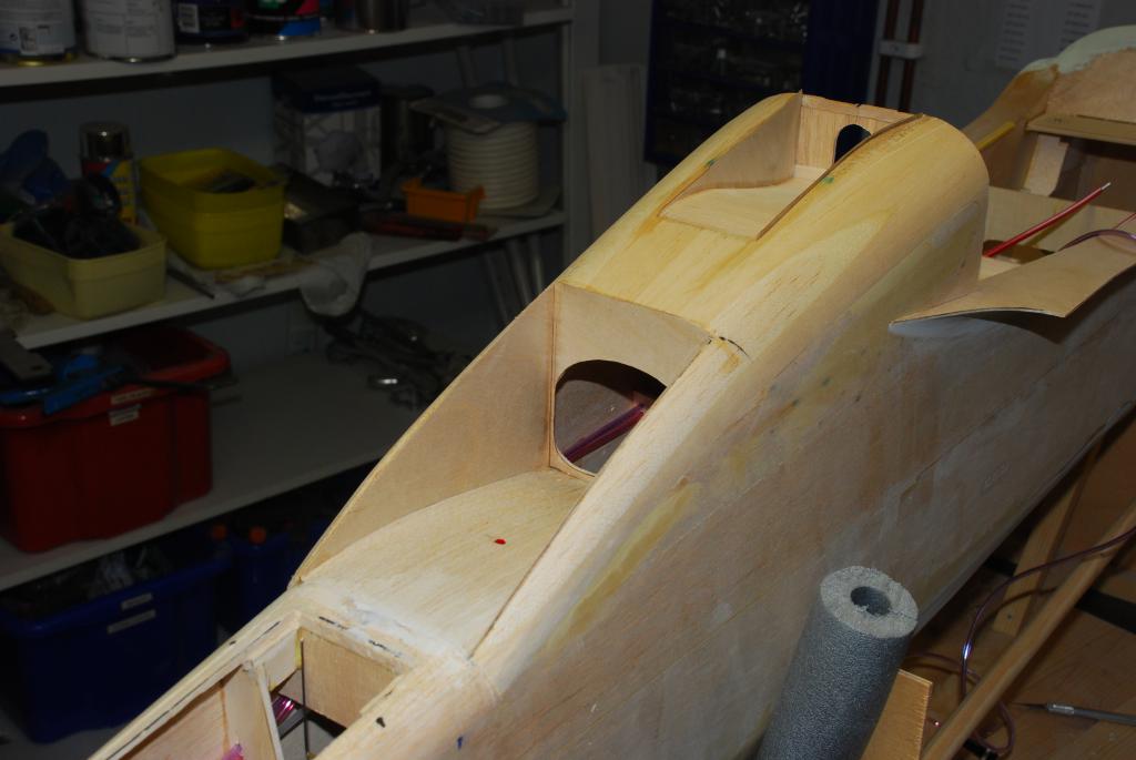

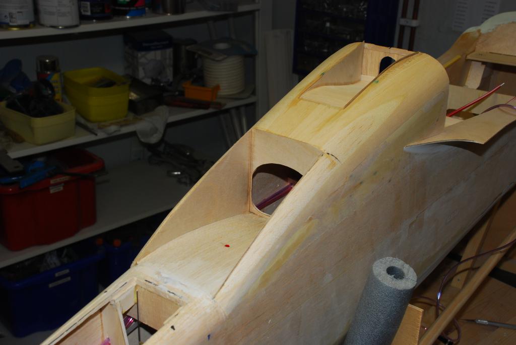

                        Nu har jag äntligen kommit så långt att magoperationen på Mussen är klar. Innanför utsläppen finns det nu en stötstång för öppning respektive stängning av luckorna. Tanken är att låta ett servo på trottelkanalen styra luckorna. Det var en himla massa pill och bök och stök eftersomn jag inte hade förberett för detta innan, men nu är det på plats i alla fall.
                        Under magoperation:
Namn: DSC_6380.jpg
Storlek: 39,8 KB
                        Efter magoperation:
Namn: DSC_6391.jpg
Storlek: 59,5 KB
                        Det främre hålet är för kylning av förstärkare och det bakre större hålet är för kylning av motor. Jag hoppas att det ska räcka, men jag är inte säker.

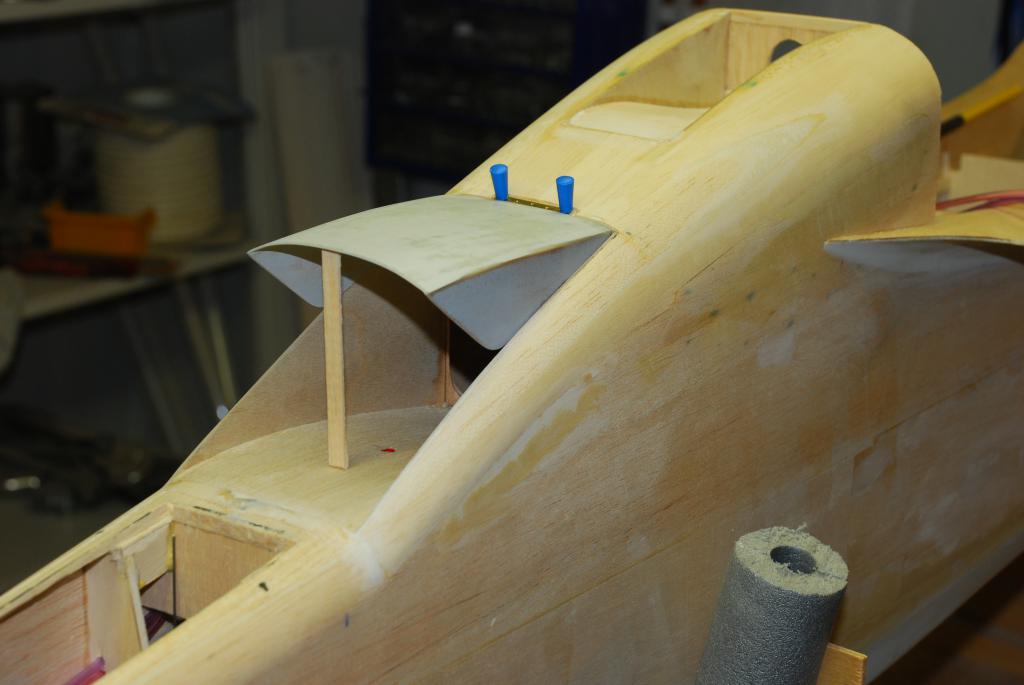

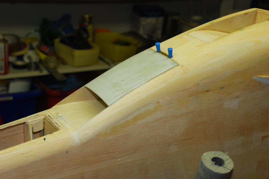

                              Luckor
                              Nu börjar även luckorna i buken bli klara. Till den större luckan använde jag blå cellplast som slipades till efter kroppens form och sedan gjöt jag glasfiberluckan utanpå. Den är nu sprutspacklad och slipad och därmed klar för FM. Till den främre, mindre, luckan använde jag också cellplast som gavs rätt form. Men här limmade jag sedan på 0,6 mm plywood som glasades med 25 grams väv. Det verkar också ha gått bra.
                              Stora luckan under inprovning:
Namn: DSC_6393.jpg
Storlek: 57,3 KB
ID: 494998Klicka på bilden för större version
Namn: DSC_6392.jpg
Storlek: 54,9 KB
                              Och den främre under inpassning.
Namn: DSC_6395.jpg
Storlek: 53,9 KB
