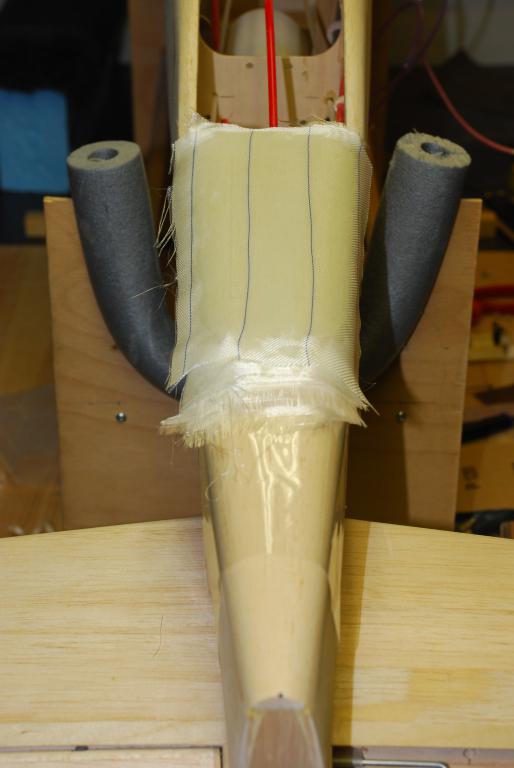

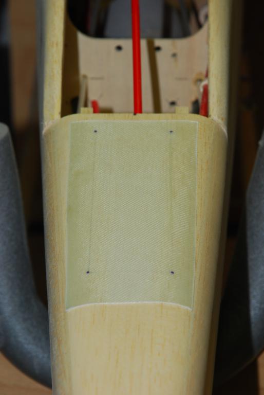

        Sen sist har jag fortsatt med undersidan på bakkroppen som nu har blivit täckt. På vanligt Top Flite manér så är det en rejäl bit balsa som ska på plats för att sedan hyvlas och slipas till rätt form. Återigen har jag ersatt den medskickade balsan mot lättare balsa.
        Luckorna för sporrstället har ritats in och 8 lager 50 grams epoxylaminerad glasfiber väntar nu på härdning. Jag avslutade med ett lager peel ply för att suga upp överskottet. Räcker 8 lager à 50 gram?
          Det ser bra ut!
          Jag är säker på att 8 lager 50 gram väv är fullt tillräckligt för sporrställsluckorna.

            Det var skönt att höra. Jag har ingen som helst erfarenhet att att gjuta luckor.
              #666
              Senast jag gjöt luckor, om jag nu inte missminner mig, så använde jag 6 lager 50gr väv och avslutade med ett lager 25gr väv för något finare yta.
              Blev mycket starkt.

                Jag måste säga att jag blev väldigt nöjd med gjutningen av luckorna. Det var ju busenkelt och blev kanon. Bilden nedan visar hur det ser ut efter det att gjutningen är rensad från alla fransar.

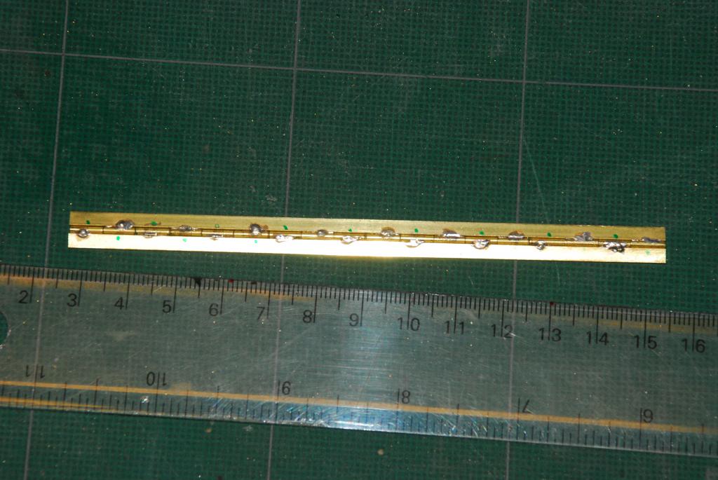

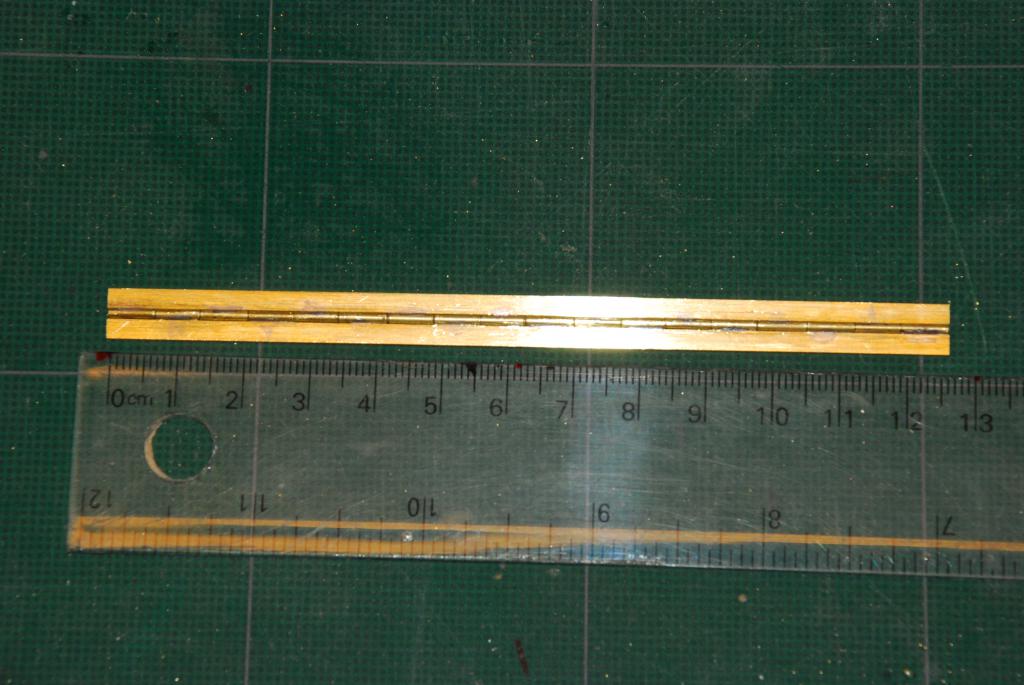

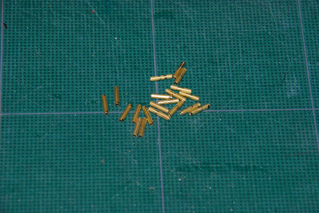

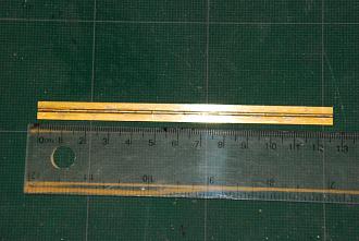

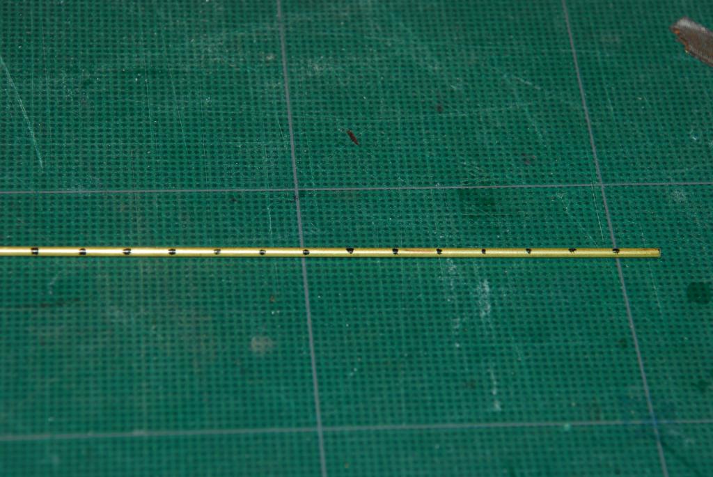

                Nu var det dags för att fixa gångjärn till luckorna. Efter en tur till Habo Hobby för att införskaffa lite material och lite inomhusflyg så var det bara att sätta igång. Av ett 1,5 mm rör kapade jag 18 bitar à 7 mm som träddes upp på en 1 mm pianotråd. Därefter la jag detta mellan två mässingsbitar som fixerades med lite tejp. Efter en stund med lödkolven hade jag ett lagom litet pianogångjärn.
Namn: DSC_6364.jpg
Storlek: 97,9 KB
ID: 494600Klicka på bilden för större version
Namn: DSC_6365.jpg
Storlek: 106,4 KB
                Det blev inte så snyggt på undersidan, men det blir nog bättre efter ett par tag med filen.
