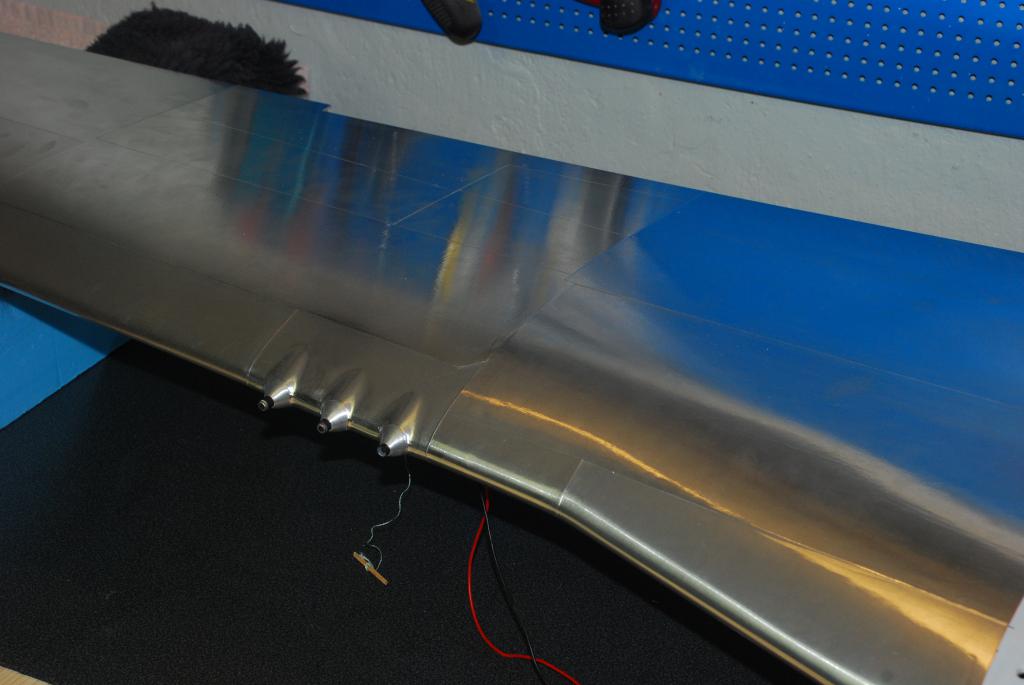

    Nu har jag lyckats få till lite FM runt maskingevären. Jag tror att det lyckades vid fjärde försöket... Skam den som ger sig. Jag fick lova att sätta fast den undre plåten först och låta den gå lite längre upp på framkanstlisten. På så vis blev det inte så mycket kvar av den förbaskade kvadrupelkrökningen (liiiiite lätt överdrivet) när den övre plåten skulle knuggas fast. Så här blev det i alla fall.

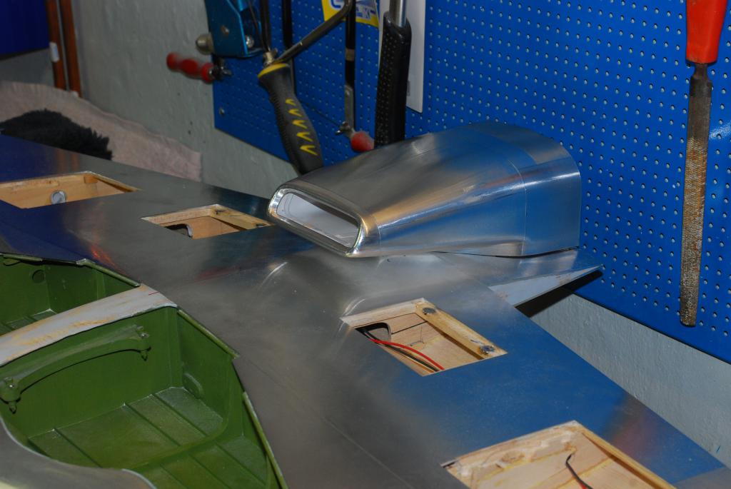

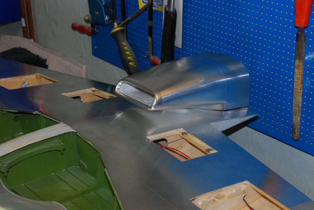

                              Radiatorscoop

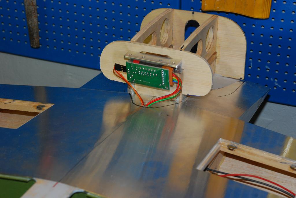

                              Nu har jag klätt radiatorscoopet. Det hade jag visserligen gjort förut också, men det rev jag bort då jag inte var riktigt nöjd. Den här gången blev det bättre.

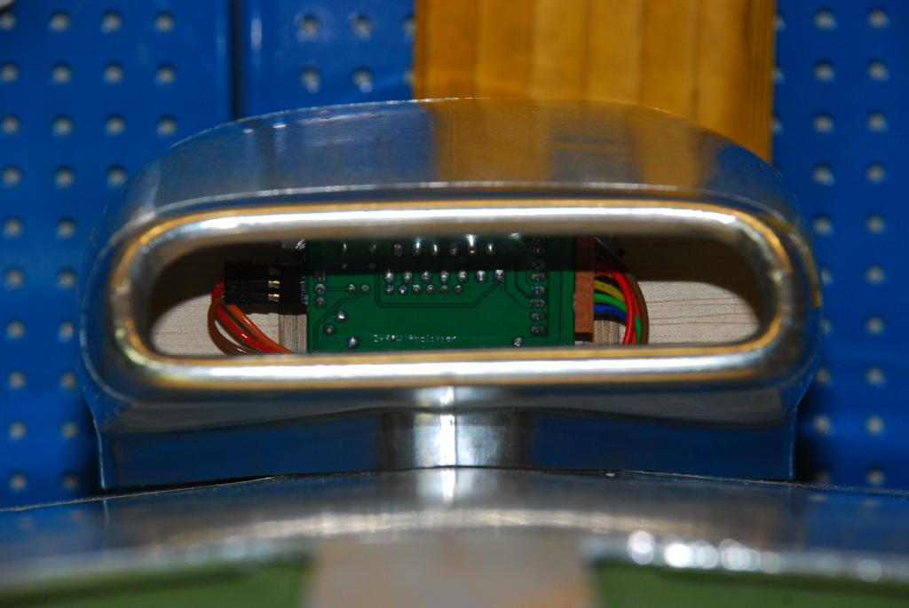

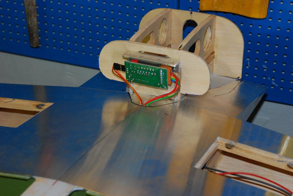

                              Innan det kan limmas på plats så måste jag skruva fast förstärkaren. Här kommer den att få kylning med utsläpp i den lilla luckan i bakkroppen. Jag hoppas bara att kylningen räcker.

                              Rent teoretiskt går det att byta förstärkaren framifrån. Undrar just om man har sånt tålamod?:sarcastic: Bakifrån kommer man åt att justera volymen.

                              I morgon ska jag försöka att limma fast scoopet, men innan dess ska jag måla det mattsvart på insidan.
