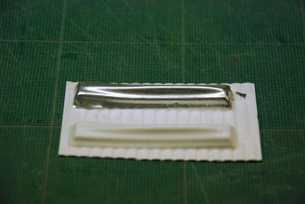

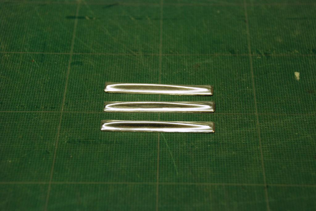

    Under tiden som sprutspacklet torkade ute i garaget började jag med vortexgeneratorerna. Jag klädde dom med FM innan jag gav dom sin slutgiltiga form. Jag hann med tre av totalt sex styckna och det var skitpilligt då det är ganska svåra att greppa de små rackarna.
Namn: DSC_6291.jpg
Storlek: 62,9 KB
ID: 493859 Klicka på bilden för större version
Namn: DSC_6292.jpg
Storlek: 75,0 KB
    På bilden nedan är de inslipade mot vingen. Nu återstår det bara att skära rent FMen runt kulsprutorna, men det får bli vid ett senare tillfälle. Nu ska jag sätta fast den sista panelen på undersidan. Sen är det dags att rita panellinjer på ovansidan och börja klä.

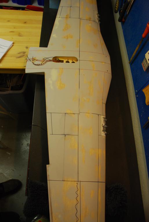

              Istället fortsatte jag i hobbyrummet. Först skulle alla panellinjer på vingens ovansida ritas upp.

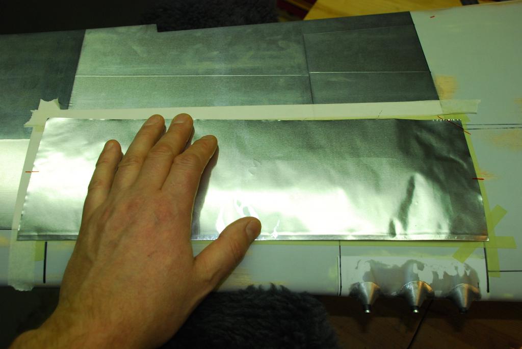

              Om någon skulle vara intresserad av hur jag gör när jag klär med FM kommer här en kort beskrivning:
              Jag följer instruktionerna från FM hyfsat väl när jag börjar med att sätta 3Ms maskeringstejp runt panelen som ska kläs. För att den nya panelen inte ska fästa mot de paneler som redan är fastsatta sätter jag även vanlig frystejp som skydd. Utan den är det ett elände att få bort det som skärs loss.

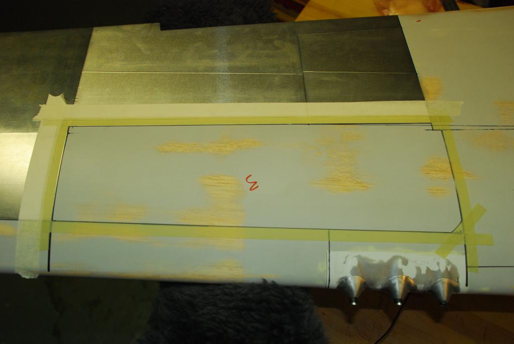

              Sen markerar jag med tuschpenna hur panelen ska sitta.

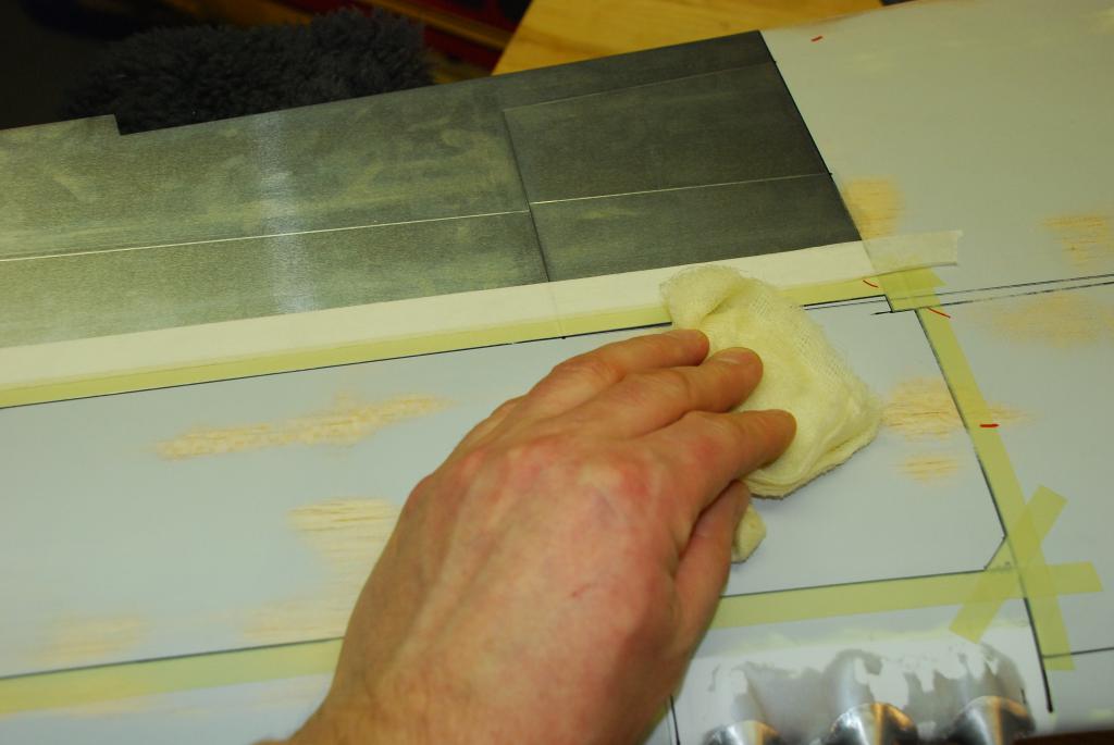

              Därefter måste varenda litet dammkorn bort från ytan. ALLT syns igenom.

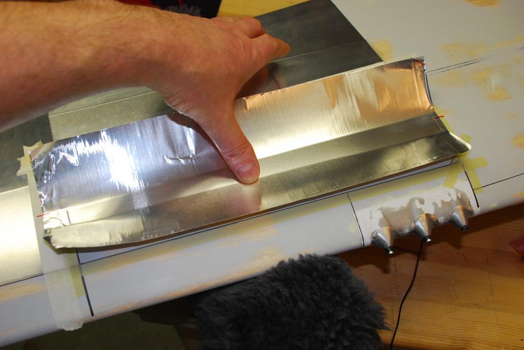

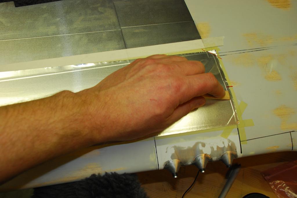

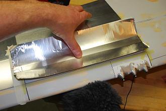

              Sen är det dags att börja gnugga/pressa med ena fingret. Genom att kröka biten som en hängränna kan man börja i mitten och gnugga sig ut mot kanterna. På så vis är det mindre risk för att det blir rynkor i slutet.

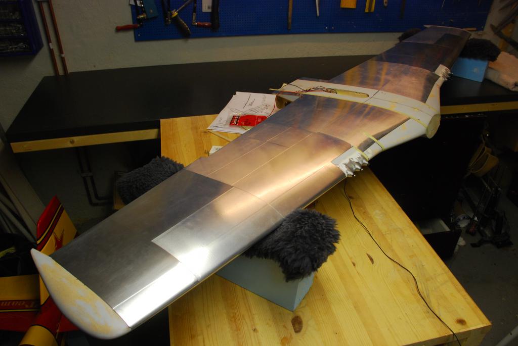

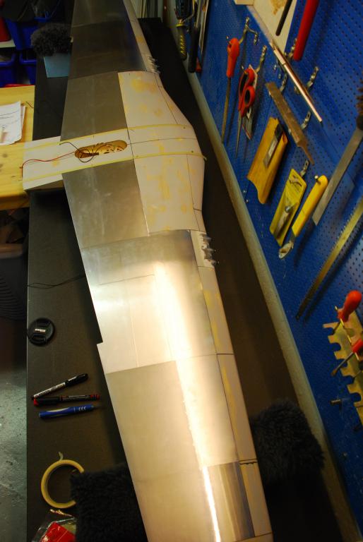

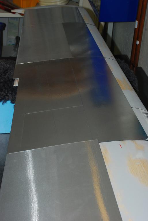

              Och efter ett ganska rejält pass i hobbyrummet ser vingen ut sår här:
Namn: DSC_6310.jpg
Storlek: 49,5 KB
ID: 493887 Klicka på bilden för större version
Namn: DSC_6307.jpg
Storlek: 27,5 KB
              En av de stora panelerna närmast mitten gick åt fanders dår jag var lite klumpig och lyckades få den att nudda ytan. Sen satt den! Det var stört omöjligt att kunna lossa på den och återanvända den. Tur att jag köpte ganska mycket FM.
              Nu är det bara spännande bitar kvar där vingspetsarna blir den största utmaningen på hela kärran. Undrar om det finns någon snygg förebild med målade vingspetsar?

                Hur funkar det med värme på FM? Det krymper väl inte?? Tänkte på vingspetsarna...
                  #623
                  Det blir ju skitsnyggt!
                  Tack Thomas!
                  FM går inte att krympa, bara töja. Det är därför som det är viktigt med hur man börjar med appliceringen. Värme lär underlätta när den ska töjas ut.

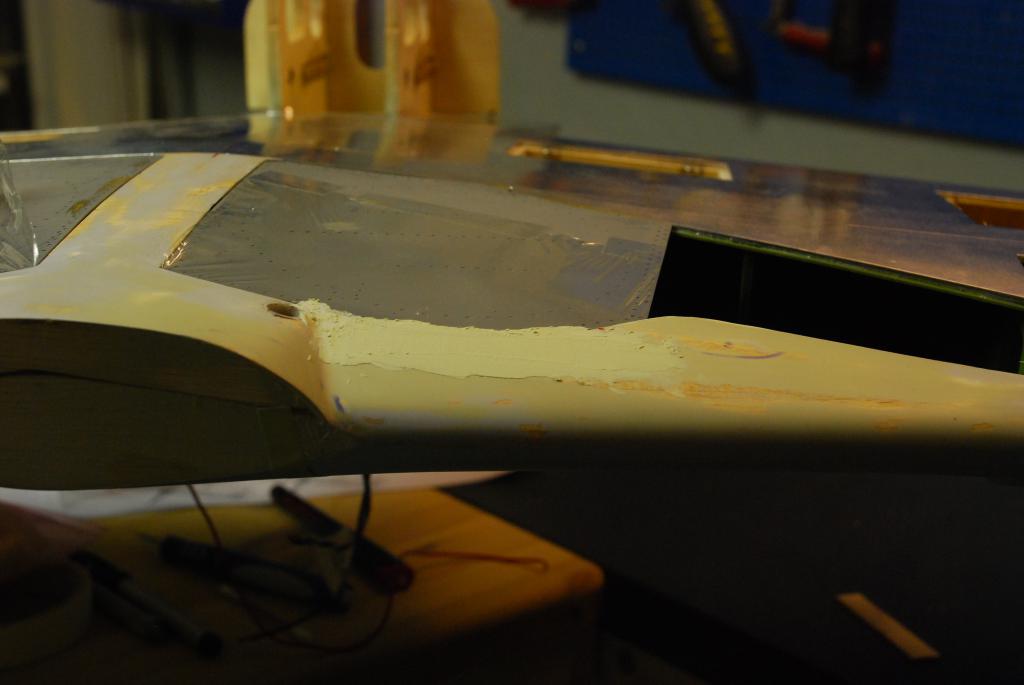

                    Byggherren (=jag) har varit lite slarvig med de inre landställsluckorna. De stack upp lite ovanför vingen i framkant och då jag inbillar mig att fartvinden har lättare att få tag i luckan då så lades det på lite spackel på vingen som nu väntar på härdning och slipning.

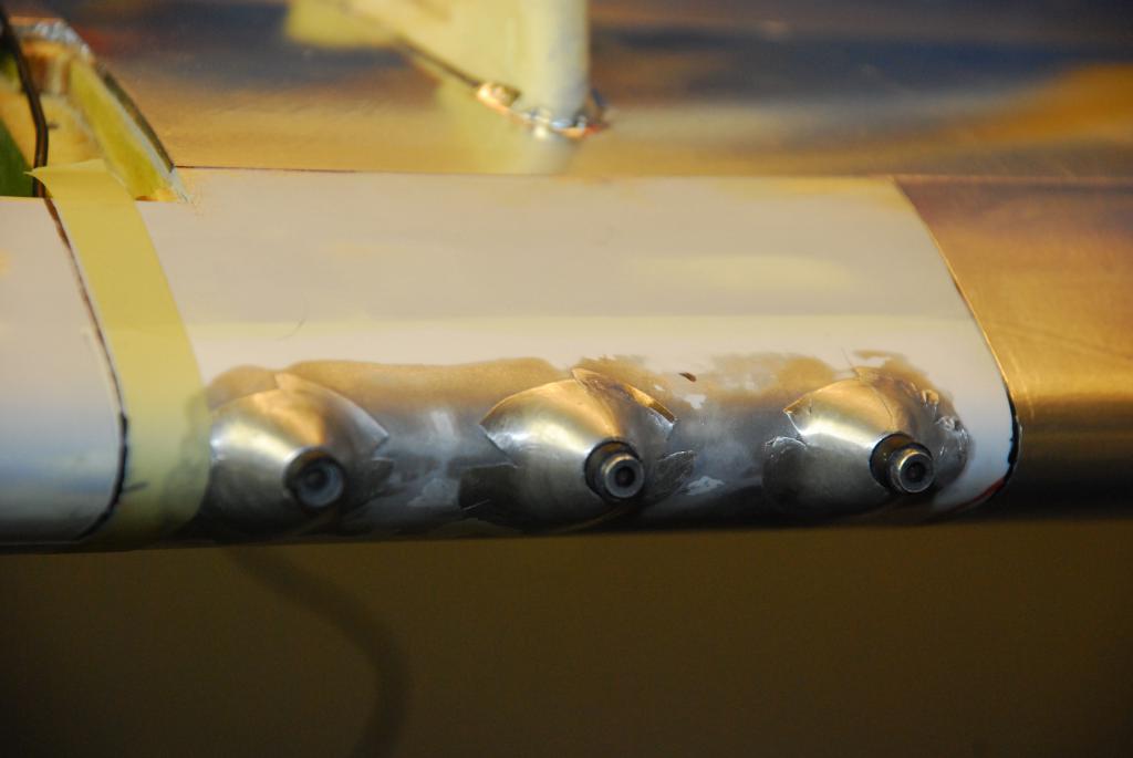

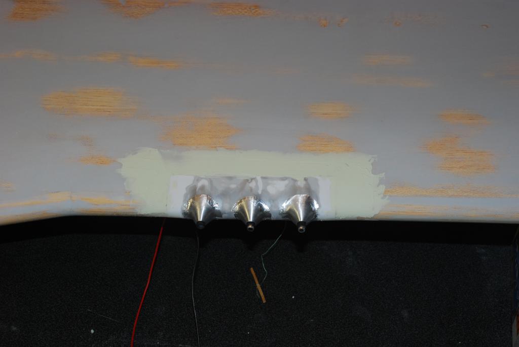

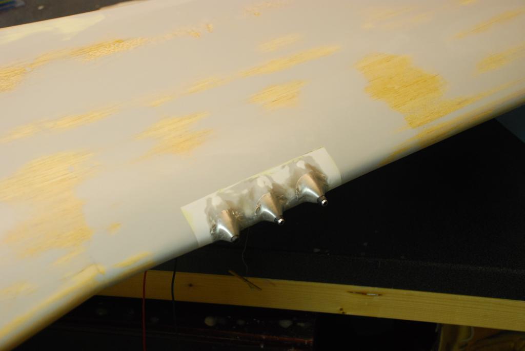

                    Runt maskingevären vet jag inte riktigt hur jag ska göra? Antingen kan jag nöja mig med att bara skära rent, men då kommer kanten att synas igenom nästa lager med FM. Ska jag få bort den kanten så måste den spacklas, men det är väldigt trångt och pilligt. Vi får se vad det blir.
Namn: DSC_6314.jpg
Storlek: 40,5 KB
