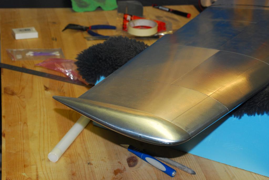

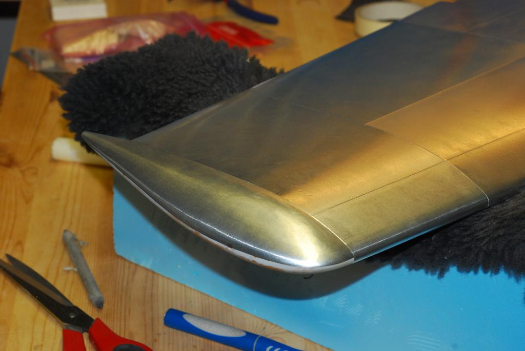

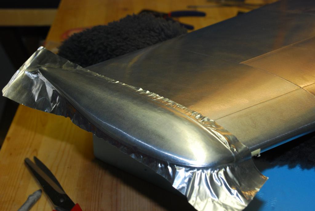

          Ena vingspetsen har nu blivit klädd. Det var inte lika svårt som jag hade trott då folien går att töja ganska bra. Några små veck blev det, men de går ganska bra att pressa ut med en metallstav. Det blir visserligen ganska blankt efteråt, men det lär nog försvinna när plåtarna slipas.
          Första halvan ditgnuggad:
Namn: DSC_6333.jpg
Storlek: 59,7 KB
          och renskuren:
Namn: DSC_6335.jpg
Storlek: 57,9 KB
          Andra halvan på plats:
Namn: DSC_6337.jpg
Storlek: 62,0 KB
          Nu ska det dit ett positionsljus, eller vad det nu kan heta på svenska.

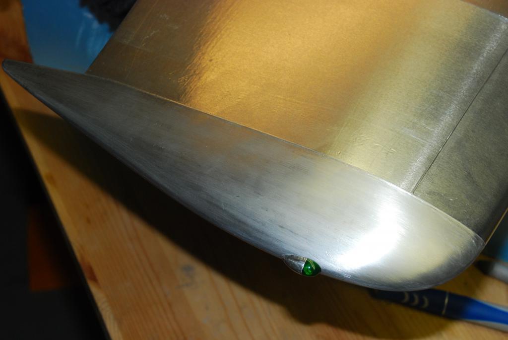

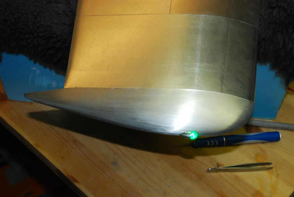

            Idag provade jag att slipa vingspetsen med 400 och 600 papper. Det blev lite flammigt efteråt och jag vet inte riktigt varför, men de repor och märken som fanns försvann i alla fall.

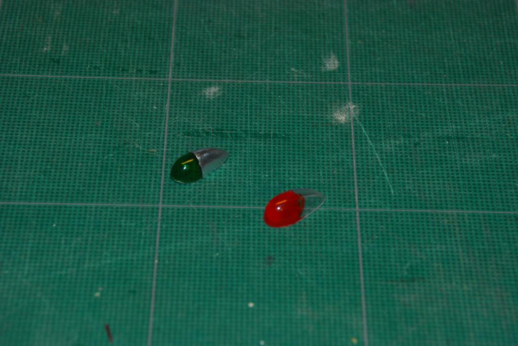

            Jag ägnade mig även åt navigeringsljusen. De små genomskinliga plastbitarna fick lite färg invändigt och den bakre delen kläddes med FM.
Namn: DSC_6338.jpg
Storlek: 88,9 KB
            Efter att dioden monterats var det bara att limma dit den med lite CA-lim.
Namn: DSC_6345.jpg
Storlek: 54,0 KB
ID: 494208Klicka på bilden för större version
Namn: DSC_6346.jpg
Storlek: 56,0 KB

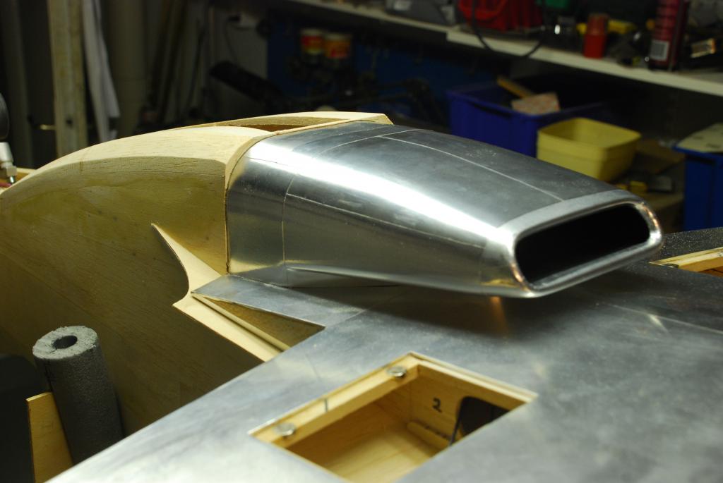

                            Ja, äntligen har jag kunnat fortsätta med kroppen. Anledningen till att jag har klätt hela vingen redan är att jag var tvungen att rita av formen på radiator scoopet på kroppen för att kunna hyvla och slipa ner till rätt form. Innan limmning av radiator scoopet så var det ju tvunget att var klätt...
                            Nu är det i alla fall på plats och jag har kunnat rita en markering att hyvla efter.

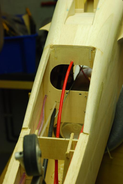

                            Den främre luckan med uttag i kroppen börjar bli färdigt.
Namn: DSC_6350.jpg
Storlek: 36,5 KB

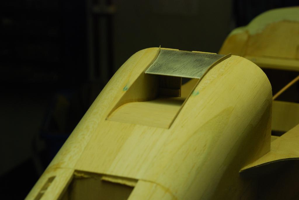

                            Och den bakre delen har utsatts för en magoperation för att ge plats för den bakre lucken. Tyvärr har någon drummel fått för sig att dra snaken till canopyn här.:sarcastic: Hm, undrar om den döljs med lite matt svart färg?
Namn: DSC_6352.jpg
Storlek: 36,3 KB
                            Tanken är att de bägge luckorna ska öppnas när man ger trottel, så just nu är det ett länkage under produktion som måste på plats innan jag kan bomma igen hålen.
