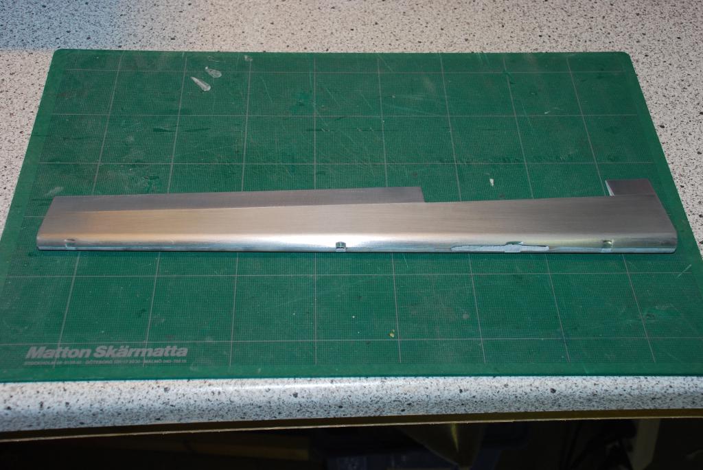

    Nu har jag i alla fall kommit så långt att jag har tjuvstartat med att klä det ena skevrodrets ovansida med Flite Metal. Det är onekligen ett lurigt material att jobba med. Minsta avtryck från en nagel syns hur tydligt som helst, men en del verkar gå att slipa bort med den medskickade Scotch-Brite svampen. Nedan syns hur som helst mitt första försök. Ytan är slipad i två riktningar för att framhäva de två plåtarna.

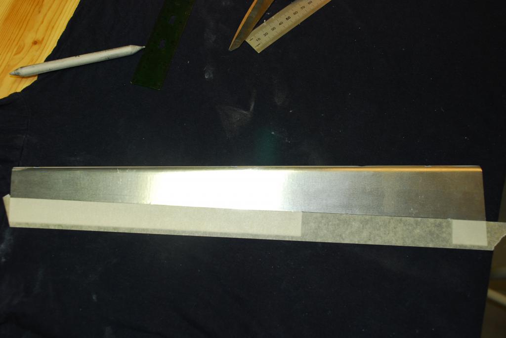

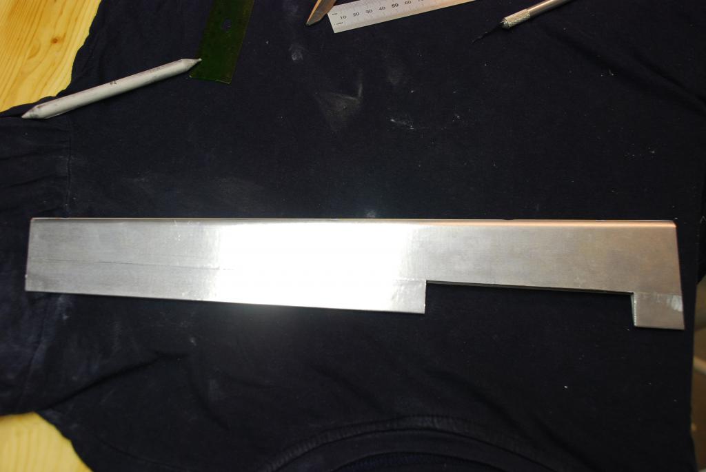

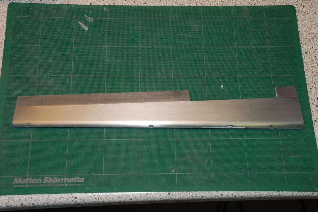

          Nu har även det andra skevrodret fått lite aluminiumklädsel.

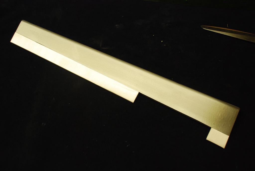

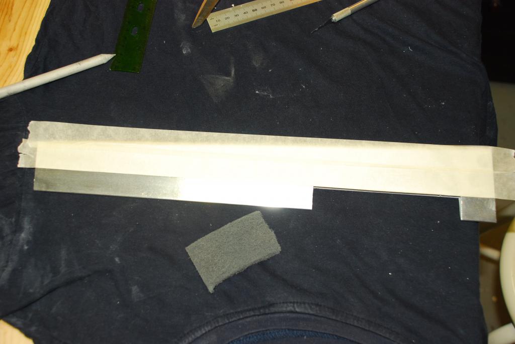

          Första bilden visar hur det ser ut direkt efter att jag har gnuggat fast metallen. Sen kommer två bilder som visar hur jag maskar av för att kunna slipa i två riktningar för att framhäva plåtarna. Den sista bilden visar hur det ser ut efter lite slipning. Tyvärr är det VÄLDIGT svårt att ta kort då det blir reflektioner. Det som kvarstår är att med någon typ av rits ritsa in en linje som tydligt markerar plåtskarven och som gör att den blir symetrisk.

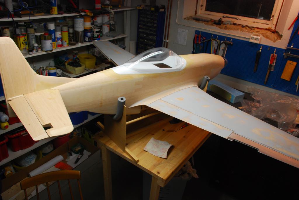

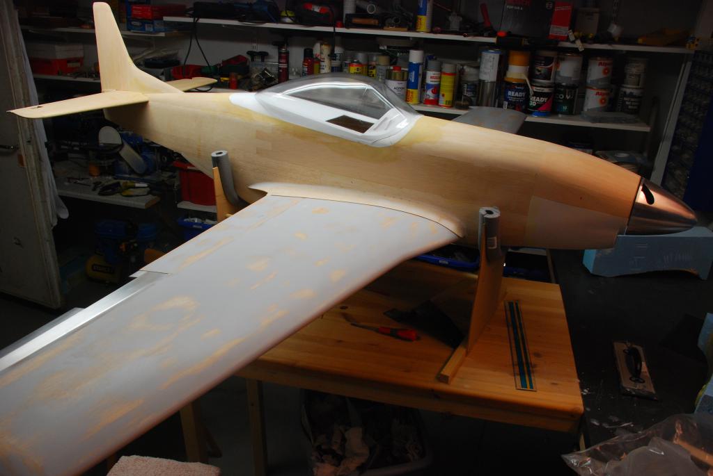

                För att se hur det blev med allt sprutspackel monterade jag fast vingen på kroppen (och för att få lite inspiration). Trots att jag tycker att jag lagt på ganska mycket spackel verkar vingen passa väl an mot wing filletsen. I morgon blir det till att slipa bort det sista av spacklet på vingens undersida, spackla upp lite små skavanker och slipa igen. Förhoppningsvis kan jag på söndag börja rita ut var panelerna ska vara.

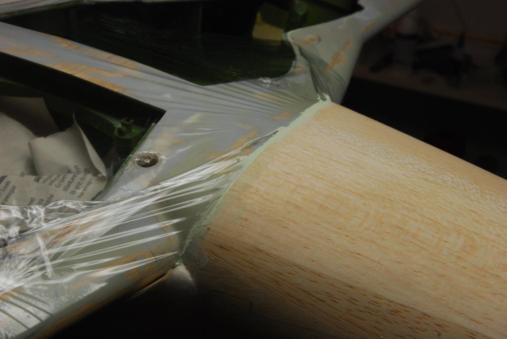

                                Nu börjar jag bli klar med att slipa vingen. Det sista jag gjorde var att täta skarven mot kroppen i framkant genom att fuska in lite PP100 i skarven.

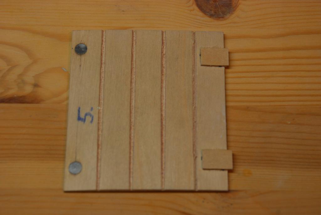

                                Luckorna hade slagit sig och blivt krökta åt fel håll så att säga. För att råda bot på det fräste jag ett antal spår på undersidan.

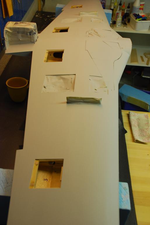

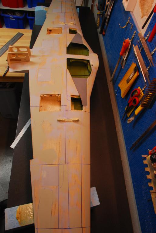

                                Jag har även börjat att rita upp panellinjerna på undersidan. Jag fuskade lite med några linjer för att kunna ljuga bort några av luckorna.
