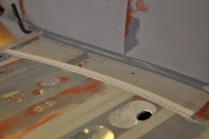

    Fler nitar, mycket nitar, dussintals med nitar....och lite nitar till!
    Hmmm, skall man även nita äggen nu när det är påsk? :sarcastic:
    Nu är det inte mycket kvar att göra på vingytorna. Det är lite nitar kvar att göra längs med framkanten, men sedan skall jag ge mig i kast med motorgondolerna.
    Glad Påsk på er alla!

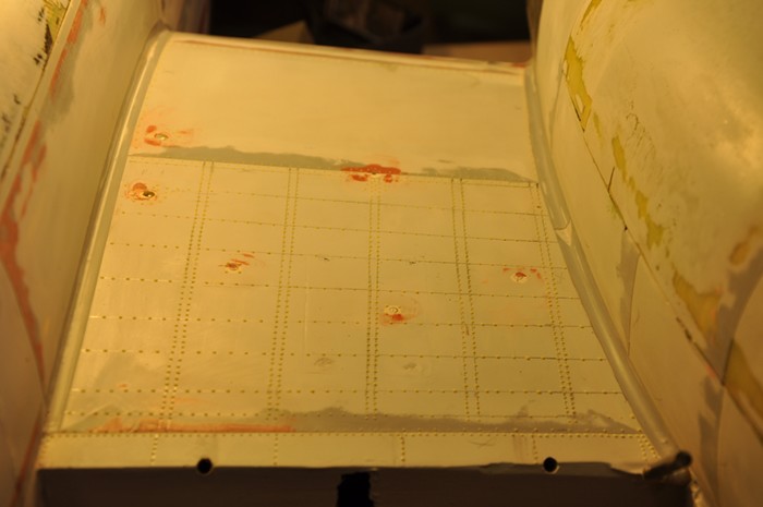

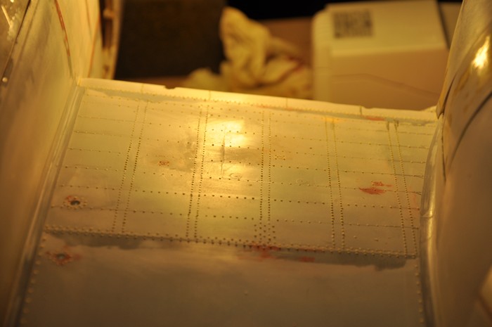

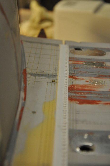

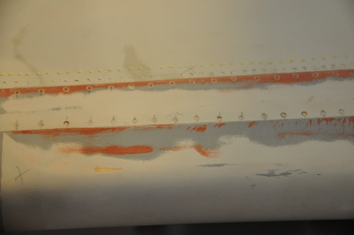

          Jag har provat en ny metod att göra de försänkta nitarna med. Det är en metod som jag hörde talas om i en intervju som Graeme Mears gjorde i WarbirdRadio.com i höstas.
          Först fick jag tillverka verktyget som jag behövde. Det gjorde jag av en 2 mm pianotråd som filades till rätt form. Och den rätta formen är spetsig med spetsen ut mot sidan på tråden. Inte i centrum.
          Därefter tunnades spetsen ut så mycket mycket det gick utan att den blev sladdrig. När verktyget var klart så placerade det i Dremeln, den varvades upp till 8-10000 v/min. När man gör nitar med den här metoden så gäller det att vara väldigt lätt på handen för det behövs inte mycket kontakt mellan den roterande spetsen och ytan för att man skall få en väldigt välformad nit-antydan. Det tog lite övning, men färdigheten kom snabbt.
          Lite fler nitar klara på vingen.
          Nu är det bara några hundra nitar kvar på vingen innan jag kan sätta igång med motorgondolerna. Det går framåt.....

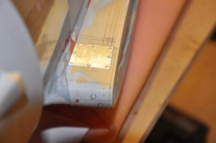

                    Några fler nitar och paneler som har kommit på plats.
                    Men nu blir det lite långsammare uppdateringar...om det kan bli långsammare än vad det är just nu...eftersom jag skall försöka få klart några kärror så jag har något att flyga med i sommar.
