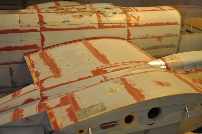

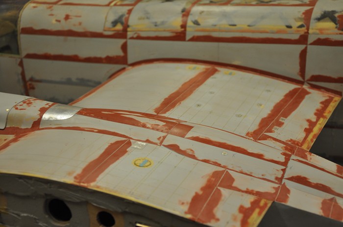

          Så var vänster sidas panellinjer korrigerade. Det tog sin lilla stund men gav tillfälle till mycket tankar och idéer.....

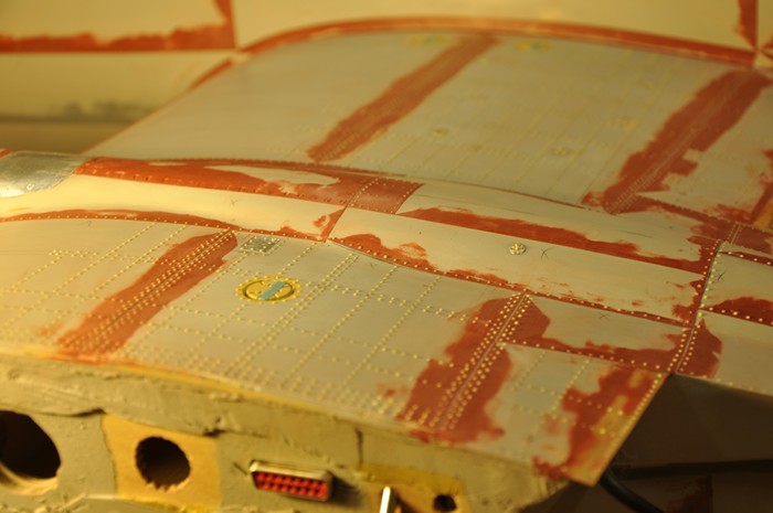

                Så var även den andra sidan korrigerad.

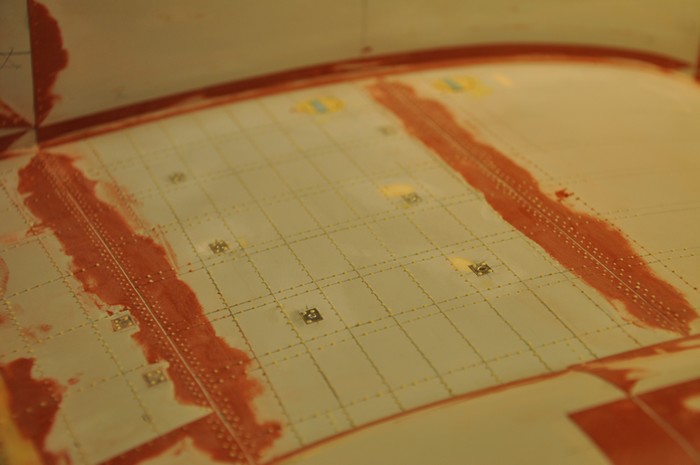

                  Så har nitarna börjat hitta tillbaka till sina platser.

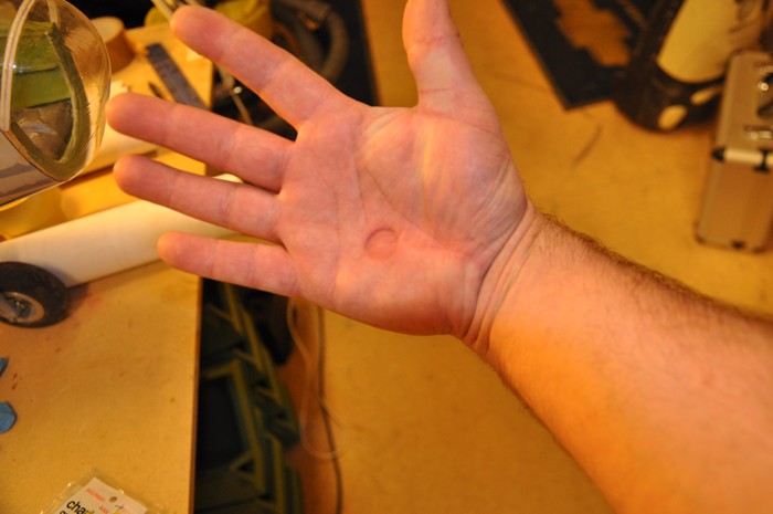

                    Med hjälp av denna och tre timmar så har jag lyckats få.....
                    ....en sådan här i handflatan och.....
                    .....massor av de här. Nu är jag tillbaka där jag var när jag upptäckte felet.

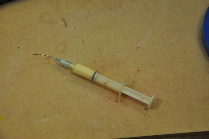

                        Ett litet tips Göran. Nästa gång du går till tandläkaren, be att få en spruta med lite olika nålar. Dom har "sköljsprutor" med olika spetsar. Jag har själv fått en och ett gäng nålar (plast)med både raka och vilklade i 90° med bra radie.
                            Tack Lelle!
                            Hur små är de sprutornas rör i diametern?

                              Tjenixen Göran.
                              Den minsta är nog runt en ½mm, men den är nästintill omöjlig att få ur något lim till att göra nitar med, men så har jag en som är ung 1mm, och den funkar kanon.

                                Ok, de nålspetsar som jag använder är 0,3 mm och det går att med en viss kraft pressa fram droppar genom dem.
                                Men jag skall kolla med tandläkaren nästa gång som jag går dit.
