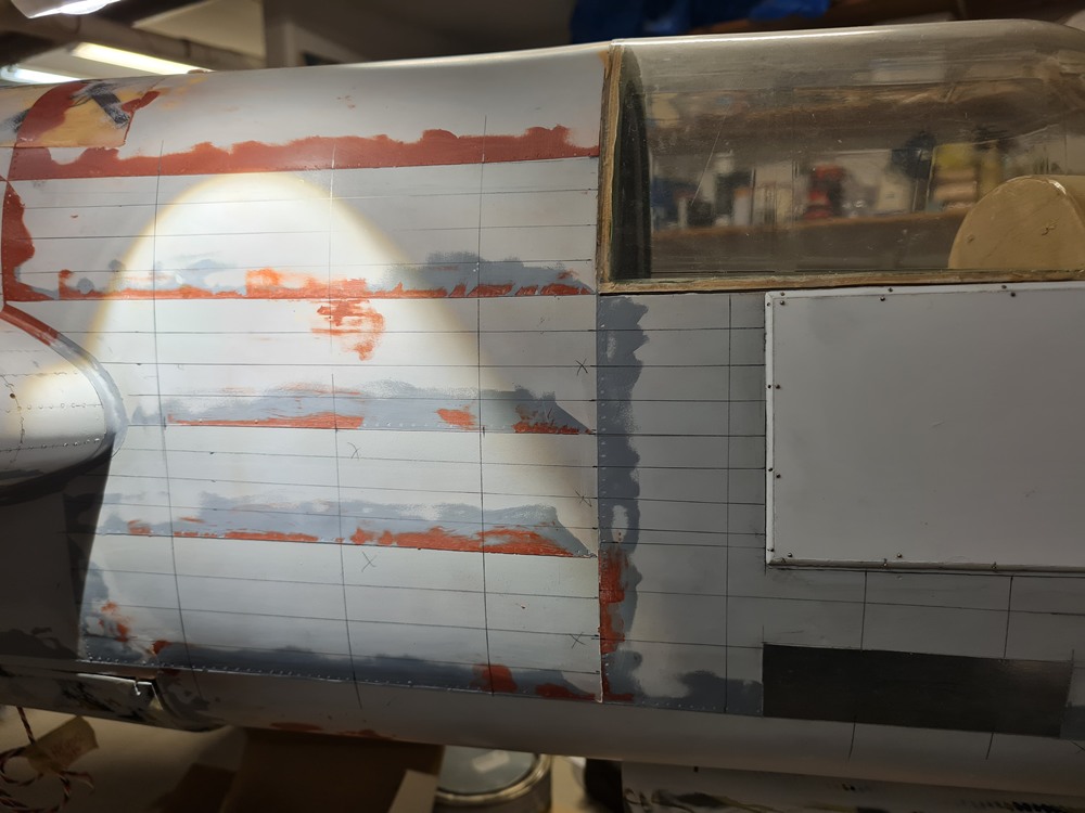

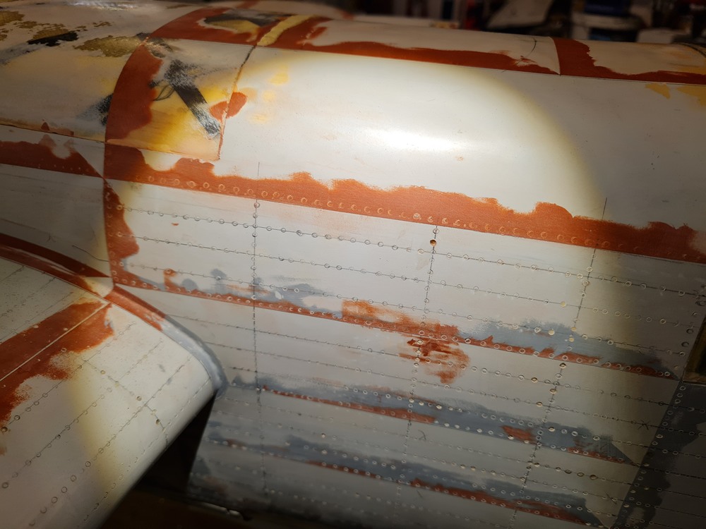

      Det blev en del linjer ritade idag och jag började även fräsa in "några" nitar längs linjerna.

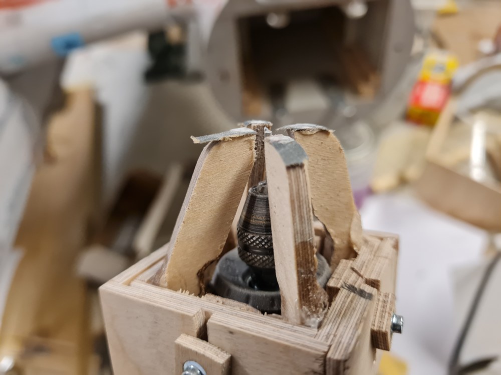

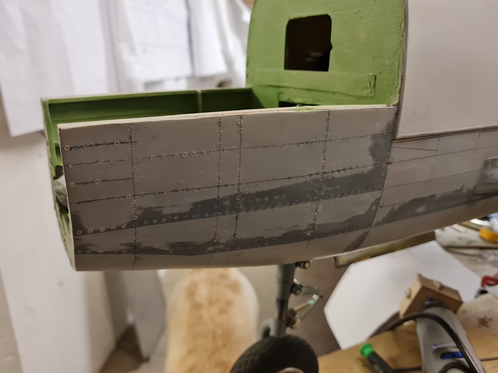

            Jag tröttnade på att köra spetsen genom ytan så ofta. Så jag tillverkade den här prototyp-djup-justeraren. Jag kan reglera hur djup jag vill att spetsen skall gå samtidigt som jag har bra koll på var den är.
            De djupa hålen ute till höger är gjorda utan djup-justeraren. Alla de övriga är med den så jag kan lugnt säga att den underlättar jobbet väldigt mycket.

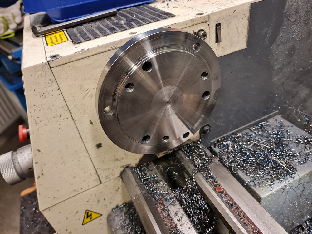

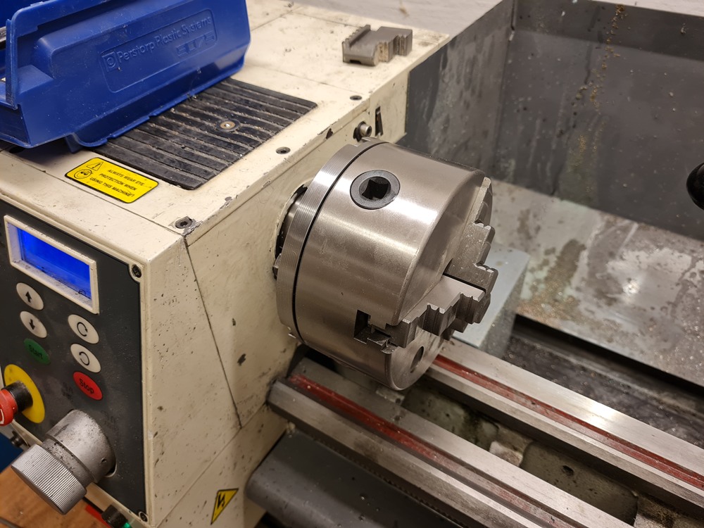

            Jag behöver montera på en 125 mm chuck på svarven istället för min 100 mm, så det var bara till att snida fram en adapterplatta.
              • 7673

                  Så är adapterplattan klar.

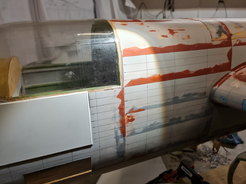

                        Dags att flytta på stolen så jag kan jobba på andra sidan....
                        ....och rita "några" linjer och fräsa in "några" nitar.

                          Några linjer blev dragna.

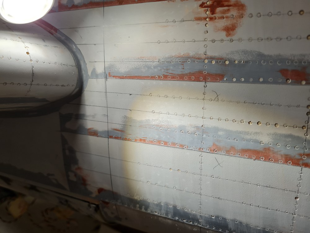

                            #508
                            Några fler nitar.
                            Den där djup-justeraren gör nitandet verkligen enkelt!

                              Börjar se ut som ett akupunkturobjekt...!
