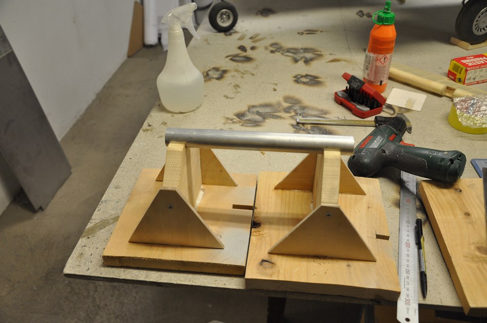

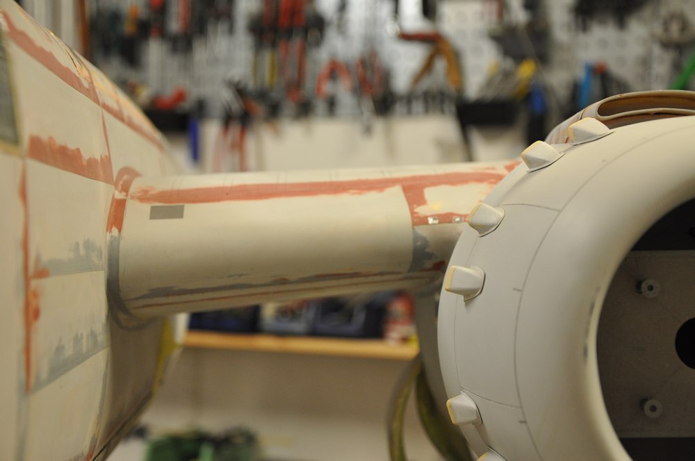

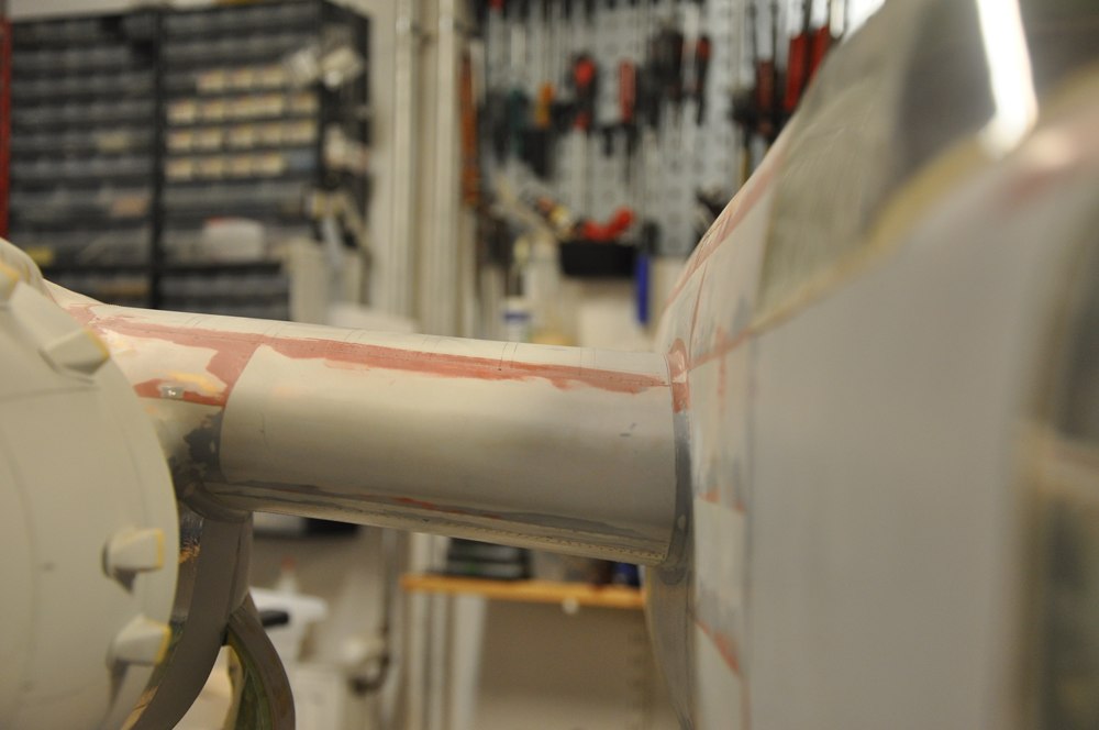

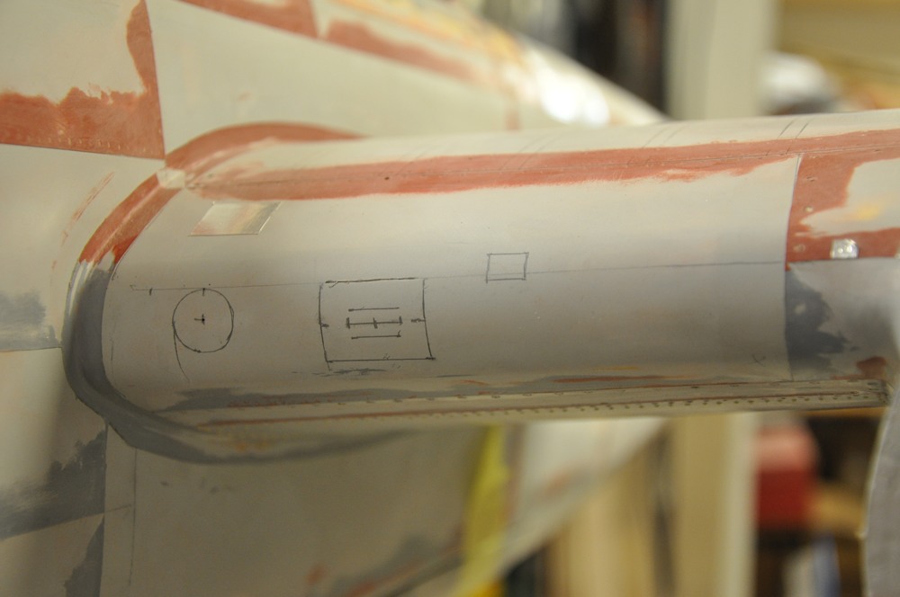

                      Efter en del funderingar och studeranden så kom jag fram till att jag kommer att börja med att lägga till detaljer här på vingens framkant.
                      Och sedan blir det på det här stället...
                      Men först tillverkade jag ett par vingstöd. Jag måste kunna vända kärran upp och ned utan att skada detaljarbetet så det blev till att snickra ihop de här vaggorna. En för var sida om mittvingen och vingröret stoppar jag in i respektive vingers rörhål och sedan får rören ligga på sina respektive vaggor.

                        #461
                        Kan du vända utan att lyfta flygplanet, eller kan du bara att svänga runt. Jag har själv experimenterat med att vända runt "tunga" flygplan på byggbordet. Är rätt knepigt
                          • 3961
                          #462
                          Jag måste lyfta runt planet....tyvärr....eftersom det inte finns mycket att använda som fäst/stödpunkter i för och akter.
                          Jag håller helt med dig om att det är rätt knepigt att vända tunga flygplan på byggbordet.

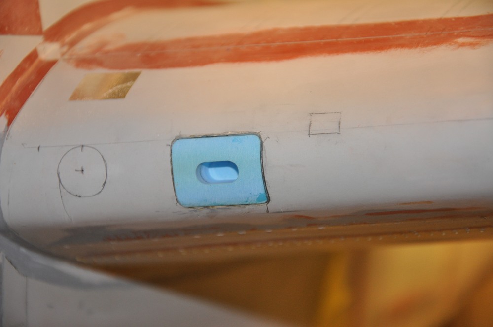

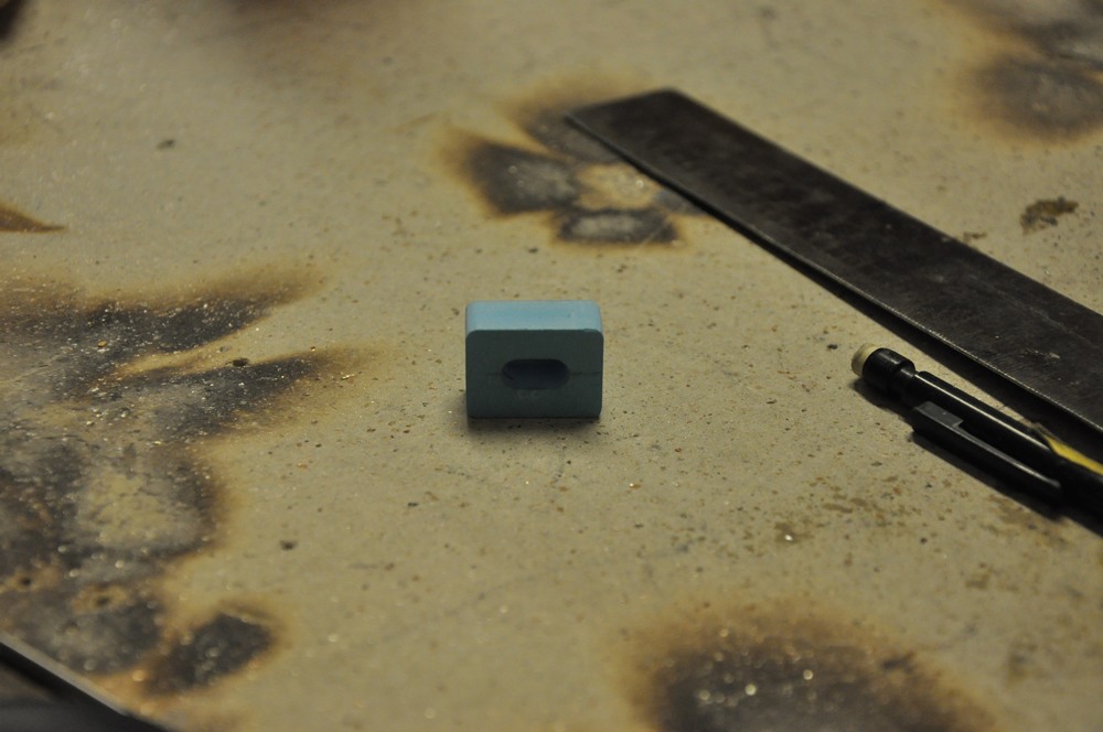

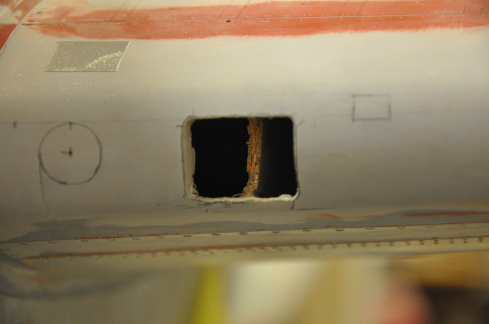

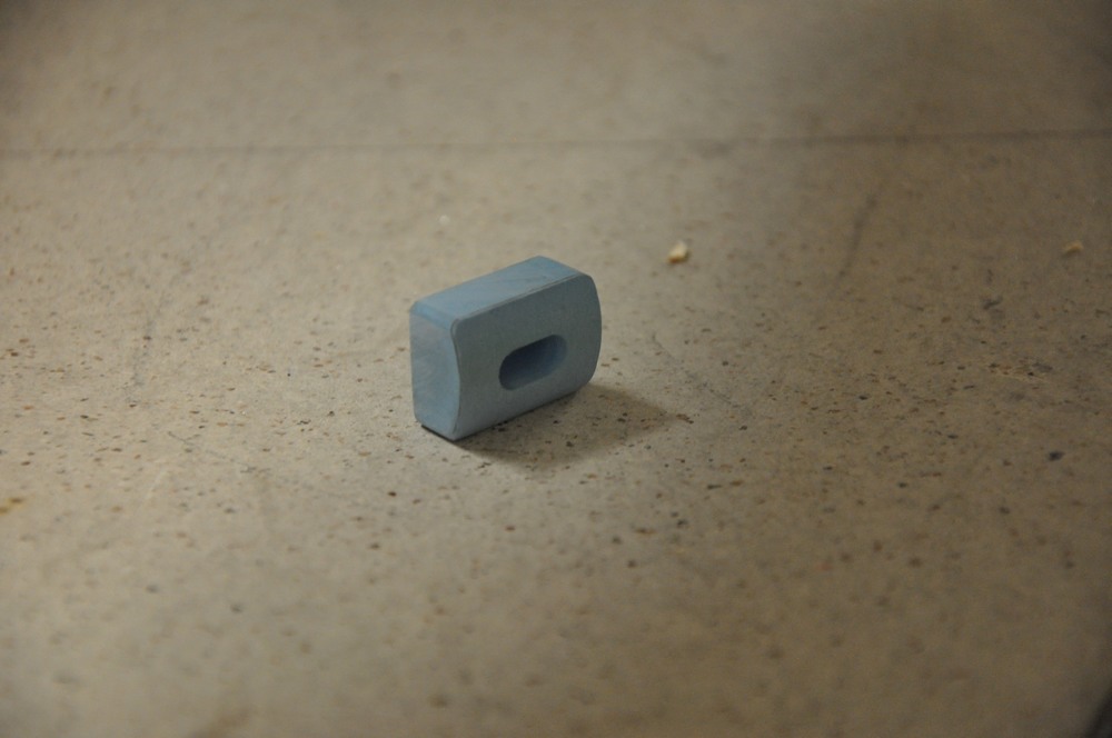

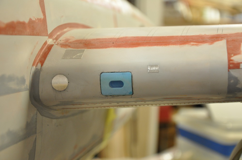

                            Dags att lägga till lite fler detaljer.
                            Det är alltid lite nervöst att såga hål i en modell som man började bygga på för 17 år sedan.....man vet knappt vad man kommer att hitta.
                            Den här lilla rackaren skall placeras i hålet. Den är framfräst ur en liten bit Chemiwood.
                            Bara för att underlätta det så fick den en omgång med sandpappret så den hade i alla fall en grundform innan jag limmade fast den i hålet.
                            Hör och häpna....den passade....
                            Sedan var det bara till att tillverka några passande bitar med FliteMetal som skall förses med lite nitar....när det är dags för nitandet.
