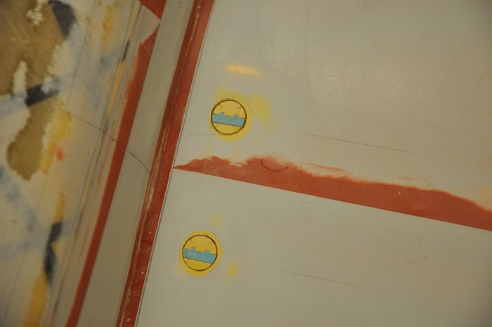

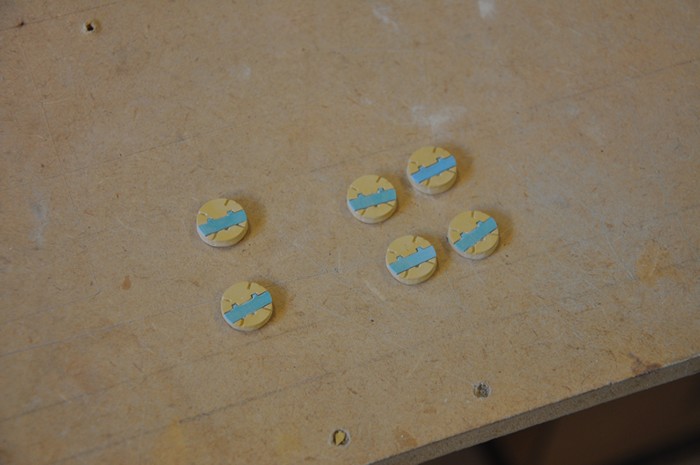

      Sex stycken bränslelock klara för installering på modellen.
      En som fann sin plats på B-25:an. Den blåa delen är tillverkad av Chemiwood och är 0,4 mm tjock.

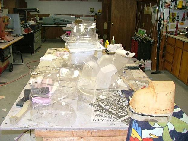

          Jag känner en byggare som skulle dra en kabinhuv till en stor 2-motorig bombare i skala 1:4. Den kabinhuven skulle göra sig väldigt bra som soppskål om man vill utfodra en pluton eller två.... Första försöket blev han inte nöjd med. Men det var helt normalt för det blir han sällan. Inte andra försöket för den delen heller. Men han gav inte upp. Försök tre, fyra, fem, sex, sju osv... när han kom till försöka nr 15-16 så började han närma sig det han var ute efter. Och vid försök nr 18 så var han nöjd. Den huven använde han.

              Nej, det var inte jag som gjorde det. Men jag har full förståelse för att han gjorde det!
Namn: kabinhuvar.JPG
Storlek: 59,4 KB
              Här är en bild på de 13-14 första.

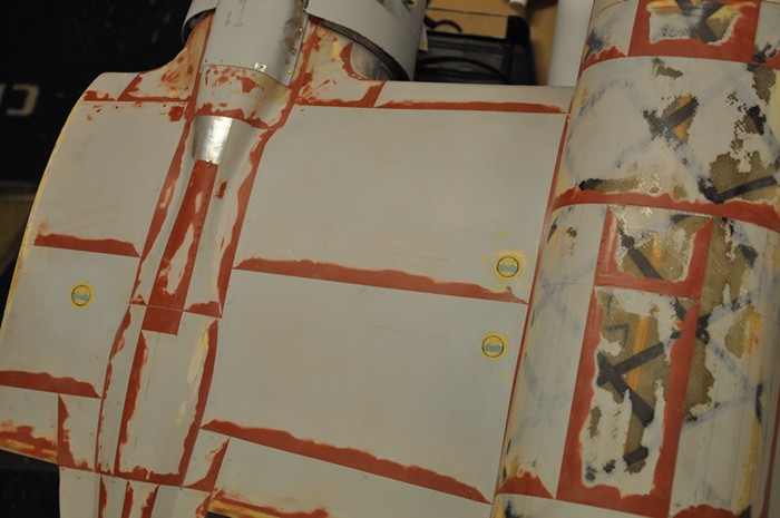

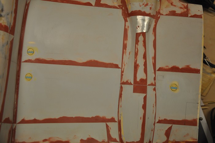

                Så fann alla 6 tanklocken sin plats i livet.
                Och efter detta så är det dags för......fler detaljer!

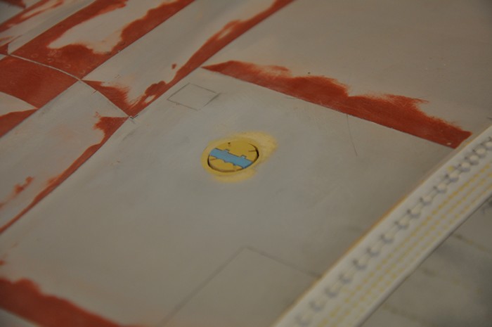

                        Blir såååå sugen på att sätta igång med detaljeringen av Tempesten, även om Fw190D9 lockar också...... När jag var nere och hälsade på härom helgen kunde jag inte låta bli att fingra på och beundra dina utslipade "overlapping panels" av 3M fillern. Glömde dock fråga vad för slippapper du använder, märke och grovhet? Använder du slipkloss?

                          Aha, det förklarar alla fingeravtryck på kärran. Då behöver jag inte skicka in dem för analys! Jag förstår att 190:an lockar! :lollypop::lollypop:
                          För grovslipningen använder jag min slipmus; 120, 180 och 240 papper av märke Piranha.
                          För finslipandet använder jag Boschs våtslippapper på rulle; 240 och 380.
                          För det riktiga finslipandet använder jag ett okänt fabrikat; 400, 800, 1000 och 1200.
                          Ibland använder jag även 2000, 4000 och 6000 papper och slippasta med en påstådd "grovhet" på 8-10000. Men det är mest i extremfall som när jag skall slipa på kabinhuvar eller liknande.
                          Till dessa våtslippapper använder jag efter behov en slipkloss eller egentillverkade och formanpassade klossar.
                          Jag använder även 3Ms slipskumgummikuddar, mesta dels de tunna med graderingen medium, fin och extra fin.
                          Magnus på MBS Rc Models skickade en slipkloss med tillhörande slippapper som jag blev stormförtjust i. 150 papper som jag har slipat allt från metall till glasfiber och väldigt mycket av detta. Och efter 3 månader har jag fortfarande inte behövt byta papper på den. Ganska slitstarkt med andra ord.
