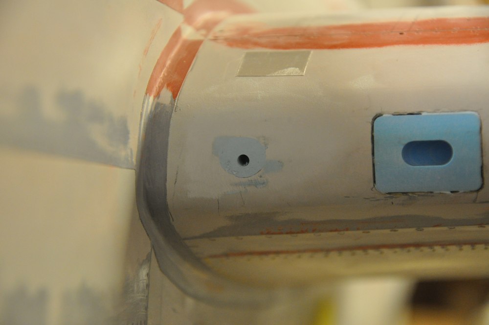

        Jag var lite ivrig och råkade använda bilder på fel B-25:a som förebild.... Så jag satte dit en bit aluminiumtejp.... men det var lätt fixat.
        Bort med tejpen, borra ett 10 mm hål, fylla det med plastspackel, låta det torka, slipa ned det hela, borra ett hål med rätt diameter.

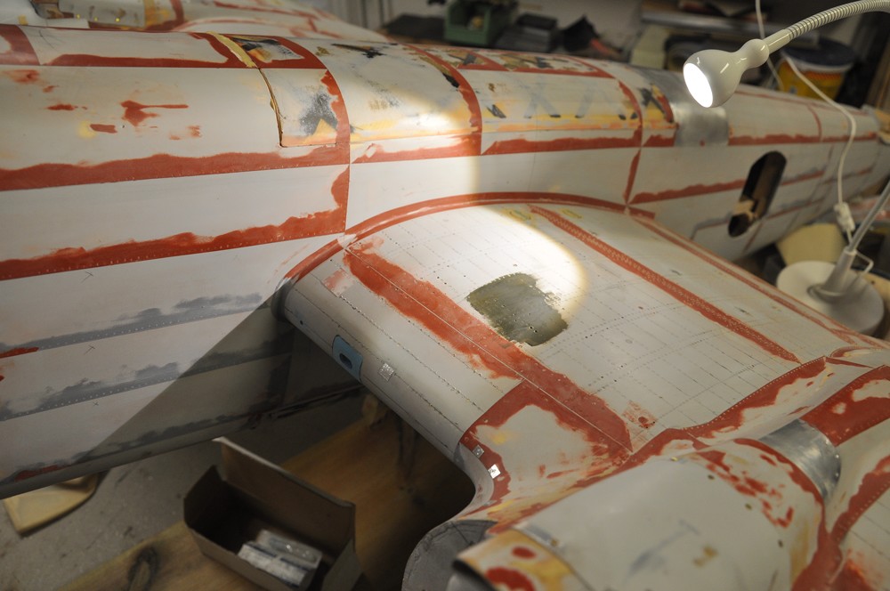

              Jag missade att lägga upp även denna bild...
              Nitandet har påbörjats, men jag är lite ringrostig så jag lyckades trycka igenom på ett par ställen med nitverktyget. Men det är lätt att fixa som tur är.
                Jag känner igen det där med att trycka igenom när skalet är tunt. Det har blivit en del perforeringar för mej också. Tur att det finns spackel.
                  Kämpa på Göran.
                  Spackel är räddaren i många lägen!

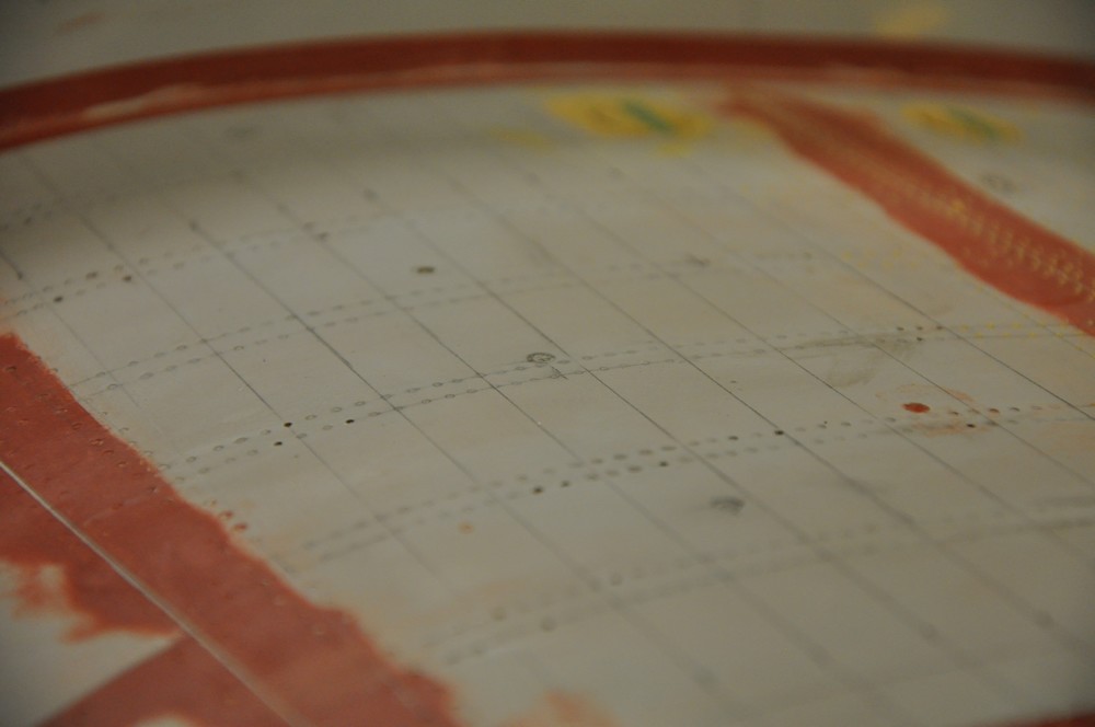

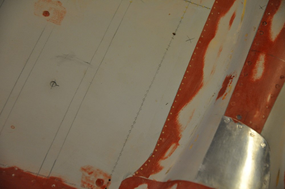

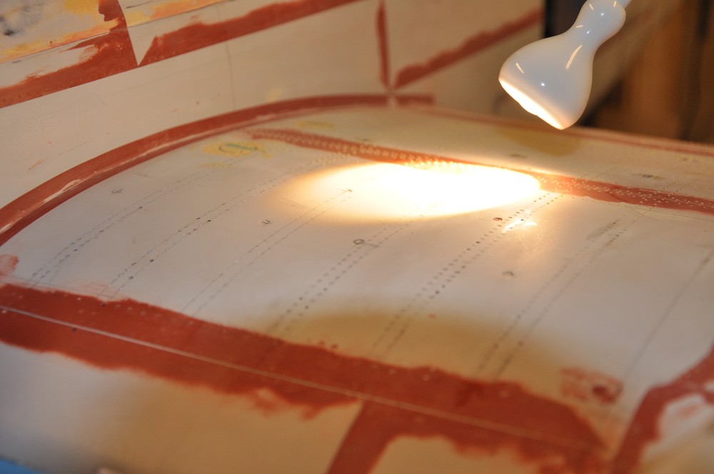

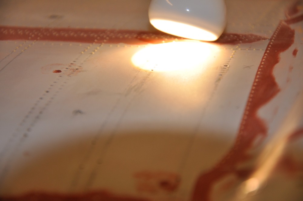

                    Lite nitar....
                    Lite fler nitar...
                    Jag provar det här på ett par av hålen. När det har torkat så skall jag provmåla och se hur det ser ut.
                    Fler linjer för ännu mer nitar!

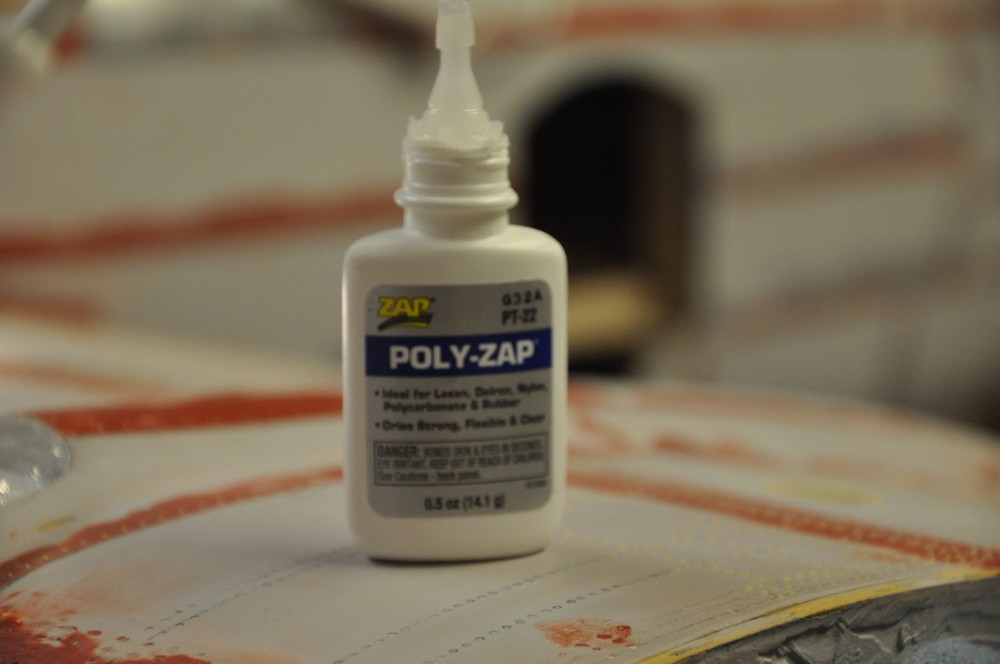

                          Nästan klar med nitandet på vänster vinge. Några till och sedan kan jag inrikta mig på höger vinge istället.
                          Provmålningen gick ganska bra. Jag skall bara fylla upp hålen en aning mer och sedan kan den här metoden fungera.
                          Varför jag vill använda den här metoden beror till största delen på att ytan är så tunn att jag vill undvika att slipa mer än nödvändigt.

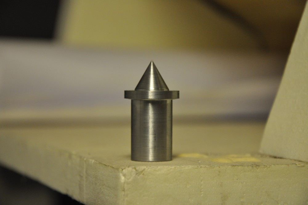

                          Mellan nitningsrundorna...jo jag behöver små pauser emellanåt.... så tillverkar jag delar till ett verktyg som skall användas vid ett framtida projekt.
                            • 7707
                            #478
                            "Ihopsättningsmarkör"???
                              • 3982
                              #479
                              Jo, den pekar i en riktning....
                                • 7707
                                #480
                                Påminner lite om en sådan där ´markör´man anväder när man ska markera var man ska borra för träpluggar, typ IKEA´s möbler...
