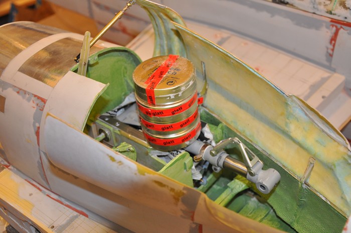

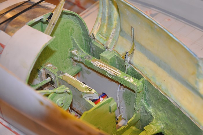

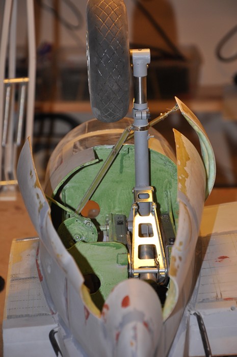

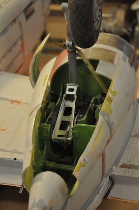

      Första steget mot målet att få motorgondolerna klara. Jag behövde vinkla landningstället en aningens aning bakåt. Så det blev till att slipa till ett par distanser som jag placerade på bokstavarna som utgör fästena för landningsstället. Därefter blandade jag ihop en mix av laminerings epoxy och microfibrer som jag smetade ut tunnt på stavarna och sedan tryckte jag dit stället med vikter ovanpå. När det här har härdat så kommer jag att borra nya hål för fästbultarna.

        Så var första steget mot att få en annan vinkel på landningsstället avklarat. Nästa steg blir att snygga till lite innan jag kletar dit lite mer epoxy/microfiber mix på bokstavarna framme vid spantet.

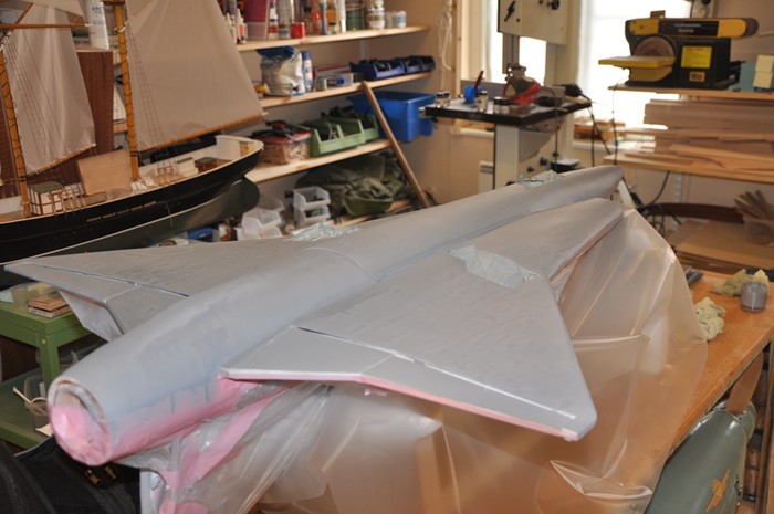

        Nästa projekt som kommer att bli klart. En MBS RC-Models J35:a som jag håller på att måla.
        Jag kommer nog att sätta ett nytt personbästa i färdigställda modeller under det här året!

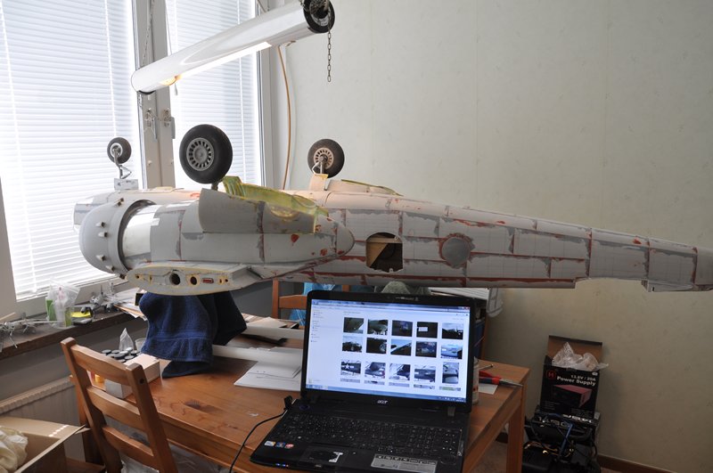

          Den har inte fallit i glömska. Jag tog den här kärran under armen och släpade hem den. Tanken är att jag skall spendera en halvtimme här och där på den på kvällarna när jag inte är i paradiset eller på jobbet. På så sätt så kommer de sista 60-70000 nitarna att gå snabbt att få på plats. Och...genom att göra så här så får jag plats till två andra saker som skall göras i paradiset.

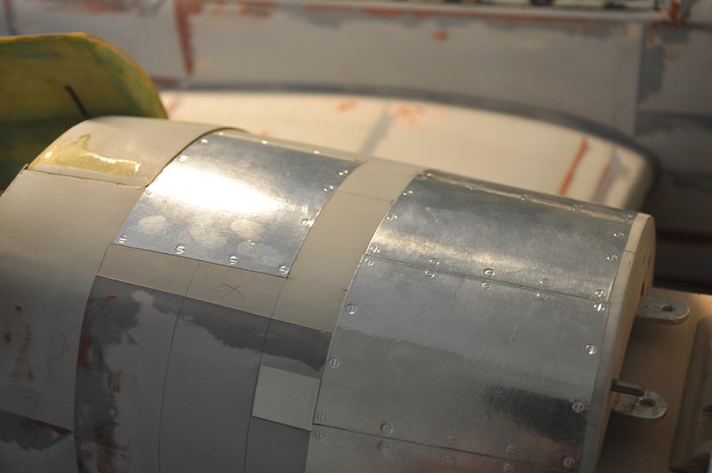

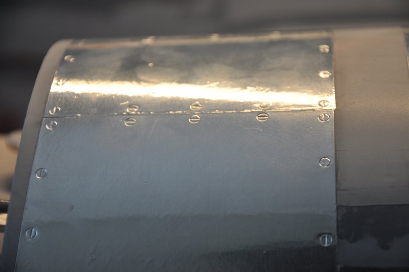

            "Några" dzuz fasteners fanns sin plats på höger motorgondol.

              Lite fler dzuz fastners har kommit på plats. Jag har även påbörjat ritandet av nitlinjer så jag kan komma igång med det roliga. :sarcastic:

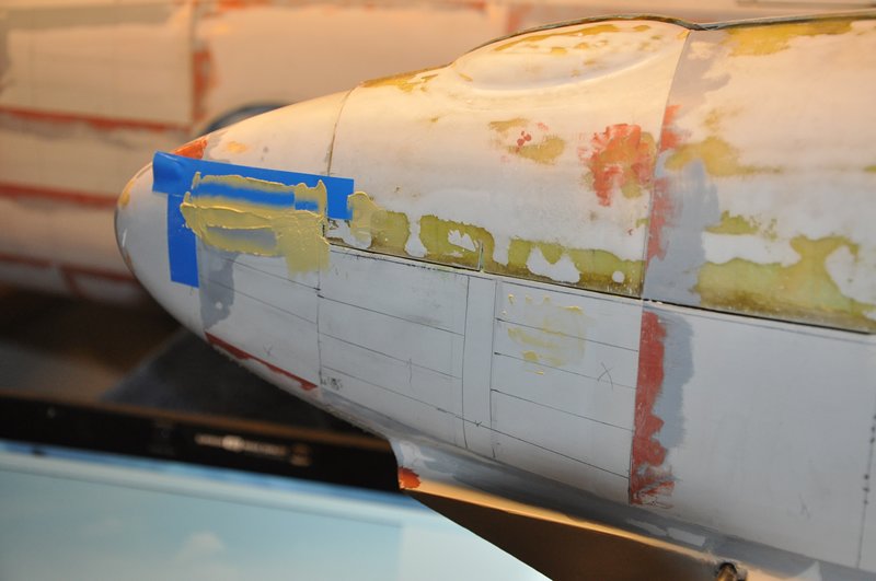

                Jag upptäckte att en panellinje låg lite fel. Så det var bara till att ta fram tejpen och spacklet.
                Förutom att rätta till felaktiga panellinjer så har jag fortsatt arbetet med att rita nitlinjer. Det blir mycket studerande av bilder....
                      Jag har sett den där panellinjen ett tag, men inte velat säga något.... :icon_winkle:

                        Jag har nog sett att du har sneglat på den där panellinjen, men jag väntade givetvis på att du skulle påpeka felet!

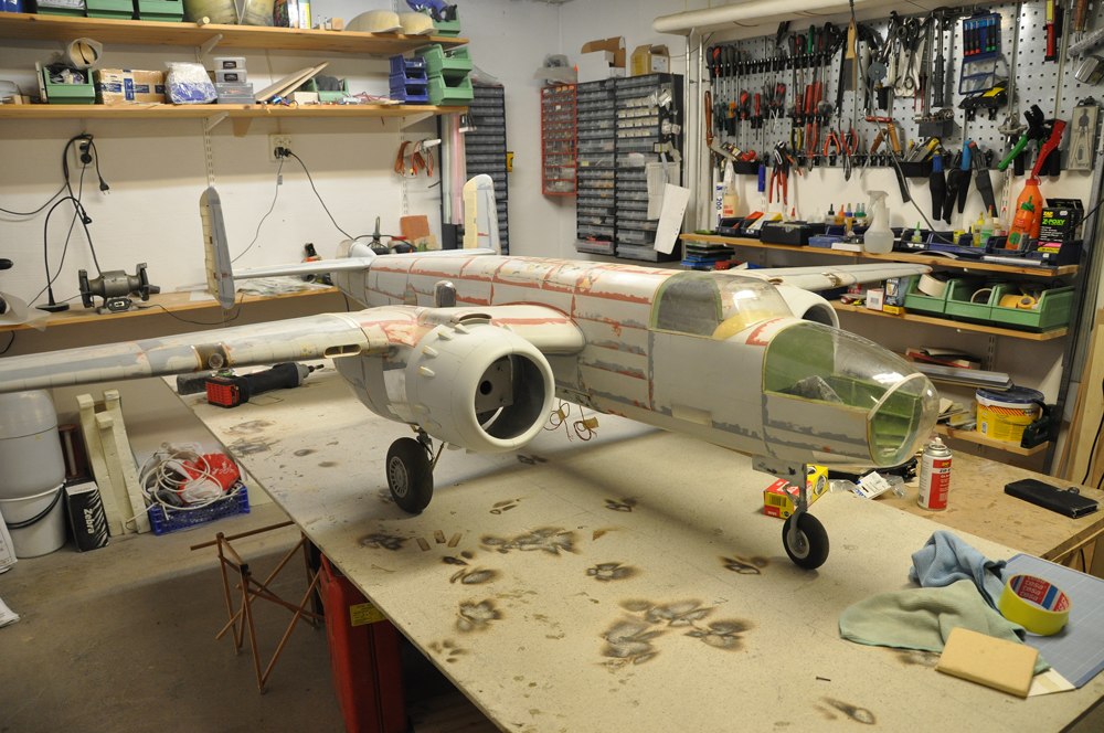

                          Nu tror jag att spacklet har torkat så jag kan gå vidare....nästan 7,5 år är nog tillräckligt för denna väntan.
                          Jag har varit fullt sysselsatt med andra projekt, men kände att det var dags att plocka fram B-25:an igen och slutföra projektet.
                          Just nu är det mycket tänkande och funderande för att komma fram till vad jag höll på med och om det är något som jag vill förändra.
