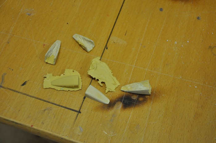

          Jag lyckades få lite tid i verkstaden idag. Att använda spackel som material till avgasutblåsens skydd är bra eftersom det är lätt att lägga till lite material om man skulle slinta med Dremeln eller om det uppstår en gjutmästarbostad.

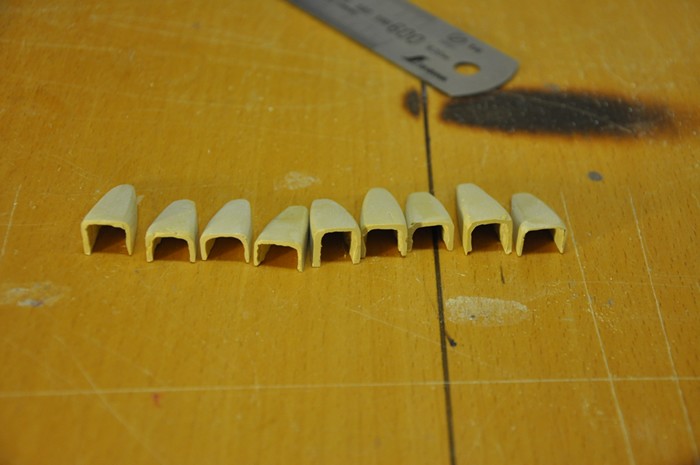

                    9 stycken som är redo för finslipandet.
                    Det finns några till som är redo att gröpas ur och ett par som ligger i gjutformarna. Det går framåt....

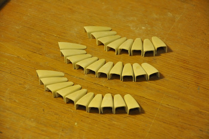

                          28 stycken redo för att bli.....

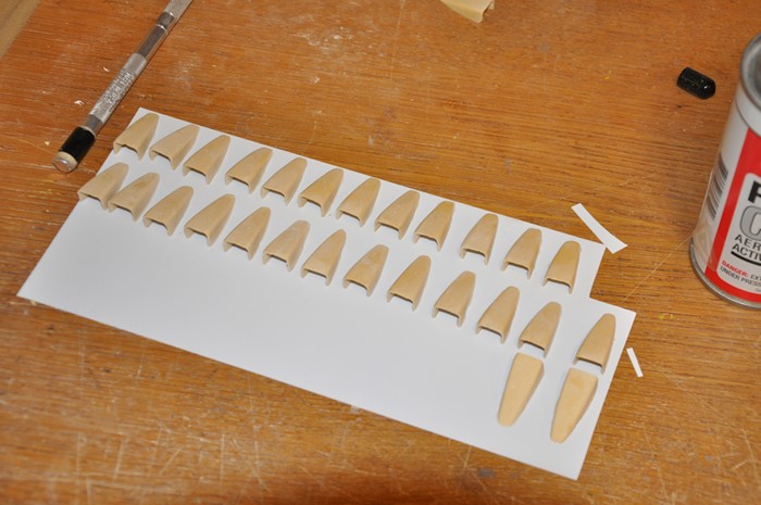

                          ....fastlimmade på ett 0,3 mm tjockt styrene flak så att jag kan klippa och slipa till denna.....

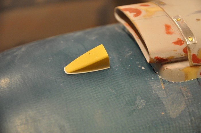

                          ....lilla kant som går runt hela avgasrörskåpan.
                          När alla kåporna har fått den här lilla kanten, så kan jag slipa till det sista på själva kåporna.
