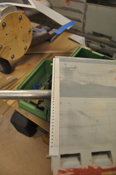

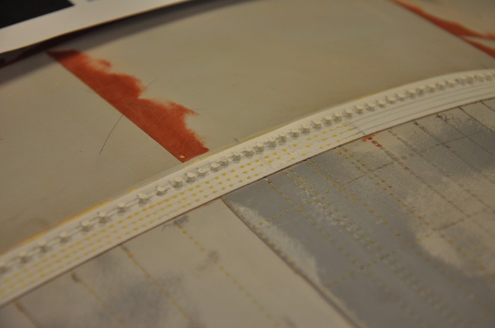

    Lite mer framsteg. Det går sakta men säkert framåt. Lite fler nitar av typ lim skall placeras ut innan den här sidan är nästan klar. Vingspetsarnas ovansida kvarstår, men jag har ett antal förfrågningar ute. Så jag får se vad som händer eller dyker upp.

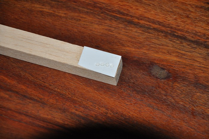

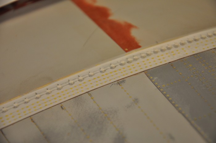

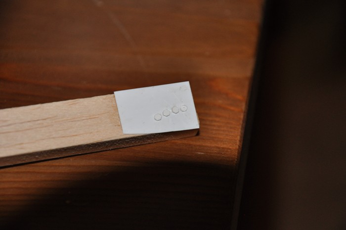

      Jag har provat en idé som jag har haft en tid för att simulera bultskallar. De är inte stora så det var svårt att få ett par bra bilder på dem.
      Vad tycks?

          Metoden är relativt "enkel".
          Leta upp en 6-kant stav i polystyrene av lämplig dimension. I mitt fall så är de 2 mm i diameter. Polystyrene profiler finns att köpa i butiker som säljer modelljärnvägsprodukter. Det finns hundratals olika former och storlekar. Kan rekommenderas starkt!
          Därefter är det bara till att markera alla ställen där de skall sitta på modellen....gör detta noggrant.
          Borra, i detta fallet, ett 2 mm hål, cirka 2-3 mm djupt.
          Droppa i en liten, liten, liten droppe medium CA-lim.
          Tryck ned 6-kantlisten i hålet. Se till så att den kommer vinkelrätt ned i hålet.
          Klipp av listen med en liten, skarp avbitare. Klipp ungefär 1 mm ovanför den tänkta höjden på bultskallen.
          Fortsätt och gör alla bultskallarna som finns i närheten av denna första bult.
          Montera fast ett 150-200 våtslippapper på en slät kloss.
          Slipa FÖRSIKTIGT ned skallarna till rätt höjd. Försöka slipa så många som möjligt i samma drag, samtidigt. Detta underlättar väldigt mycket jobbet att få alla skallarna i samma höjd.
          När slipandet är klart, lånar du en tandborste (inte din egen) med styva strån och borstar runt om alla skallarna för att få bort slipgrader och slipdamm. Lämna tillbaka tandborsten, helst rengjord...inte i thinner eller något liknande. Det uppskattas inte!
          Därefter är det hela klart....

            #140

                Tänk, vilka fantastiska tips man kan få här!!
                Fantastiskt!
                Blir dom inte deformerade när du klipper med avbitare?
                Ser gärna en bild på skallarna monterade me
                /Micke
                Jo, de blir en aning deformerade när jag klipper av dem med avbitaren. Men eftersom jag klipper dem en bit ovanför den önskade höjden, så slipar jag ned dem och blir av med deformationen samtidigt.

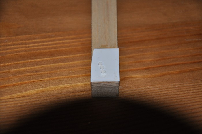

                    Hålen är borrade.
                    Hålen har försetts med 6-kants liststumpar.
                    Nedslipade stumpar.
                    Det finns ett par sådana här på ovansidan av vingarna. Jag är inte säker på vad det är, men misstänker att det kan ha att göra med tankarna att göra. På fotona ser det ut som om det är tunna rör som sitter något försänkt i vingarna. Jag tillverkade dem av 0,6 mm rund plast list.

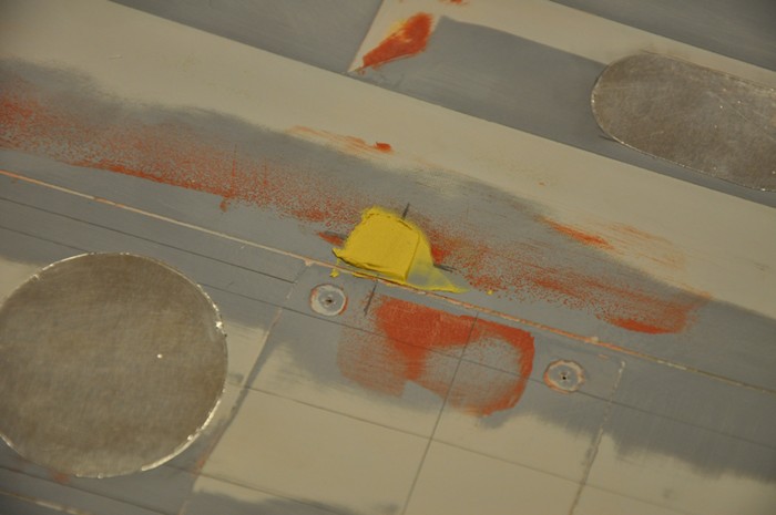

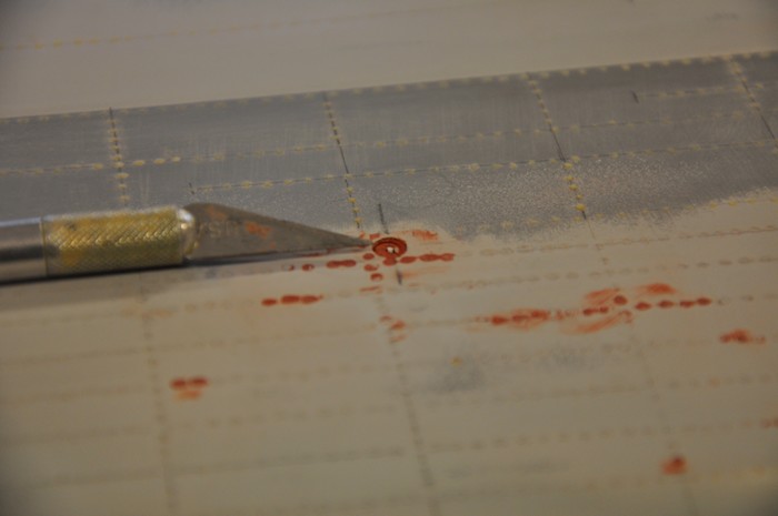

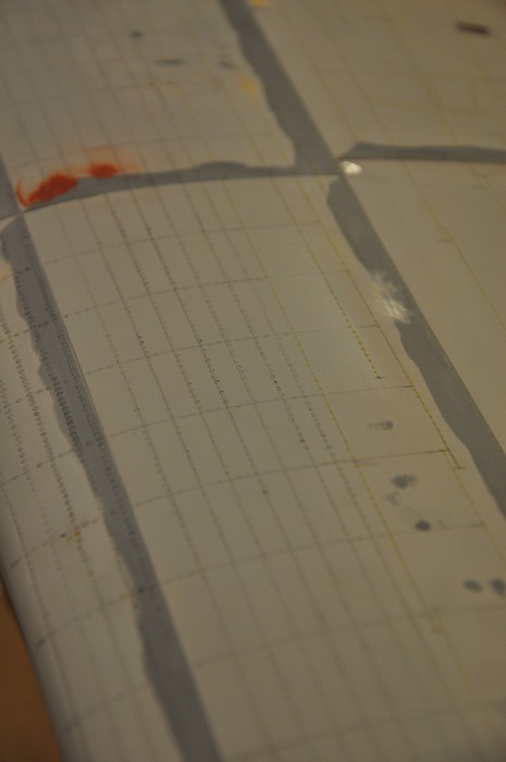

                            Dags för ännu ett hål.
                            Som jag fyllde med spackel så att jag kan göra ett nytt hål.
                              • 3961
                              #149

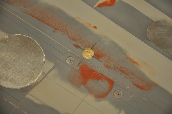

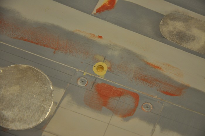

                              Ett hål med snygga skarpa kanter.
                                • 3961
                                #150

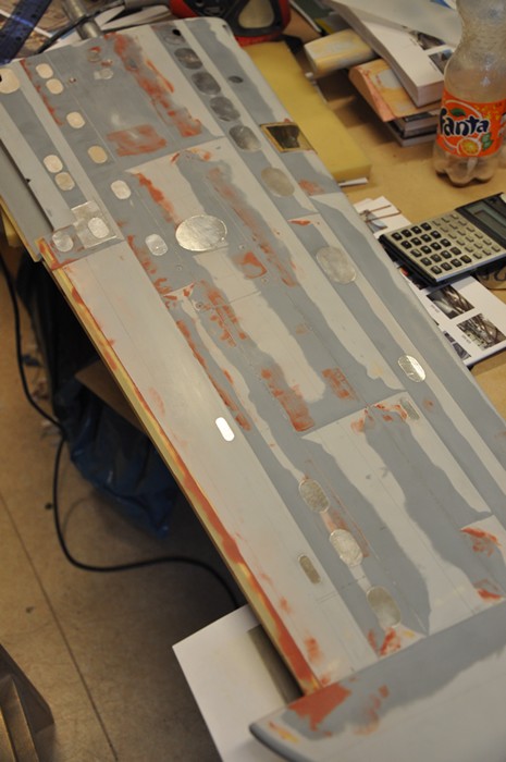

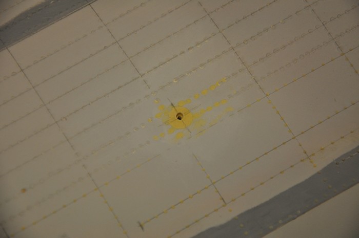

                                Efter att ha haft en lång diskussion på RCSB vad alla hålen har för funktion och efter att ha fått ytterligare lite bilder som visar detta, så beslöt jag mig för att göra om ett par av hålen på yttervingarnas ovansida.
                                Förutom detta så fortsatte jag med att rita linjer. Det är nästan så att man kan tro att det blir ett flygplan från Linjeflyg! :lol: :lol:
