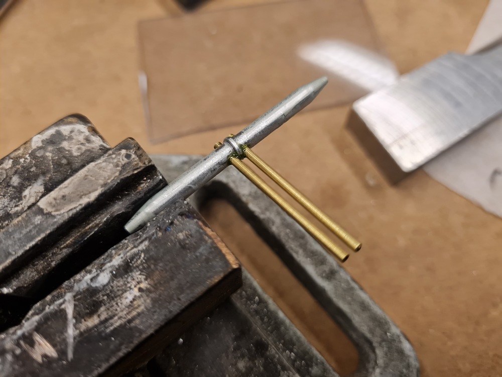

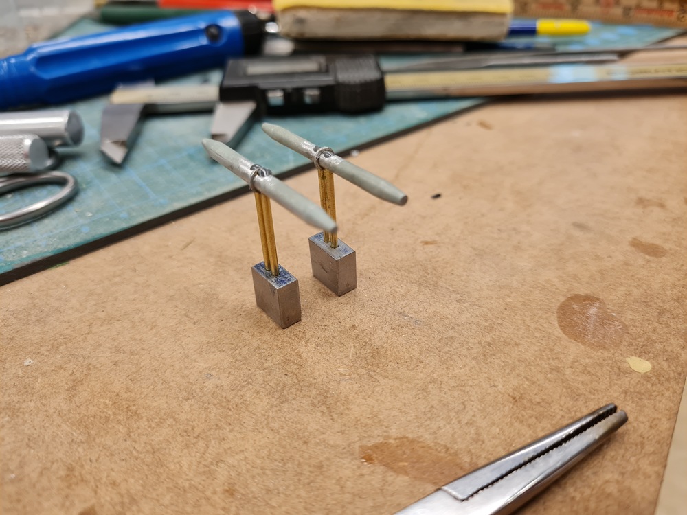

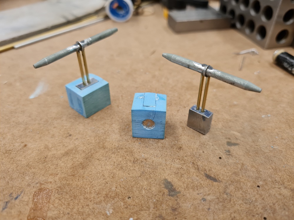

        Det har varit "några" veckor med en rejäl dos verklighet så det har inte varit läge att tillbringa så mycket tid som jag vill i Paradiset. Men nu börjar det lugna ned sig och jag kan spendera lite mer tid här och få den här kärran klar.
        Jobbet med de mystiska rören fortsätter. Jag borrade två hål i dem var och limmade dit 1,5 mm mässingsrör som skall gå upp i stabben.
        Jag passade även på att skissa upp var de skall hänga på stabbens undersida.

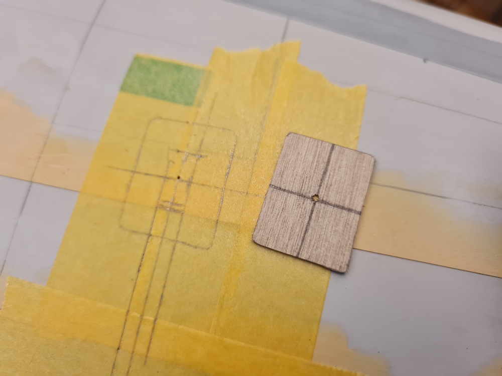

          Jag fräste och borrade fram fästena för radar höjdmätarna....det verkar vara en ganska udda detalj på en B-25:a.
          Fästena är tillverkade av järn för att magneterna som skall hålla dem på plats skall ha något att hålla fast vid.
