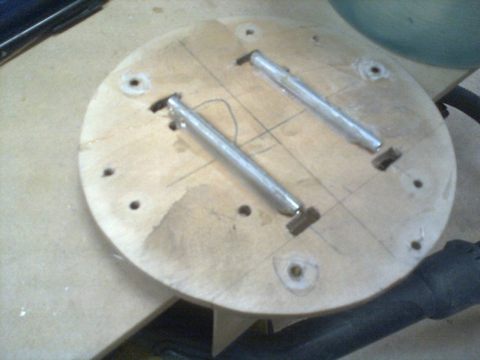

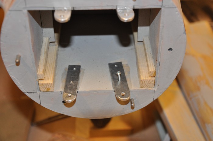

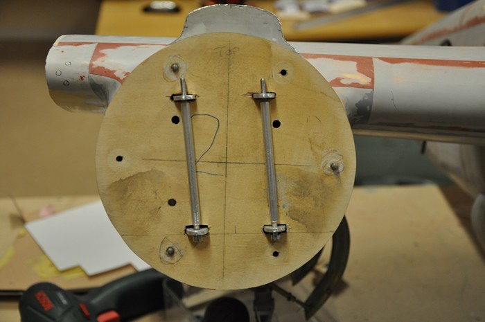

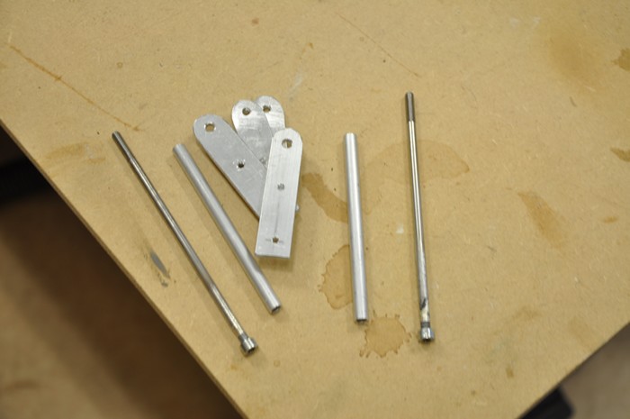

                Så här skall jag förhindra att motorsetupen lämnar modellen vid fel tillfälle. De fyra metalltungorna är tillverkade av aluminium och kommer att limmas och skruvas i innertaket respektive bottendelen av tankutrymmet. Låspinnarna är tillverkade av rostfri stång och guiderören av aluminium. Nu skall allt skruva/limmas på plats och sedan kommer nästa steg som är fastsättning av motorkåpan.

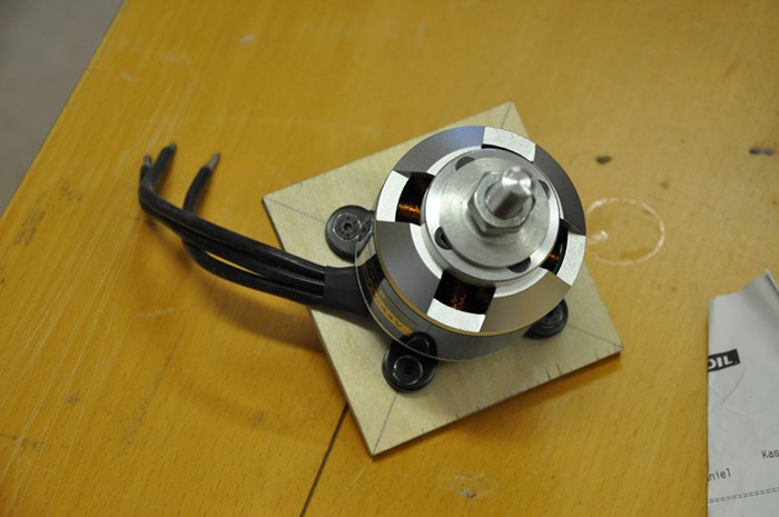

                      Det blev tillverkning av metalldelarna till den andra motor/batteri infästningen.

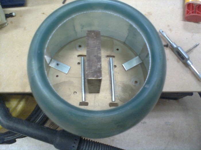

                            Idag blev det lite limmande, väntande, limmande, väntande. För idag hamnade metall tungorna där de skall vara. Det skall bara säkras med 2 skruvar per tunga innan jag är nöjd. Men jag upptäckte att skruvarna har jag, men ingen skruvmejsel som passar på höjden. Så det blir till att göra ett besök på den lokala järnaffären när de öppnar efter helgen.
                            Så istället för att skruva skruvar så började jag tillverka motorboxarna. 6 mm plywood utgör en bra start på dem som frontstycken. Sidorna kommer att tillverkas av 3 mm plywood. Men först av allt kommer jag att installera motorkåporna så att jag vet hur långa sidostyckena skall vara.
                              • 3981
                              #209

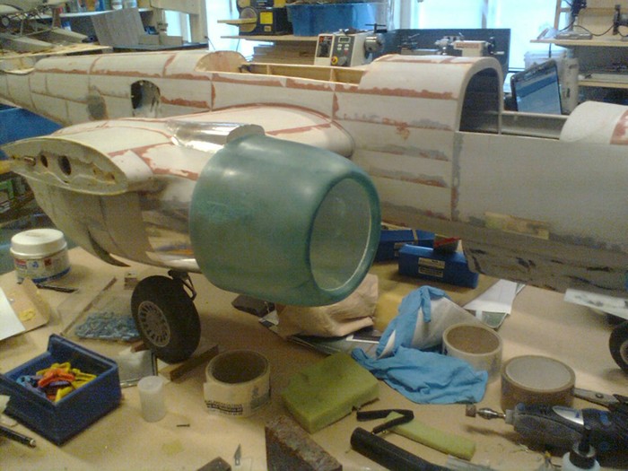

                              Dags att börja montera motorkåporna. Jag tillverkade några aluminiumvinklar av 3 mm aluminium och limmade dem mot kåpan med epoxy. Därefter var det bara till att vända på pannkakan och borra från baksidan, gänga hålen och skruva dit skruvarna.
                              Det tog några år innan den kom på plats.... Men den skall öven modifieras en del innan den anses vara färdig.....alltså både flygplanet och motorkåpan.
                              Eftersom jag förstärkte aluminiumvinklarna med en epoxy/microfiber blandning så passade jag på och smeta på lite på styrrören. Vinklarna kommer jag att förstärka ytterligare med glasfiber.

                                Läckert Göran.
                                Men, va´fasen! Här strår jag och försöka att göra en motorkåpa och så har du 2 st, och storleken ser at att vara den rätta!
                                Riktigt snyggt iaf. :applouse:
