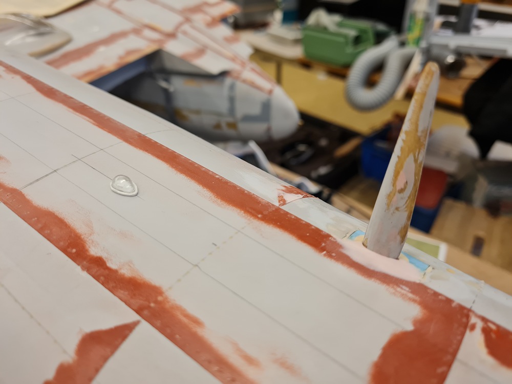

    Så har antennen fått ett fäste i livet. Det består av lite chemiwood med en magnet i botten. Epoxym och microballongerna skall bara torka och sedan skall det slipas till rätt form.

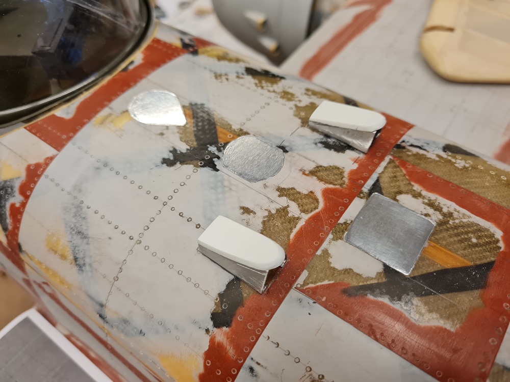

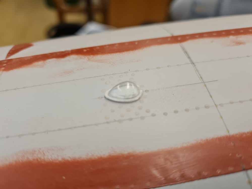

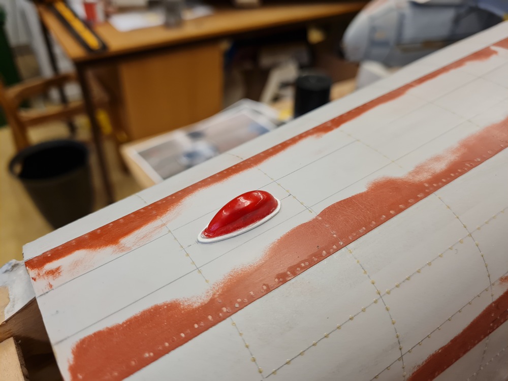

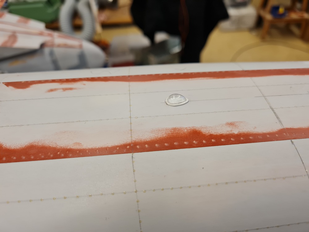

          Efter en del slipande så har fästet fått rätt form liksom själva antennen. Det främre genomskinliga lampglaset limmades på plats.
          Det röda hittade också hem.

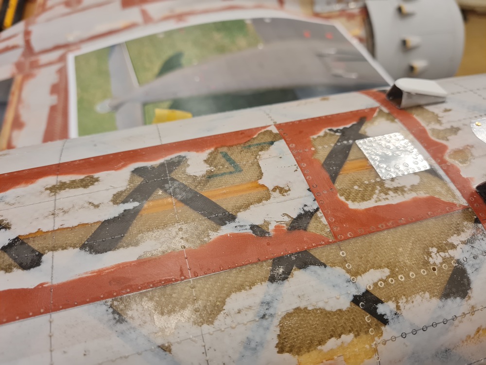

          Jag upptäckte att jag har missat att trycka dit tre inspektionsluckor, så det var bara till att fixa. Jag upptäckte även att jag missat att nita två hela rader med nitar på ovansidan av kroppen...så de nitas på plats när limmet på lampglasen har torkat.

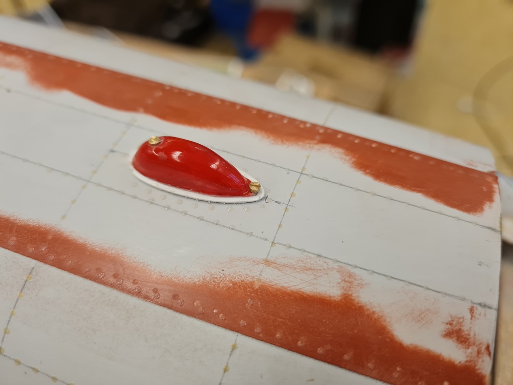

            Några fler nitar lades till samlingen....
            ...och när jag ändå höll på....så blev det lite mer nitar.....
            ...men bara för att bryta av lite så monterade jag dit de två skruvarna på det röda lampglaset.

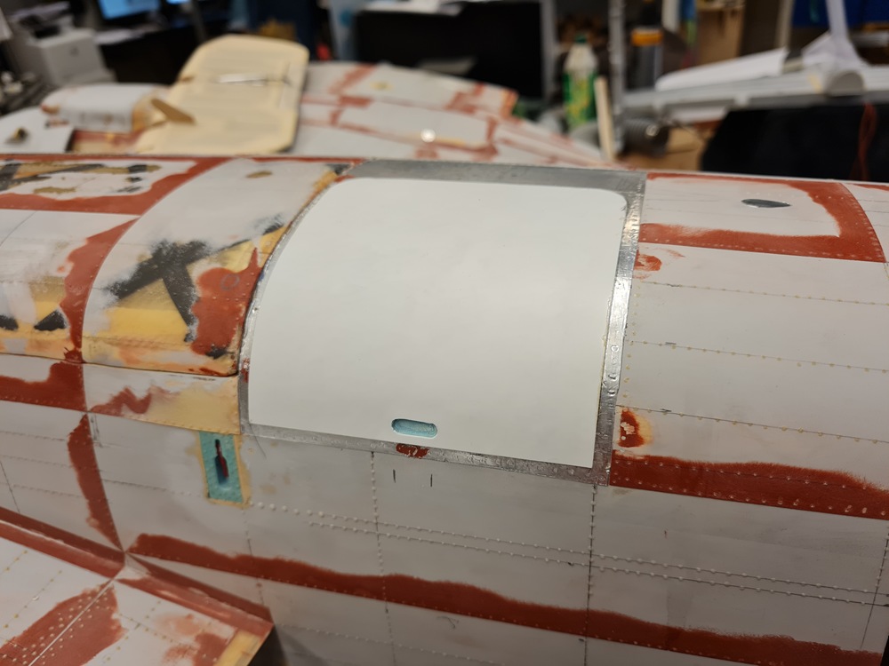

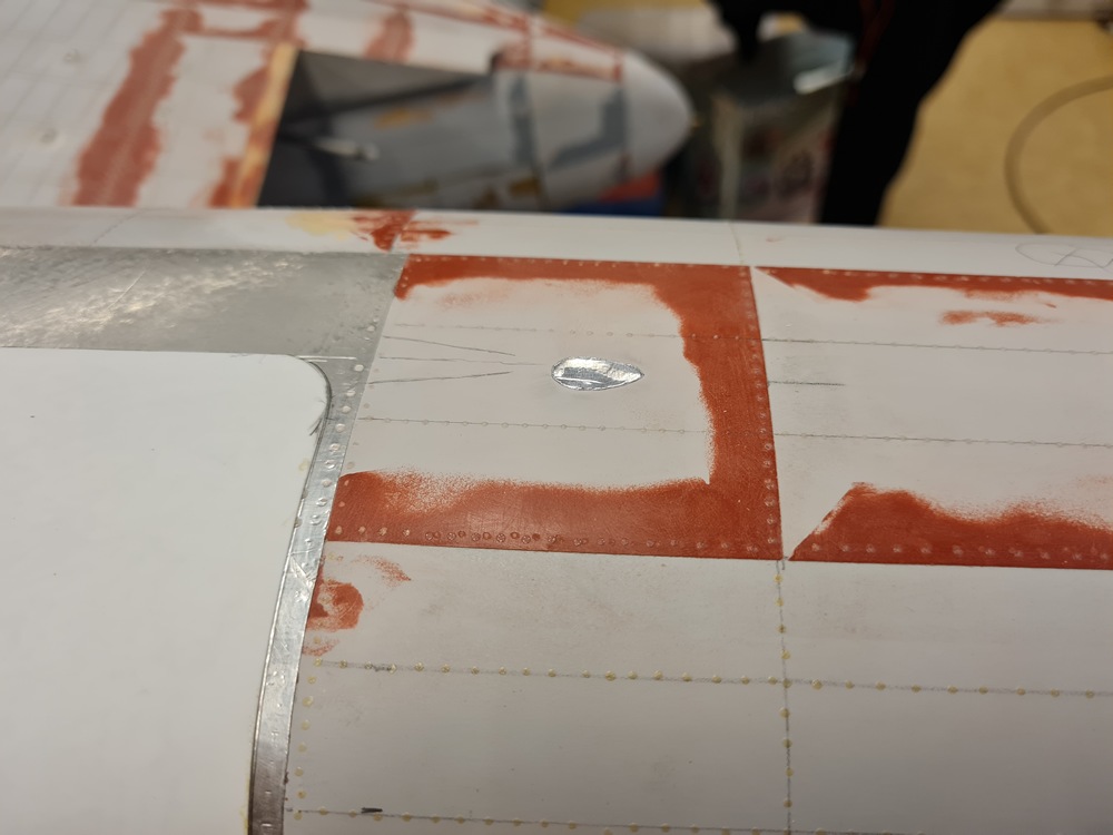

              Den här lampan fick flyttas fram en liten bit. Så det blir till att nita om några nitar.
              Ytterligare en liten inspektionslucka hittade sin plats i tillvaron.

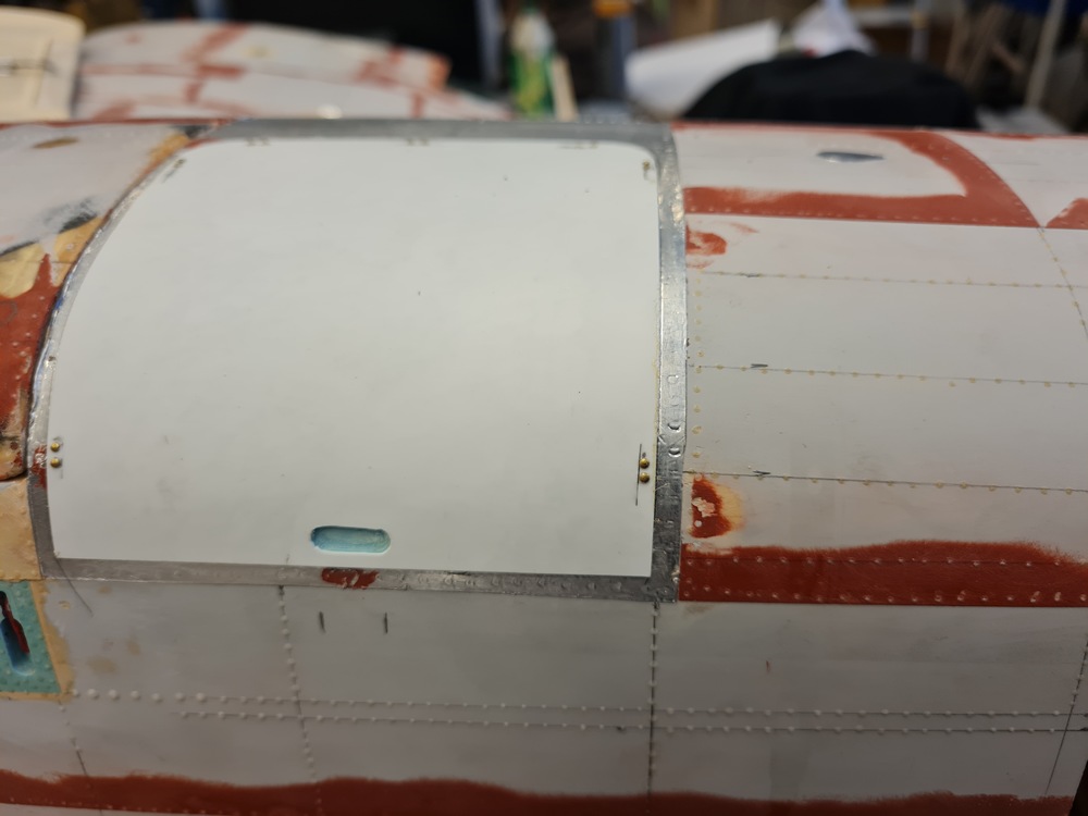

              Och till slut....luckan över livflottens utrymme. Styrene limmat på plats med kontaktlim...och givetvis skall det dit några nitar.

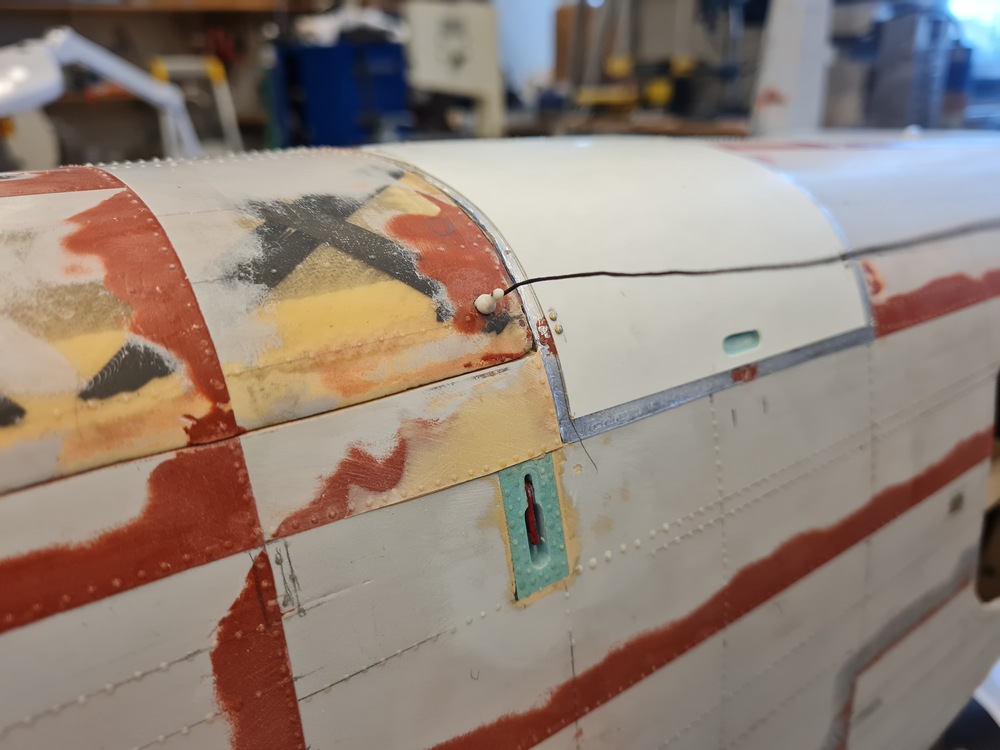

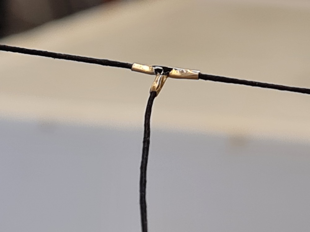

                    Nitarna monterades idag på den stora luckan.
                    En isolator tillverkades och fick en plats på flygplanskroppen.
                    Och i andra ändan på den tråden kopplades den fast på en antennkabel.

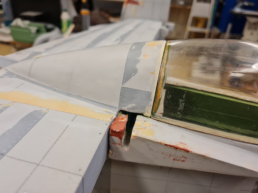

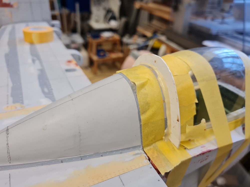

                          För att få en tätare skarv mellan akterskyttens kabinhuv och stabilisatorn så punktlimmade jag fast en 1 mm tjock plastbit som jag smorde in med släppvax på den sidan som vätter mot stabilisatorn. Därefter smetade jag dit en epoxy/microballong mix längs med kanten på stabilisatorn och pressade huven mot denna mix. Huven tejpades fast så den sitter stabilt.
                          På detta sätt får jag en rakare kant att jobba med för inpassningen.

                                När epoxymixen härdat så var det bara till att knacka bort plastskivan, slipa lite, justera höjden på huven med lite 0,4 mm plywood och vips ser det hela bättre ut.
                                Nästa steg blir att snygga till plywooden en aning på insidan.
