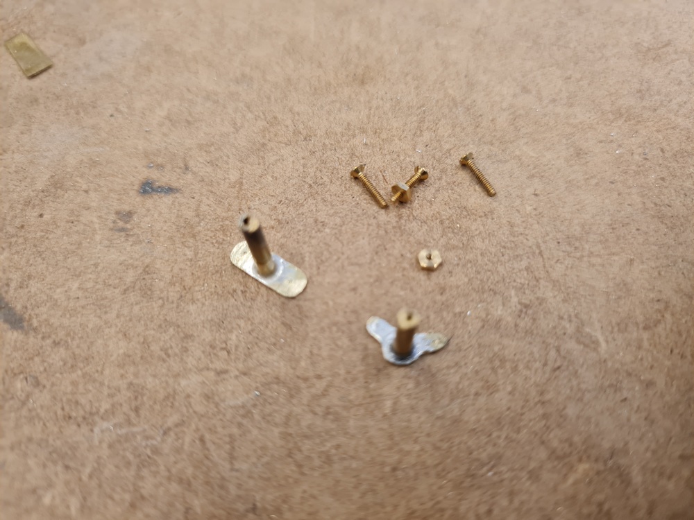

                #772

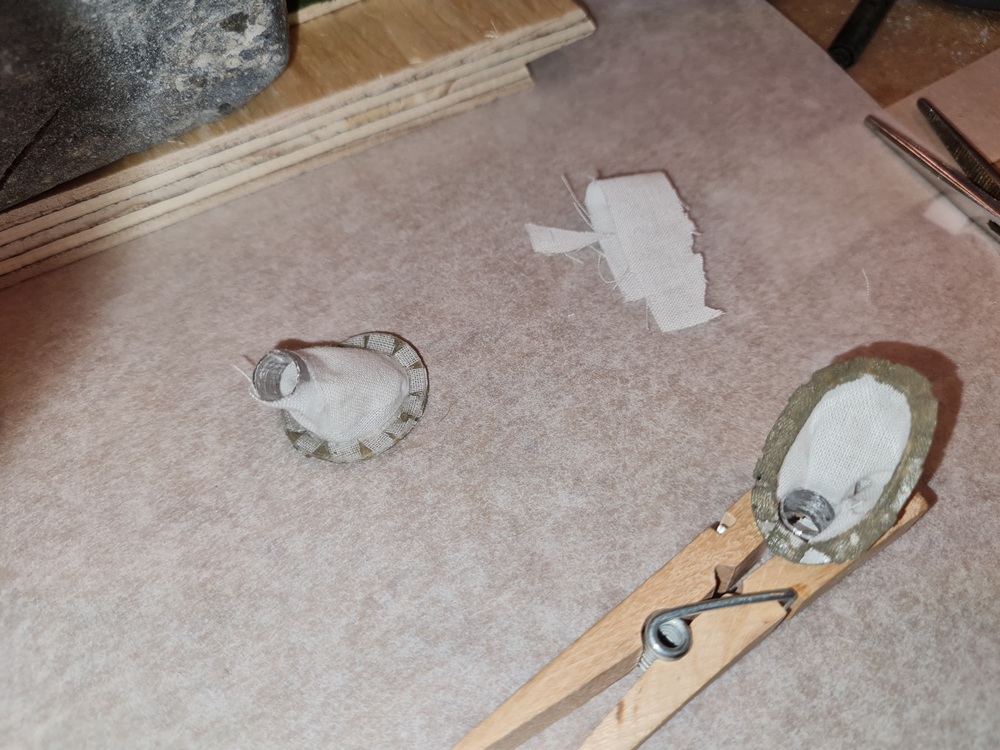

                Lite "kanvas" monterades på ringarna....eller rättare sagt håller på att monteras. Det är något tidskrävande eftersom varje veck på själv struten limmas innan nästa veck limmas.

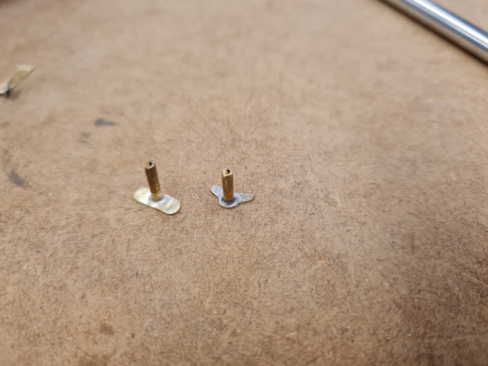

                Blivande fästen till nosskyttens vindrutetorkare. Rören är 2 mm i diameter.
                M1 skruvar och muttrar skall hålla dem på plats. Det blir samma storlek på skruvarna som skall hålla ringarna på plats runt kulsprutorna i huven.

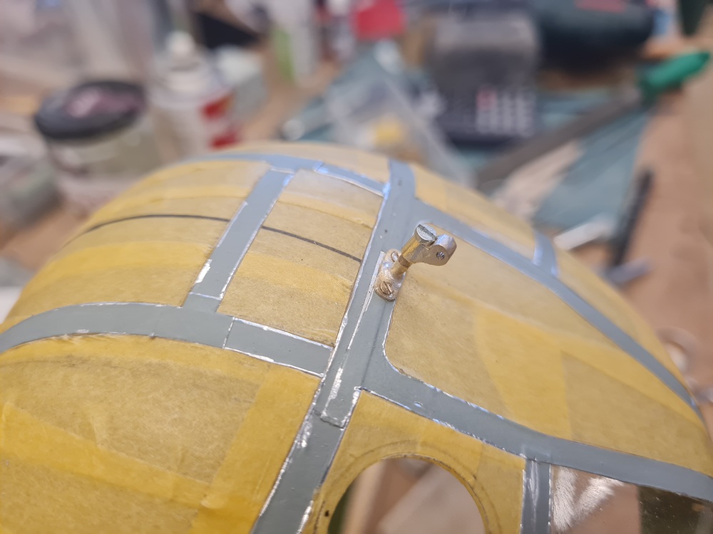

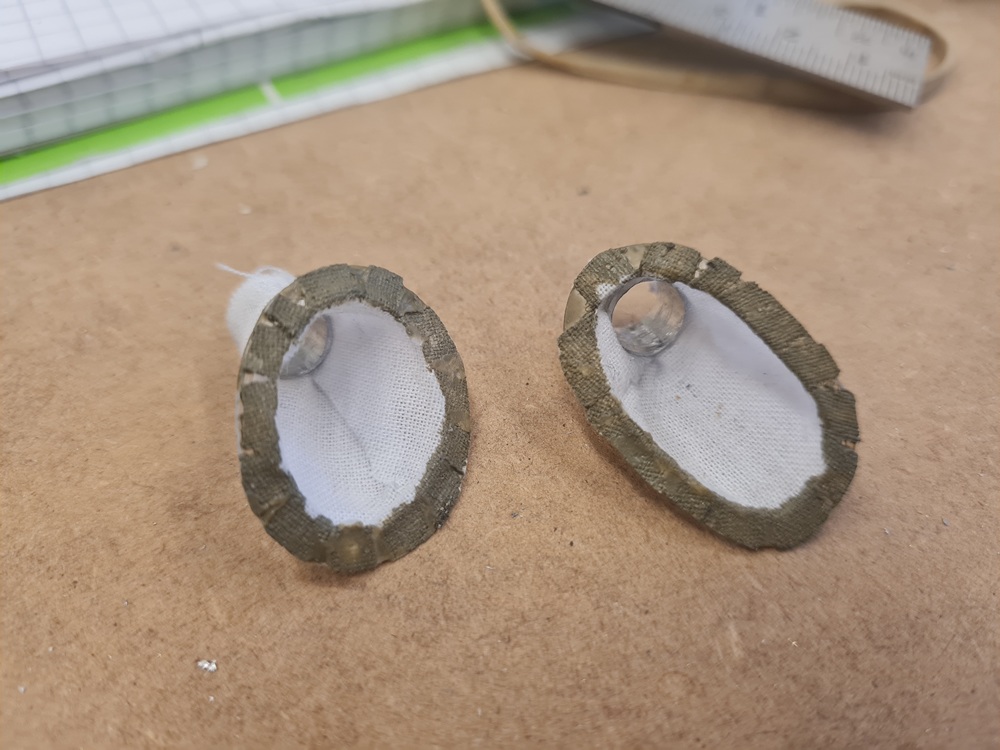

                  #773
                  Lite mer färg på ringarna och sedan är de klara för att limmas på plats i huven.
                  Det övre vindrutetorkar fästet.

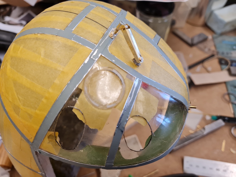

                    #774
                    Vindrutetorkaren....
                    Nu skall jag bara klura ut vad jag skall använda som material för själva gummiremsan. Jag funderar på att använda styrene eller 0,4 mm plywood som jag målar mörkt, mörkt grå/svart eftersom den här materialen inte viker sig.

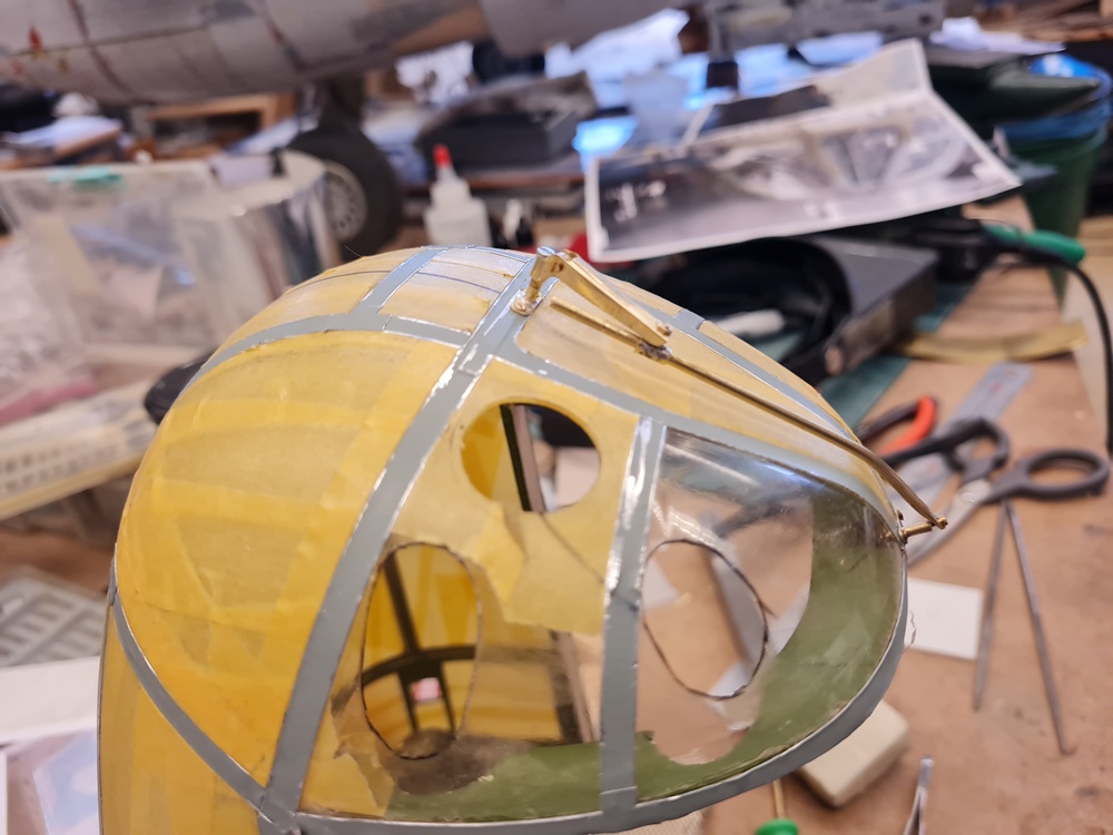

                      #775

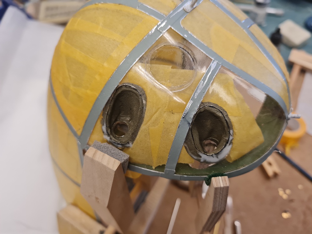

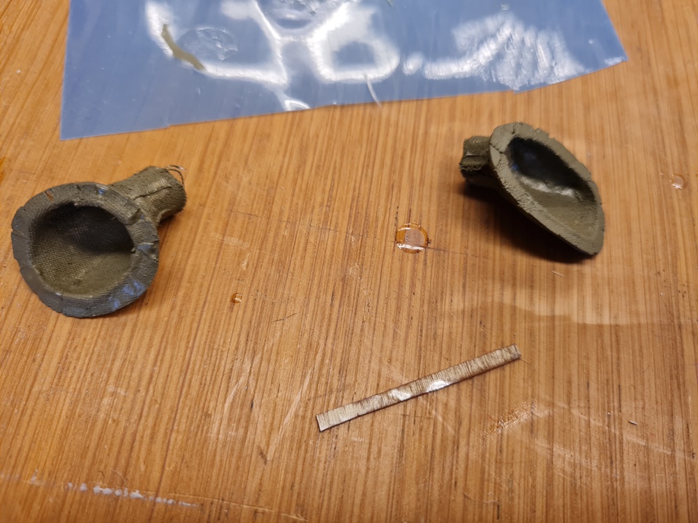

                      Det tredje hålet i noshuven sattes igen med en rund plastskiva.
                      Det skall bara på ett lager färg till på kanvasstrutarna så är de redo för att limmas på plats.
                      Plywood remsan skall bli torkarbladets gummi.

                        Kanvasstrutarna började limmas på plats idag.

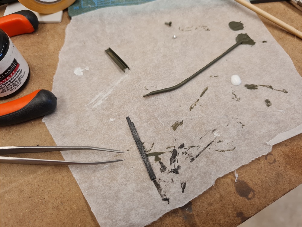

                        Lite primer hamnade på delarna till vindrutetorkaren.

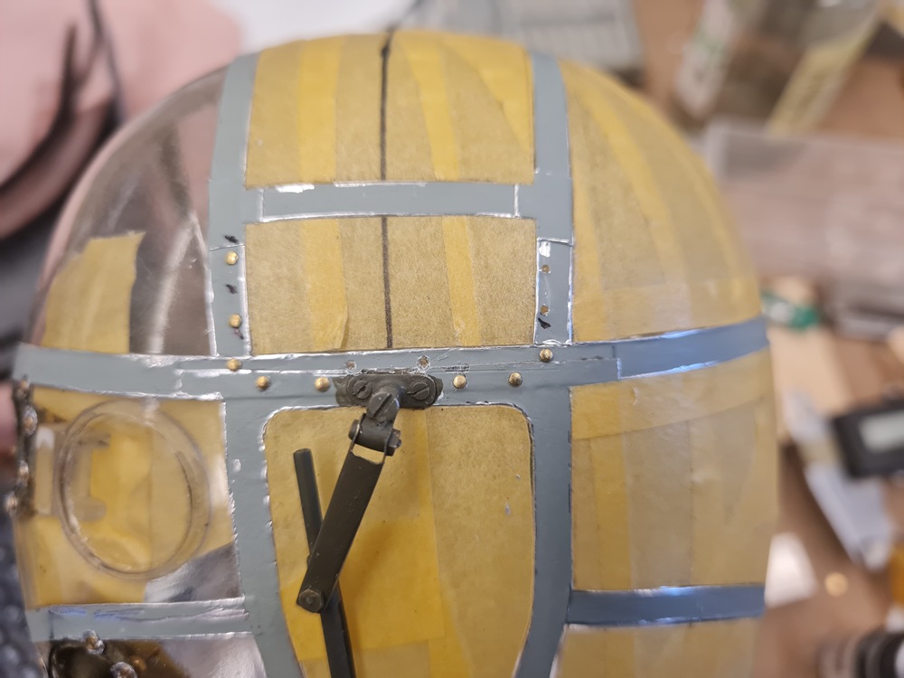

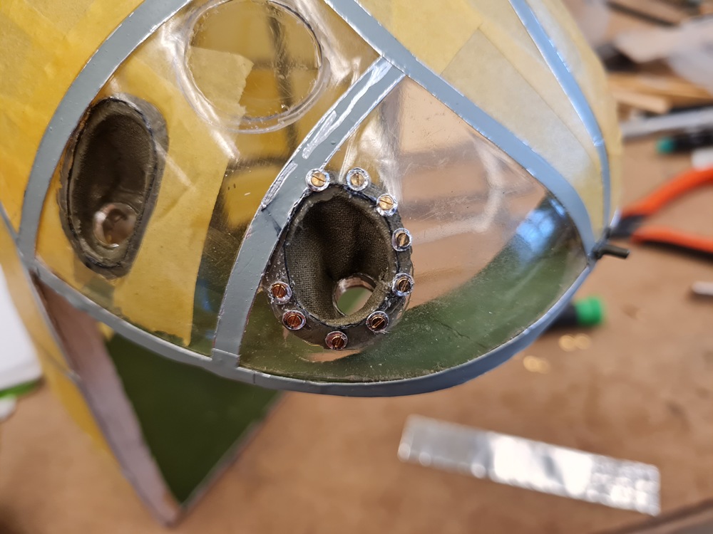

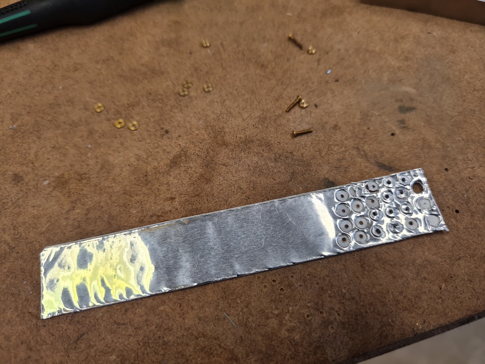

                          #777
                          M1 skruvar, muttrar, brickor och hemmasnickrade brickor.
                          Borret gled så symmetrin förlorades, men det ser fortfarande ok ut 50 steg bort....låååånga steg.... :banghead:
                          Målningen av vindrutetorkarens delar fortskrider sakta men säkert.

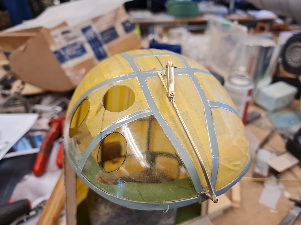

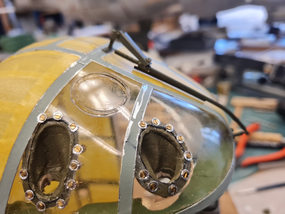

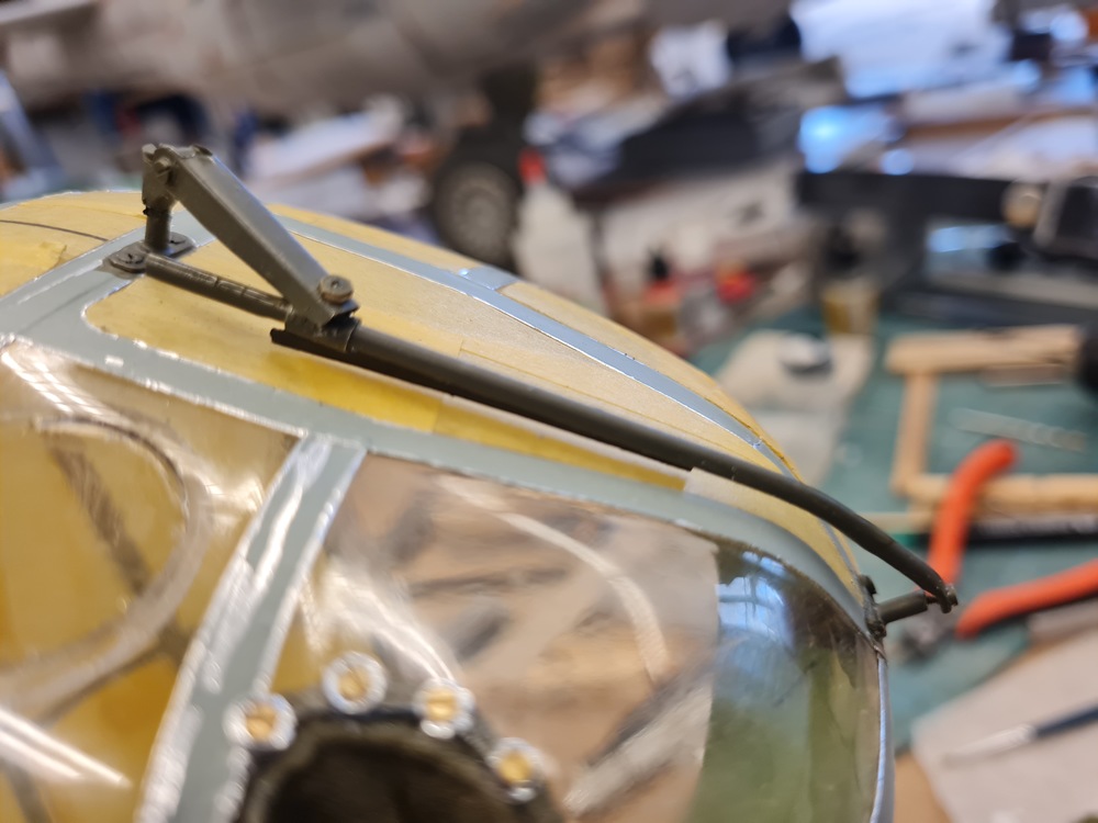

                            Alla skruvarna har hittat hem.
                            Vindrutetorkaren är på plats....men den slutliga injusteringen kommer inte att ske förrän det är dags för slutmonteringen.

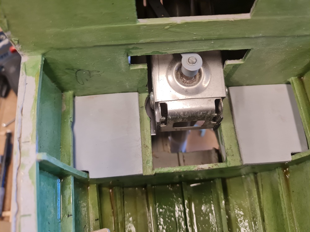

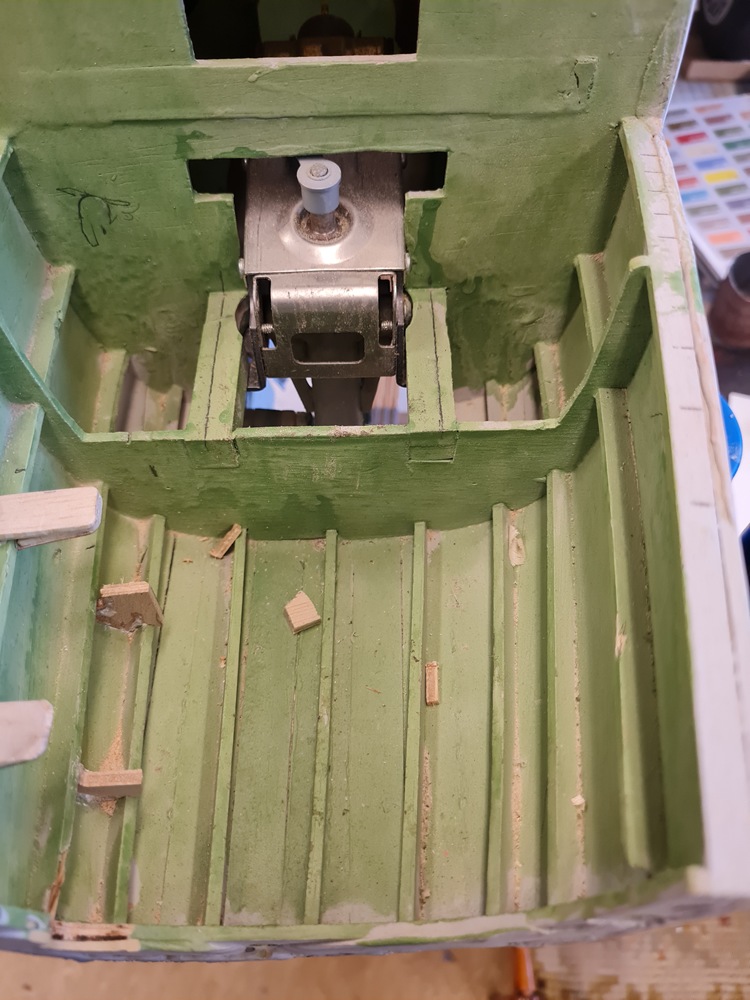

                            Detta skall bli en lucka ovanför.....
                            .....nosställets utrymme. Den mittersta sektionen kommer att bli demonterbar så jag kan komma åt utrymmet där nere eftersom det är ett bra utrymme att lägga blyet vid invägningen av kärran.

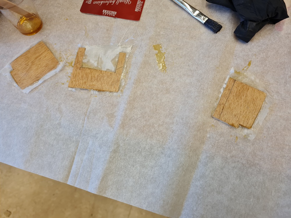

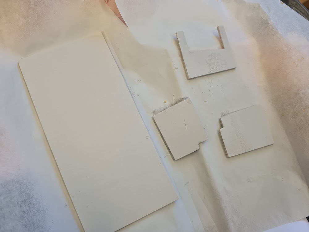

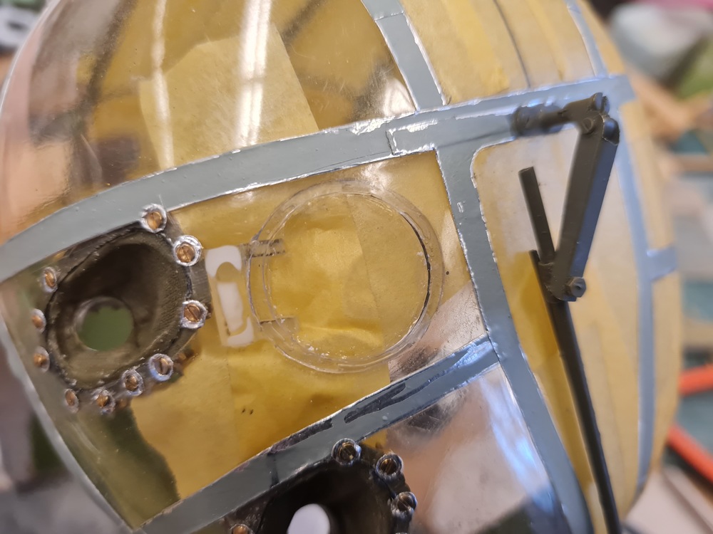

                              Den runda luckan behövde gångjärn....så jag tillverkade en uppsättning av plexiglas som polerades och polerades....
                              Här sitter det några kullriga nitar så det vara bara till att montera dit dem....och det finns även en del hål utan nitar så där blev det bara hål.

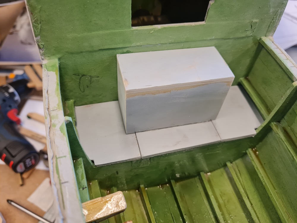

                              Då var det dags att montera dit täckningen över nosställets utrymme. Jag tänker använda utrymmet som plats för tyngdpunktstyngderna....så mittdelen kommer att bli demonterbar.
                              Lite material till lådan...
                              Lådan fastlimmad på mittendelen. Lådan kommer att döljas av nosskytten som kommer att bli av med en del av sin rygg för att få plats med lådan.
