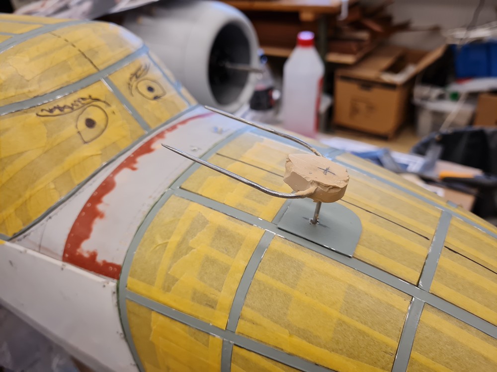

Dags för ytterligare en antenn. Det finns några till som skall snickras ihop.

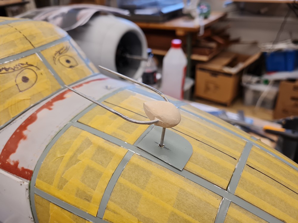

2 mm pianotråd som stomme och Flite Metal och en skiva styrene som bas.
Lite Hagmans spackel så jag får något att slipa på.
Grovslipning utförd.
Slipning...spackling....slipning....spackling....

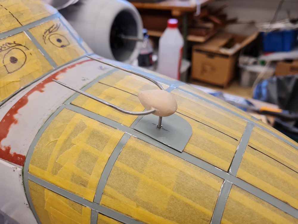

Basplattan limmades fast.

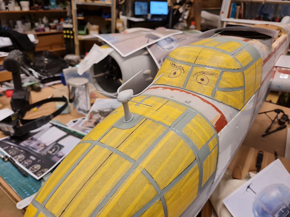

Det börjar se ut som en antenn. Stolpen kläddes in i Chemiwood som slipades till rätt form.

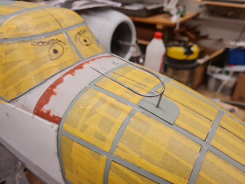

Tvärantennen kom också på plats och tillverkades av 1mm pianotråd.
Nu skall det bara tryckas dit "några" nitar och skruvar....och en magnet för att hålla det på plats.

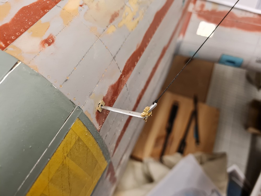

Antenn fästet för antennen på vänster sida.
Jag monterade dit en guidepinne på nosantennen.

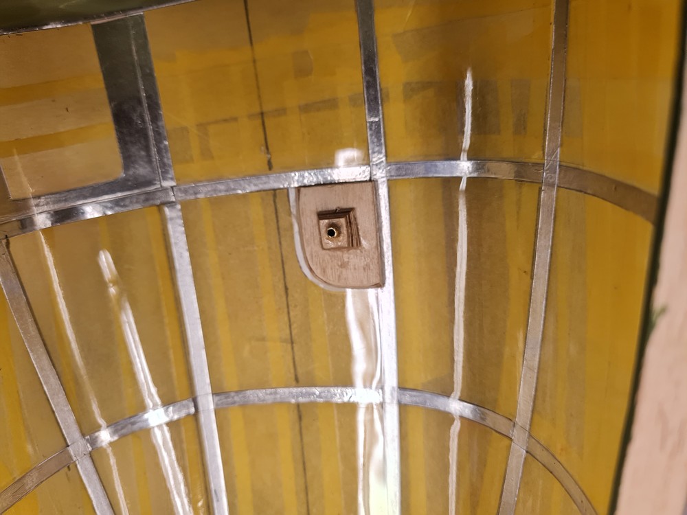

Det inre fästet för nosantennen. Det skall dit en magnet, men det får jag ta nästa gång jag är i paradiset.

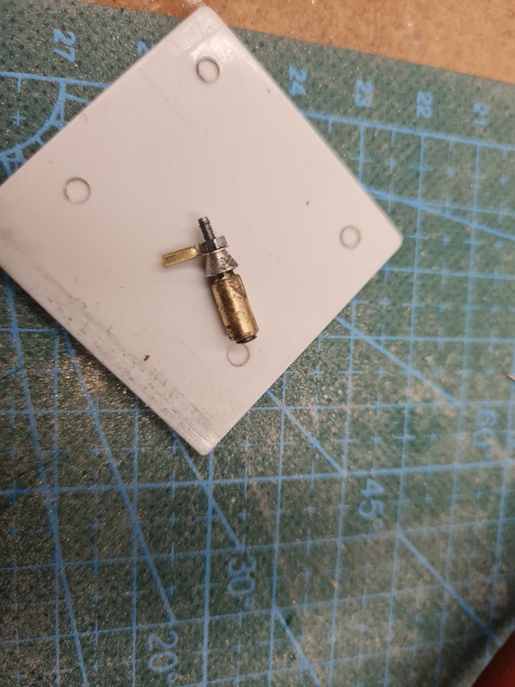

Högra sidans antenn. En M1,6 skruv, lite mässingsrör, en konad aluminiumbit, lite mässingsplåt...och lite lim på det så blev det något som ser ut som det skall se ut.

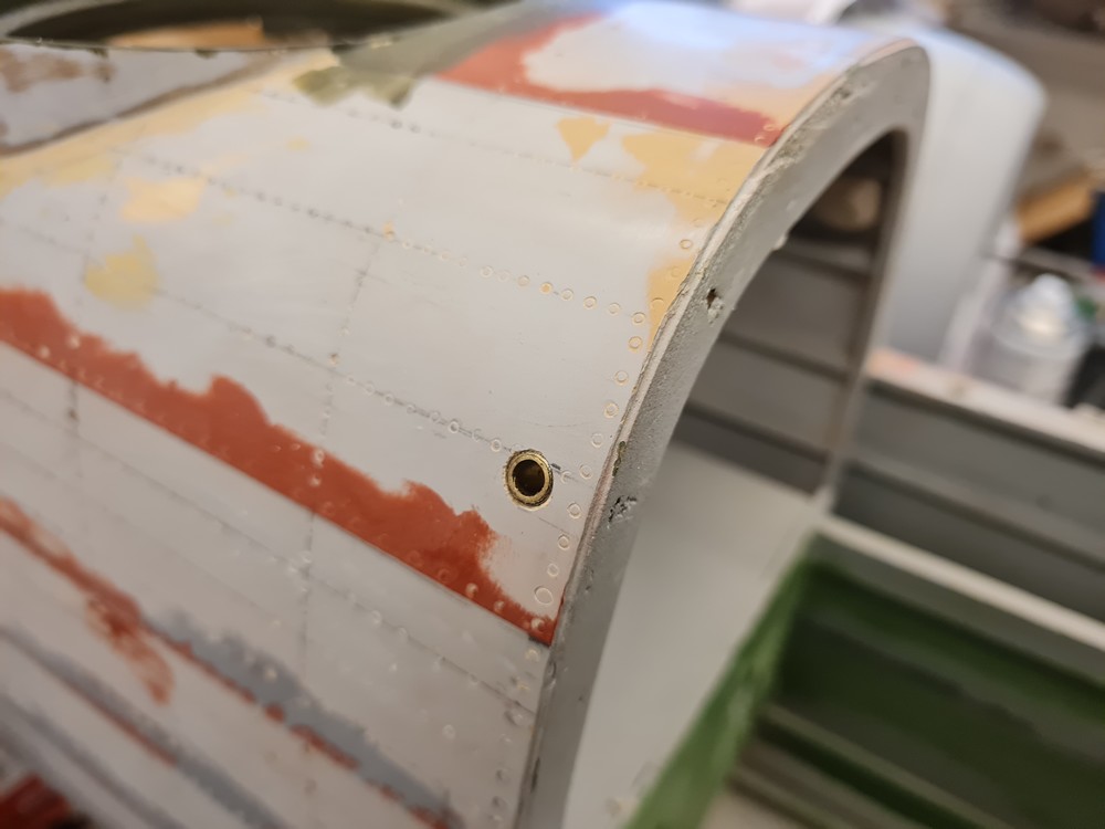

Fästet för den högra antennen. I den inre ändan på röret sitter det en magnet.

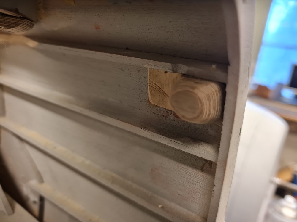

Det finns ett handtag så toppluckan ovanför cockpiten kan öppnas utifrån. Så det vara bara till att såga och skära ut ett hål.
På insidan limmade jag dit en bit plywood så handtaget har något att känna sig fäst vid.
Plywoodbiten blev en aning urfräst så det uppstår en försänkning för handtaget.

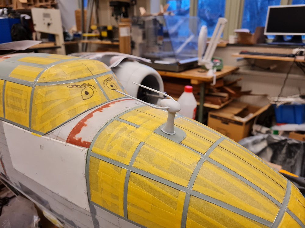

Själva handtaget tillverkat av chemiwood.
Ett par skvättar med röd färg.
Den kommer inte att limmas på plats förrän hela modellen är målad.

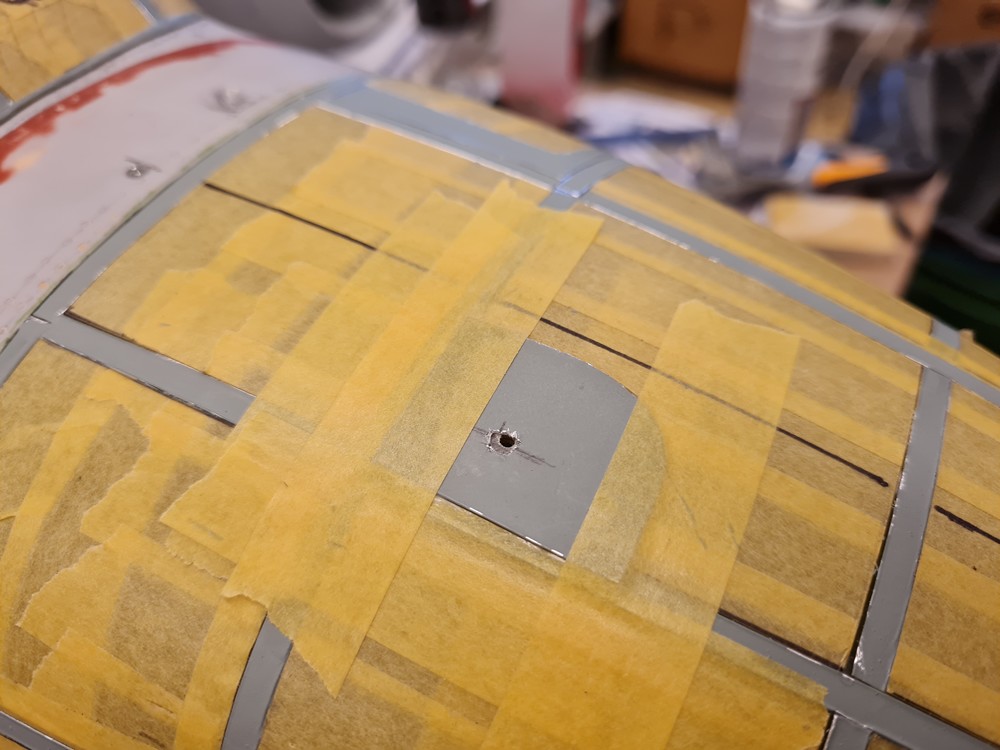

Detta var ett väldigt nervöst moment i bygget. Tre hål i noskåpan. Två för kulsprutorna och ett för en lite lucka...
Men det gick bra. De skall bara snyggas upp en aning och kläs in med lakan A.K.A Canvas runt kulsprutorna och en glasskiva över det tredje hålet.
