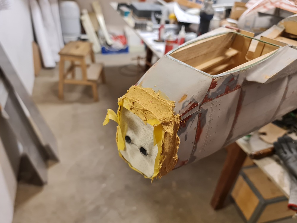

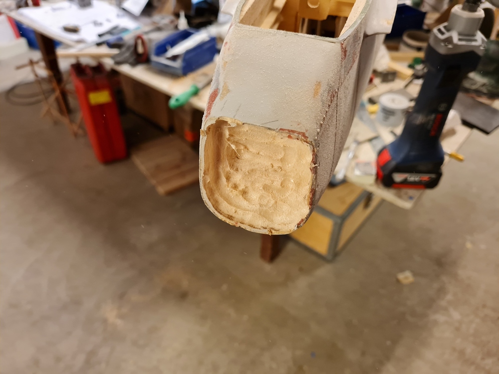

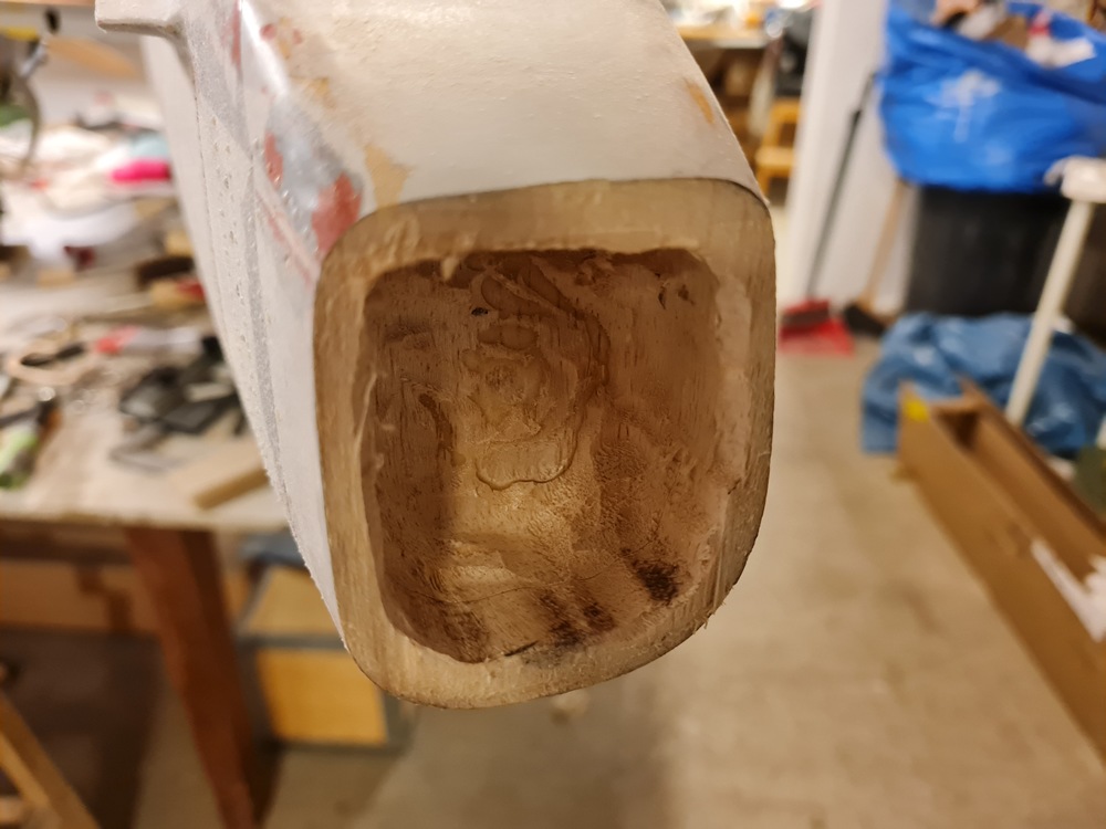

Jag tog bort ytterligare en del balsa.

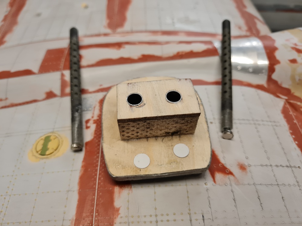

Den nya akterskivan som kulsprutorna skall vara fästa i.

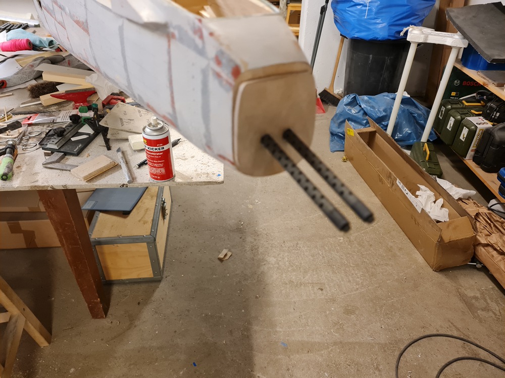

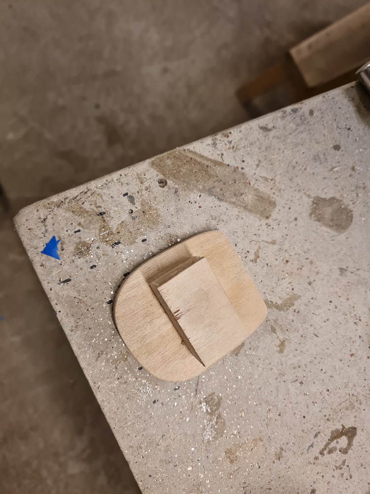

Men för att verkligen säkra kulsprutorna så limmade jag fast en 12 mm tjock balsa kloss och en tunna plywood skiva på den.
Nästa steg blir att montera dit kanvasen och få alltsammans att smälta samman med flygplanskroppen.

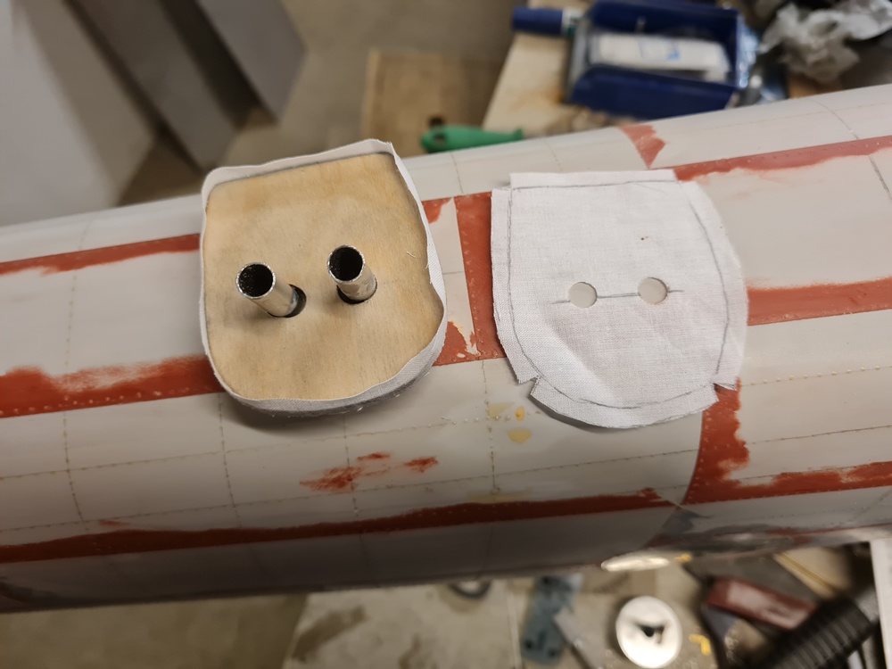

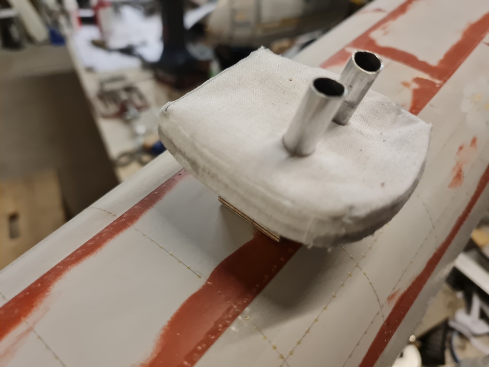

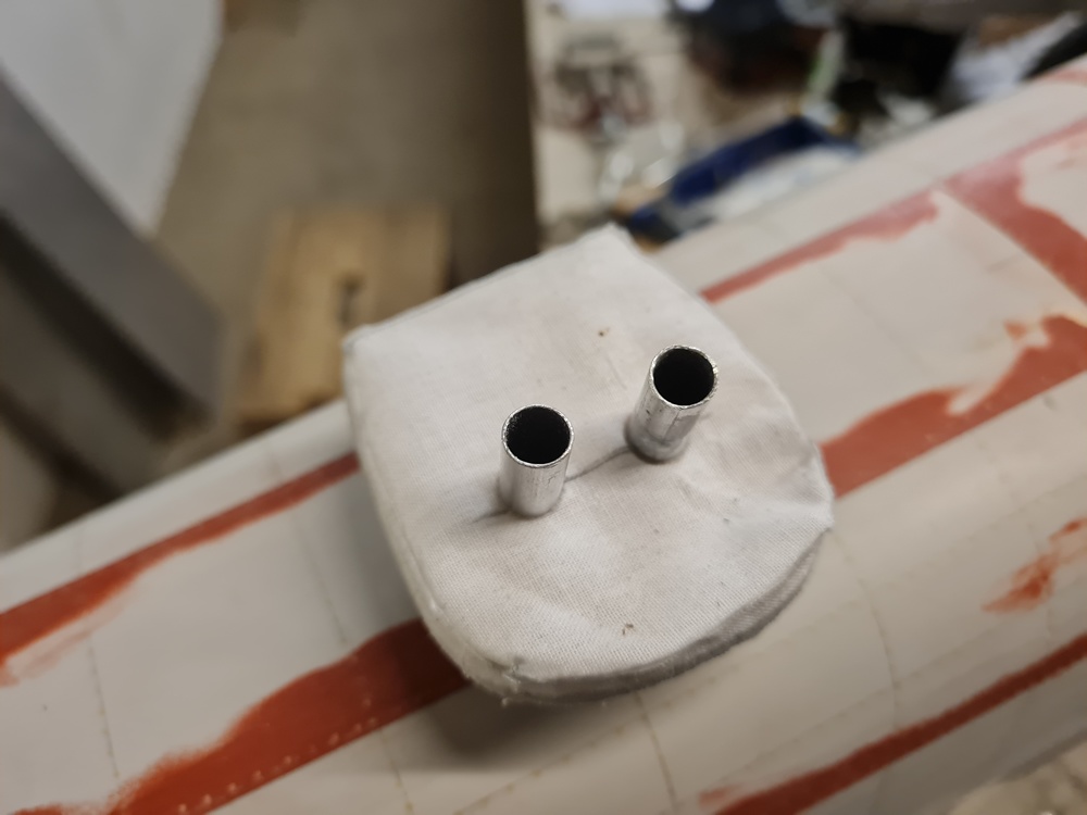

Jag var inte riktigt nöjd med placeringen av rören....så jag började om. De satt lite för tätt ihop och jag behövde ha dem längre.

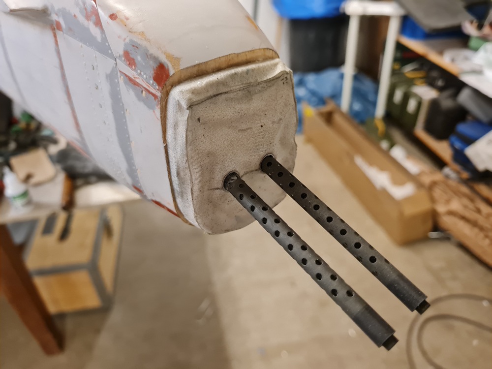

Till höger ligger "kanvasen".....urklippt ur ett av frugans lakan.....jag får hoppas att hon inte tittar för noggrant ikväll....
Efter en hel del pilleriarbete så sitter alla tygdelarna på plats.
Nästa steg blir att se till så att det hela får ett mer naturligt utseende.

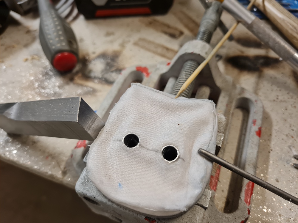

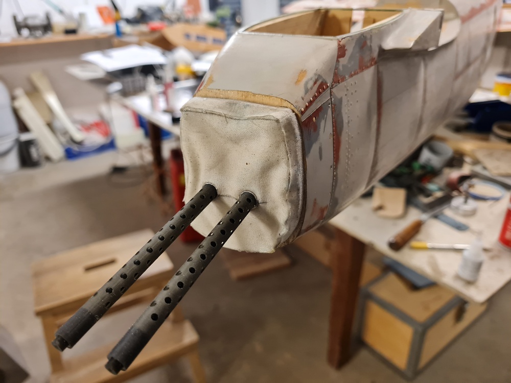

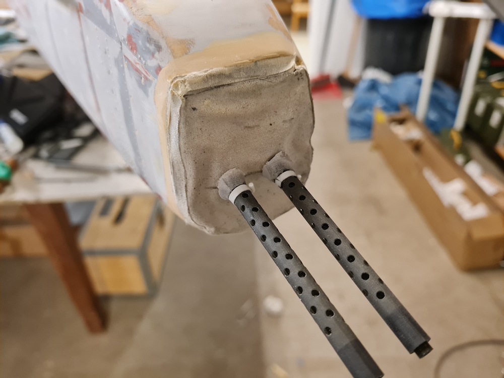

Så är det dags att se till så att tyget får rätt stuk...
Jag använder kraftigt utspädd zaponlack som jag penslar på i flera lager. Än så länge har jag fått på 3 lager och skall få på minst lika många till för att få tyget styvare.
Jag var bara tvungen att kolla hur det ser ut...
Jag ser nu att jag skall vika ned överkanten mer så att det får ett mer hängande utseende.
GöranKommentar

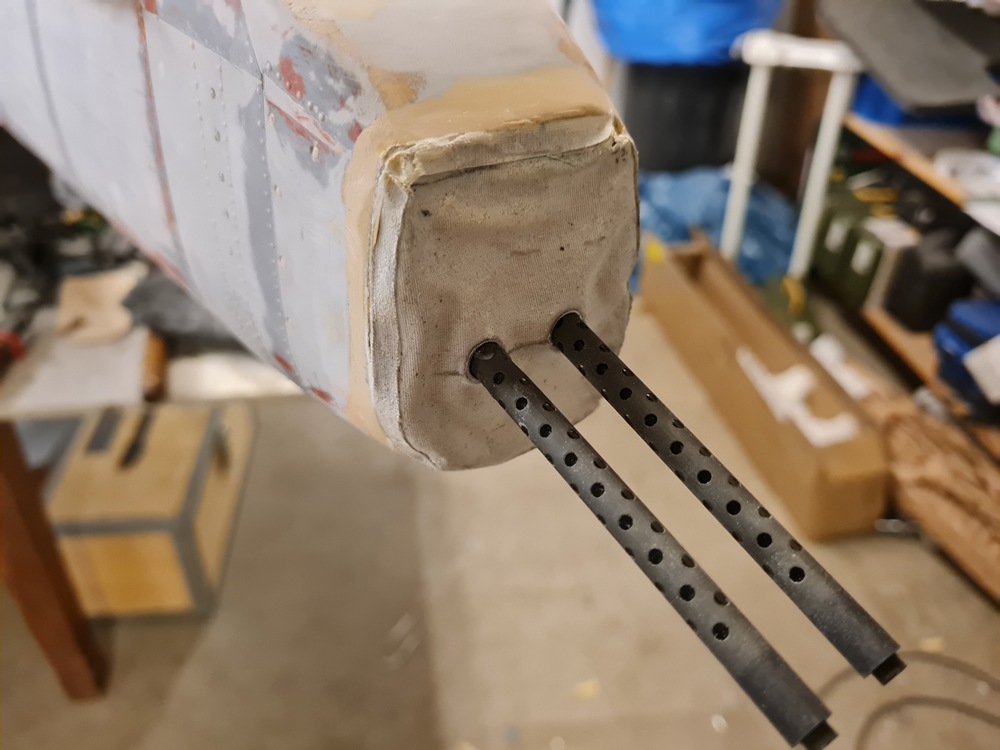

Piporna var en aning för korta för att sitta säkert i aluminiumrören....så det vara bara till att förlänga dem en aning. Jag borrade 4 mm hål i ändarna på dem, klippte till ca 20 mm långa pianotrådsbitar som limmades fast i hålen. Därefter gjöt jag dit epoxy runt pianotrådarna som utfyllnad så de skulle passa bättre i rören.
Piporna kommer att hållas på plats med hjälp av neodymmagneter från MBS RC Models.
De runda och vita skivorna är av styrene och kommer att ligga mellan magneterna och pianotråden och skall mest se till så att inte limmet som skall hålla magneterna på plats inte rinner längre in i rören än nödvändigt.

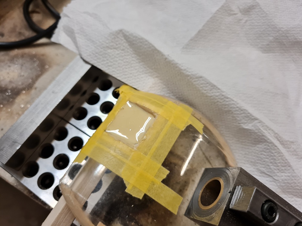

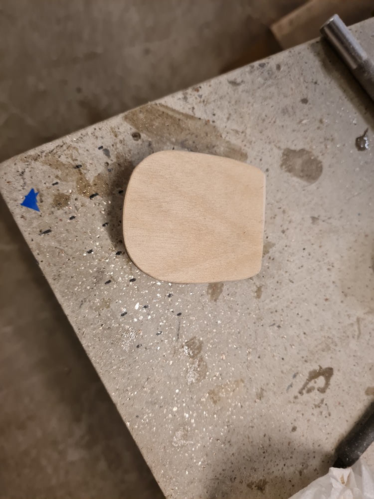

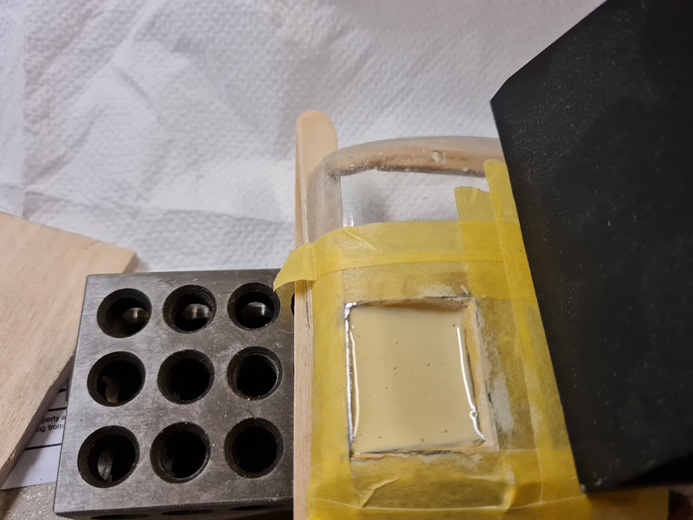

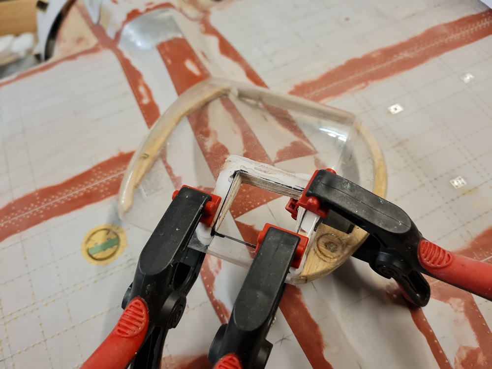

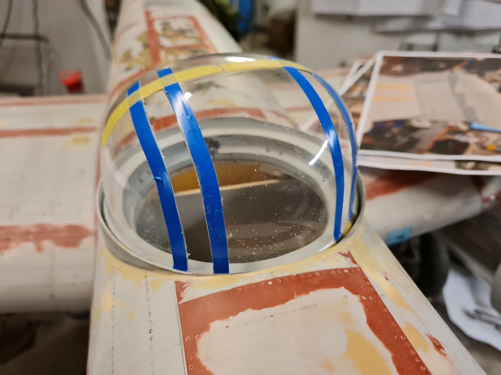

När huvlimmet hade torkat så limmade jag fast en bit 3 mm plywood på baksidan och sedan fyllde jag upp utrymmet med mikroballonger/epoxy för att få en ojämnt jämn yta.
Plywooden är 3 mm tjock och gjutningen är ca 3 mm tjock och jag behöver denna totala tjocklek eftersom kulsprutorna behöver något att greppa tag i.
Medan epoxyn härdade så skar jag ut slitsarna i toppskyttens kupol så kulsprutorna har någonstans att ta vägen
