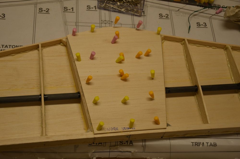

                  Men innan historien med larmet drar igång passar jag på, som i kväll tex.
                  Nu har jag äntligen kommit längre än tidigare med stabben, så man kan väll påstå att det är egentligen nu som bygget och den här tråden fortsätter :sarcastic:

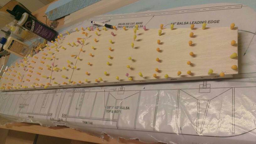

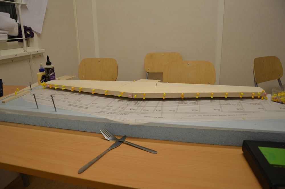

                  Vände på härligheten i dag och började med att preparera undersidan för planknig. Dvs limmade vingröret, slipade spryglar etc etc. Och till sist så han jag med att planka undersidan också.
Namn: DSC_1306.JPG
Storlek: 104,8 KB
                  Började i sedvanlig ordning med mitten sektionen efter att planknings skinnen passats till.

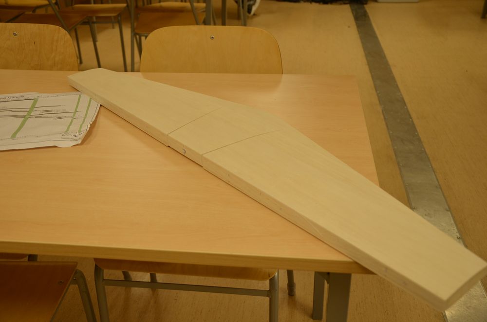

Namn: DSC_1307.JPG
Storlek: 119,3 KB

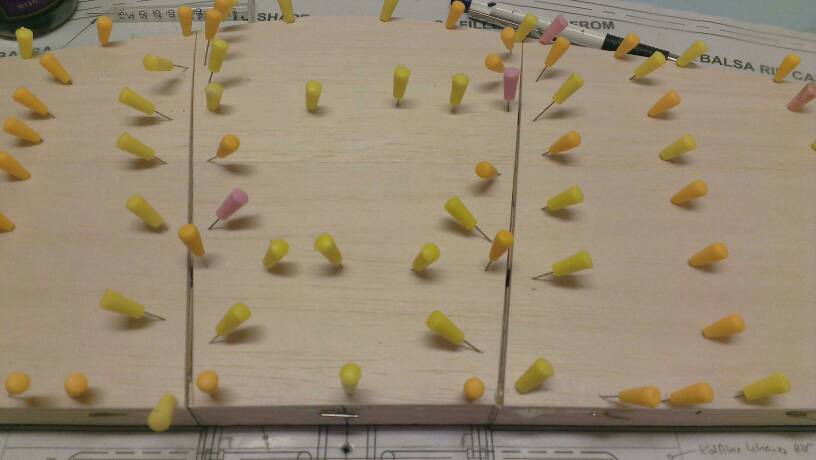

                  Därefter följde plankning av högra halvan.
Namn: DSC_1308.JPG
Storlek: 116,1 KB

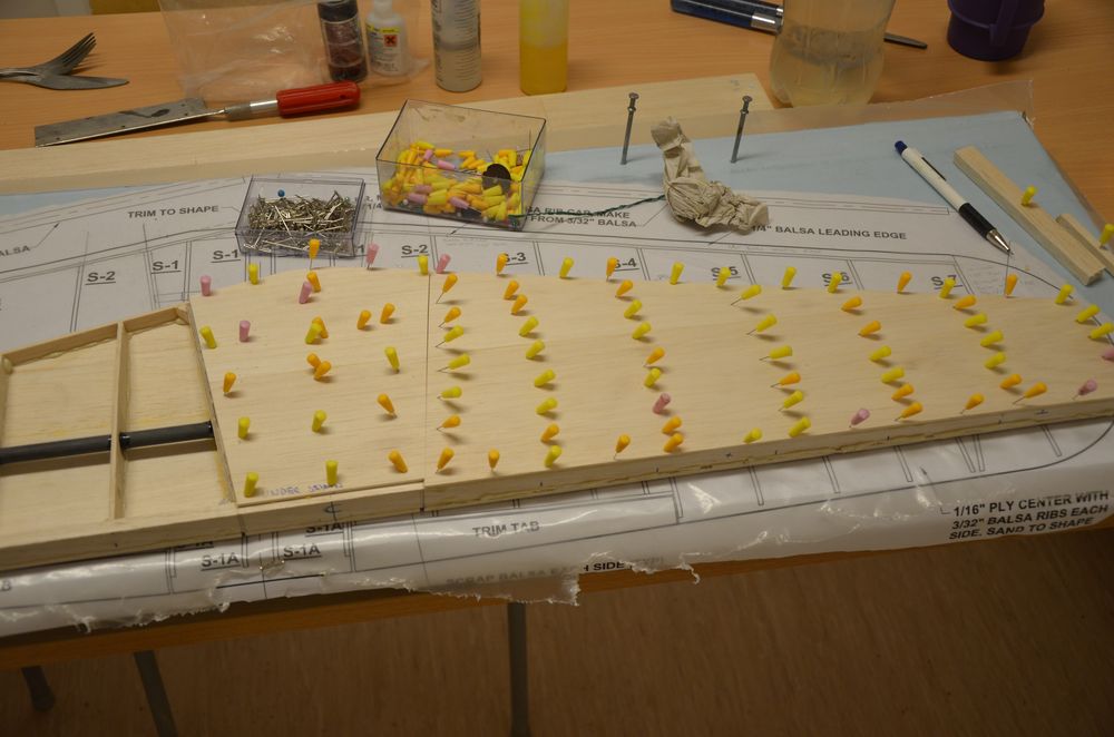

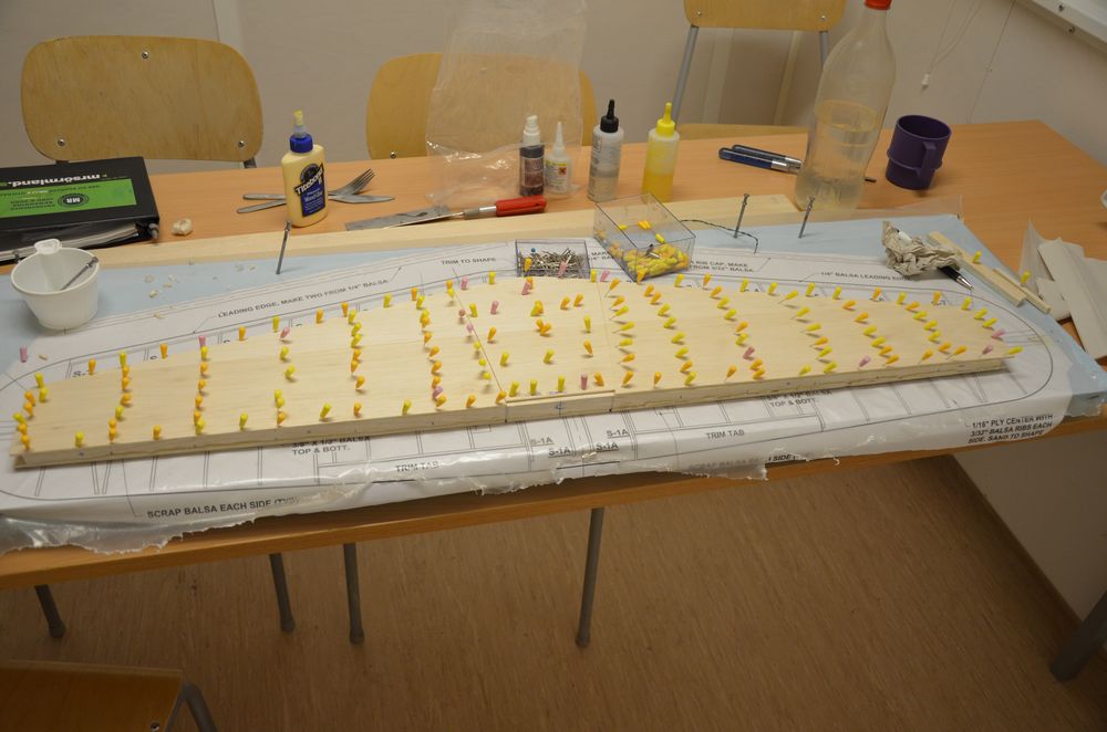

                  Och slutligen plankades vänstra halvan.
                  I morgon tänkte jag fortsätta med den bakre mittre delen som ska sitta mellan höjdrodren, samt se om jag har material med för att tillverka och montera framkantslisten.

                    #144
                    Den som har flest byggnålar, han vinner!!:sarcastic:
                    Du är ju värre än Sweeper...
                    Vad limmar du med?
                    PU-lim?
                      #145
                      Tänkte extraknäcka som akupunktör i mellanåt :p
                      Ja jag använder Titebond pu lim och det fungerar väldans bra
                      Men tror att Cascos version är minst lika användbart och smidigare att få tag på
                        • 7711

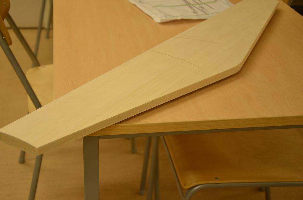

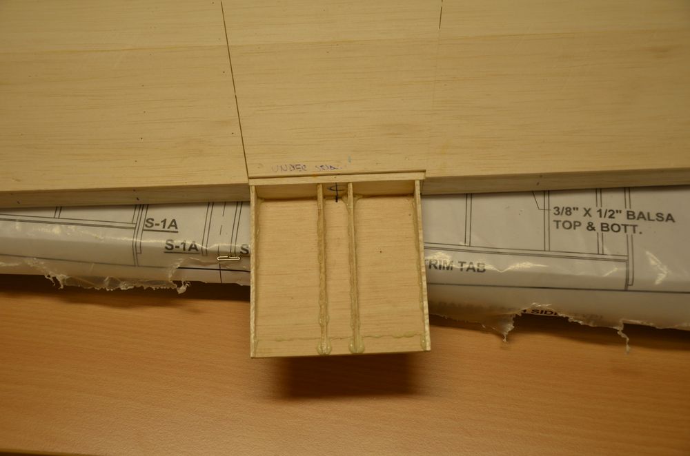

                              Började med att renskära stabben och därefter slipa den.
Namn: DSC_1311.JPG
Storlek: 91,5 KB
                              Därefter tillverkades framkantslisterna och limmades på plats.

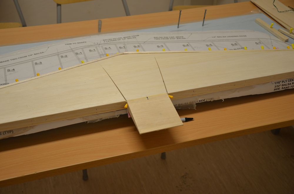

Namn: DSC_1312.JPG
Storlek: 93,7 KB
                              Den bakre mittsektionen av stabben hittade tillbaka. Denna var tillverkad sedan tidigare.
Namn: DSC_1313.JPG
Storlek: 98,8 KB
                              Låter den vara oplankad på undersidan tills höjdrodren är byggda och linkaget/mekaniken för höjdrodren färdigt. Det ska ju liksom med här :lollypop:
