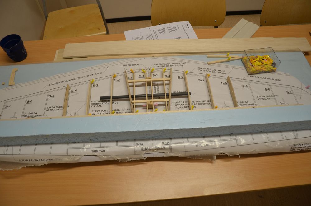

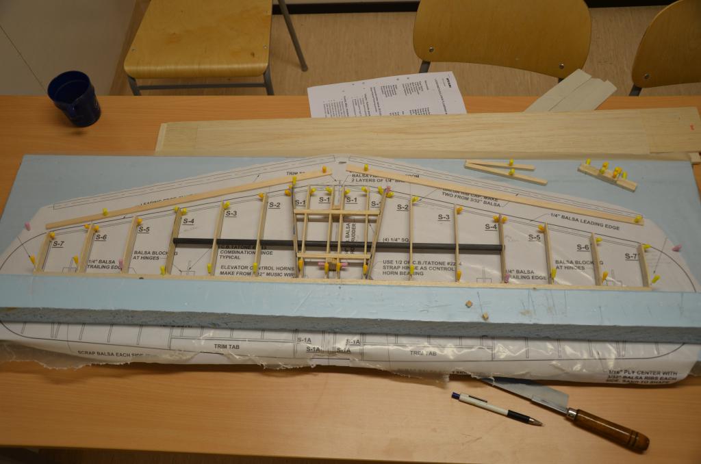

            För att visa Hjalleo att det presteras så kommer här lite bilder.
Namn: DSC_1293.JPG
Storlek: 116,6 KB
ID: 494738 Klicka på bilden för större version
Namn: DSC_1294.JPG
Storlek: 97,3 KB
            Började med att torrmontera mittsektionen samt övriga spryglar som är preparerade för vingröret för att göra nödvändiga justeringar.

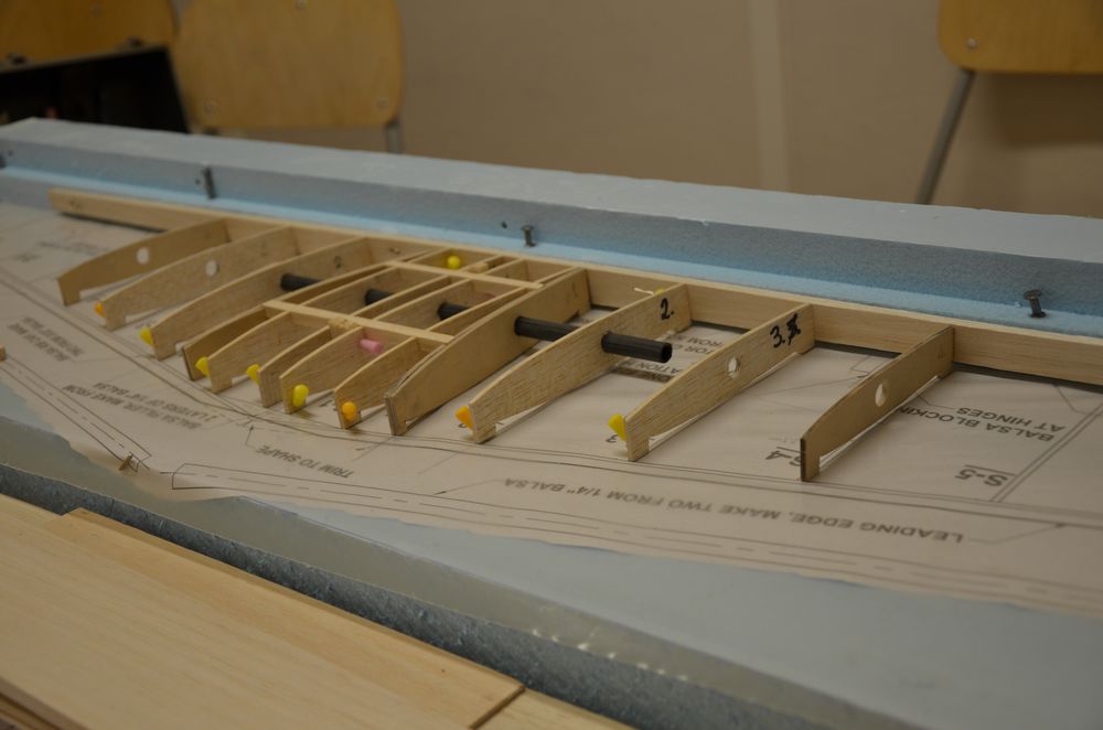

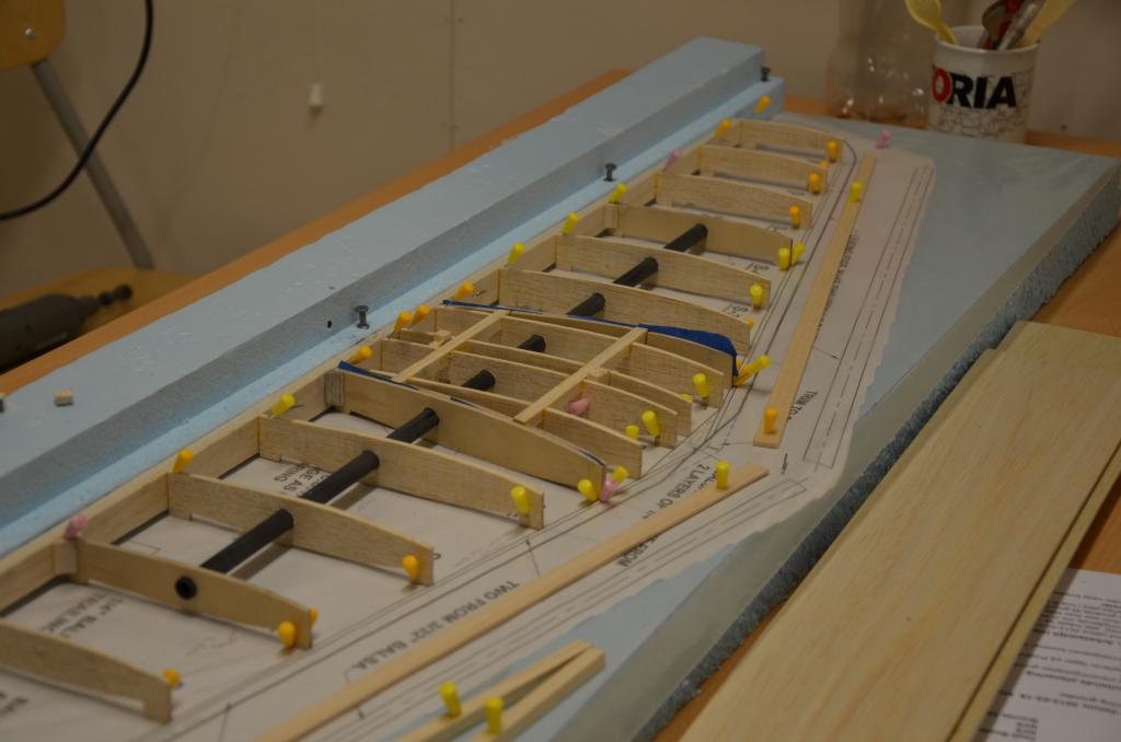

Namn: DSC_1296.jpg
Storlek: 72,1 KB
ID: 494740 Klicka på bilden för större version
Namn: DSC_1297.jpg
Storlek: 60,0 KB
            Sedan var det bara till att limma spryglarna mot bakkantslisten. Notera stödet för bakkantslisten. Detta stöd får sitta kvar tills det är dags för plankningen.
            I övrigt har jag förberett planknings skinnen, tillverkat dom främre listerna för spryglarna samt främre mittlisten. Detta ska monteras i morgon, därefter kommer spryglarna försiktigt slipas innan det är dags för plankning.

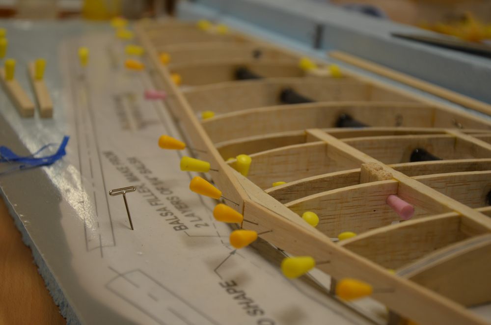

                  Lite mer gjort idag :lollypop:
Namn: DSC_1298.JPG
Storlek: 83,3 KB

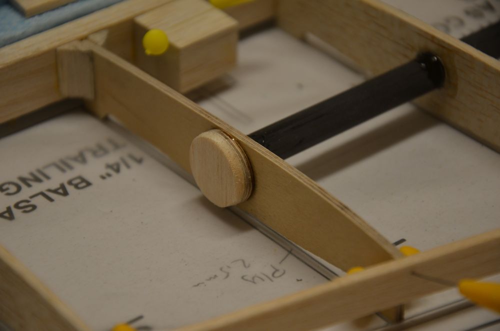

                  Gjorde en dubblering samt stopp för vingrörets ände. Vingröret limmades också fast.

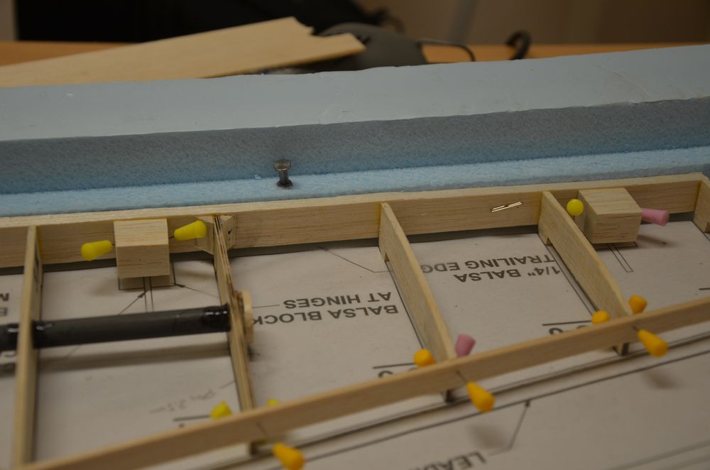

Namn: DSC_1299.JPG
Storlek: 99,0 KB
                  Klossar till gångjärnen tillverkades och limmades på plats.
Namn: DSC_1302.JPG
Storlek: 93,9 KB
                  Mittsektionens framkant fixades till och limmades dit liksom den främre listen av 2,5mm balsa.
                  Nästa steg blir att slipa ovansidan av stabben och därefter planka den. Kommer göra det i morgon om inget oförutsett dyker upp :date:
