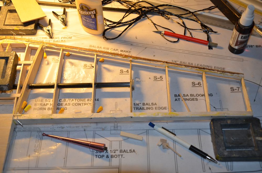

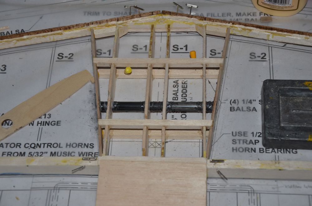

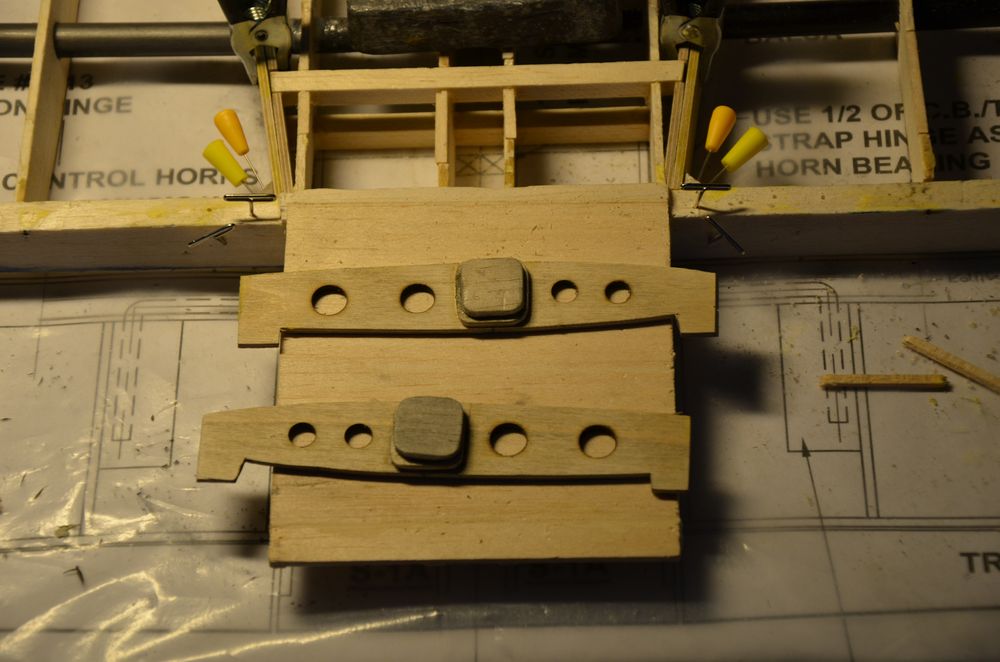

              Det mittre vingröret på plats. Limmat med 30min epoxy och microfibrer.
Namn: DSC_1261.JPG
Storlek: 125,0 KB
              Dom yttre spryglarna för vingröret, dubblerade med 2,5mm plywood och 3mm balsa som stopp. Gjorde också fyra lätthål i var och en av dessa spryglar.
Namn: DSC_1262.JPG
Storlek: 143,0 KB
ID: 494347 Klicka på bilden för större version
Namn: DSC_1263.JPG
Storlek: 155,6 KB

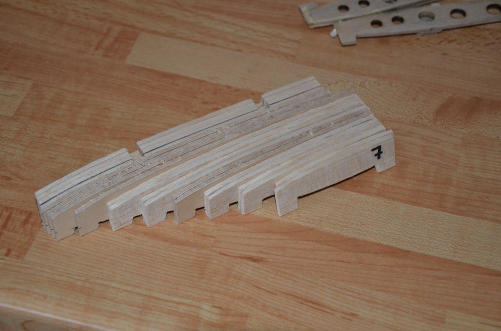

              Och så var samtliga spryglar limmade på plats, igen, samt vingrören.
              Limmade spryglarna med CA och kicker, och nu får man betala. Allergi medicin intaget både nasalt och oralt. Ögonen rinner och gommen samt svalget lagom irriterat och svullet. Bara att sitta och vänta på att det ska avta så man kan gå och lägga sig.
              Medaljens baksida, ca allergiker, men vad gör man inte för konsten :sarcastic:

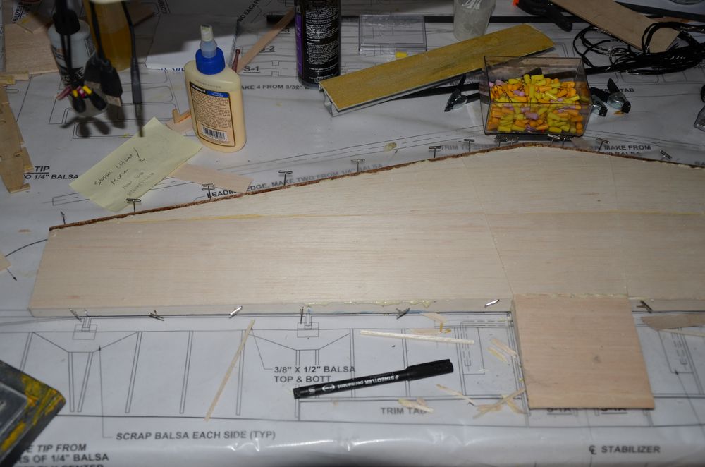

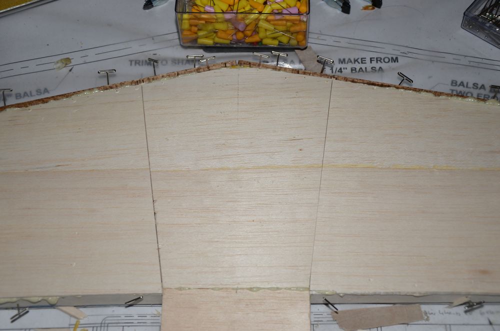

                      Denna helg så kom plankningen tillbaka på stabben. Så nu kan vi väll säga att vi är tillbaka på ruta 1 :sarcastic:
Namn: DSC_1266.JPG
Storlek: 112,8 KB
                      Gjorde lite annorlunda den här gången.
                      Valde att planka i tre steg, och började med mittsektionen.
Namn: DSC_1265.JPG
Storlek: 121,7 KB
                      För att därefter ta vänstersidan...
Namn: DSC_1264.JPG
Storlek: 131,4 KB

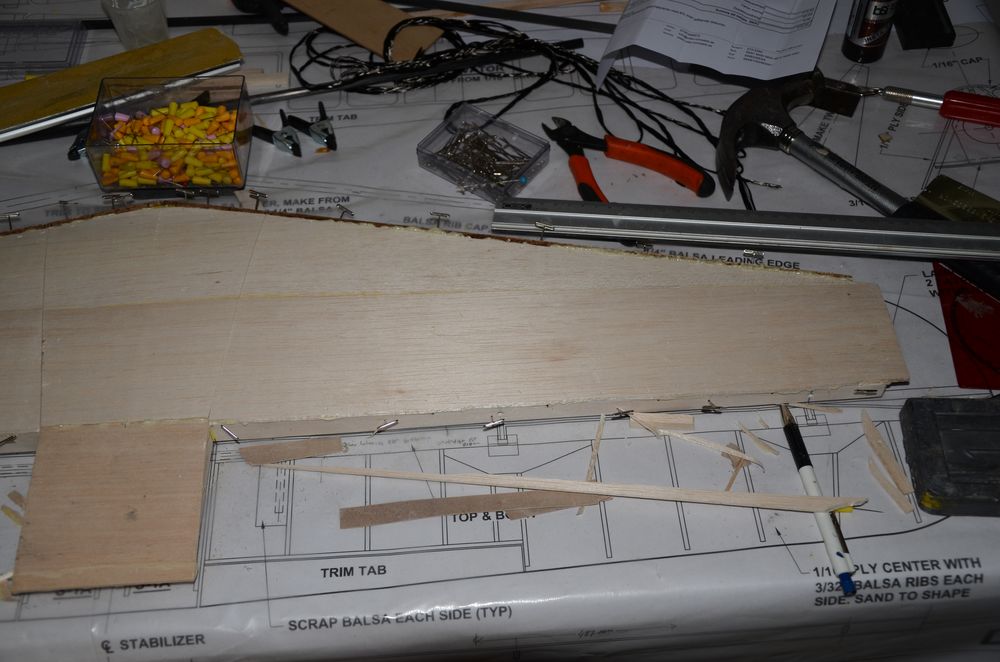

                      Och avsluta med högersidan.
                      Nu är det så illa att jag måste plocka ihop mitt hobbyhörn i kväll då det ska bli visning av lägenheten till veckan. Törs inte ha dessa prylar ligga framme då.
                      Plankningen av undersidan tänkte jag försöka få till i matsalen på jobbet Nyköping om ca två veckor. Blev kort på ett till två st 3mm balsaflak som måste införskaffas innan jag plankar vidare.
                      Over and out!

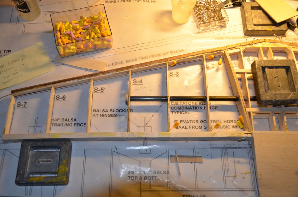

                                Blev inte riktigt hundra nöjd med stabben efter att jag fick göra om den för några veckor sedan. Ojämn i ytan vilket nog beror på att spryglarna inte blev helt 100 efter att jag fick skala bort den gamla plankningen. Vidare så upptäckte jag att bakkantslisten "trailing edge" tenderar att böja sig bakåt vilket ger en lätt bananform på bakkanten.
                                Så långt som vingröret sitter i är stabben helt rak, men efter röret böjer den sig spetsarna svagt bakåt.
                                Vad göra??
                                Jo, igår startades tillverkning av nya delar för att återigen bygga en ny stabbe. Men denna gång bygger jag med helt nya spryglar och lister. Inga delar kommer att återanvändas.
                                Och för att slippa stressen med att bygga här hemma har jag ordnat ett litet mobilt byggbord som jag ska ha med till jobbet där den nya stabben ska byggas.
                                Räknar med att kunna avsätta ca 3-4 timmar 4 dagar i veckan för bygge under den sista månaden som jag har kvar på denna arbetsplats. Vi får se vad som kan hinnas med. Vore trevligt om jag även kunde få bla höjdrodren klara också.
                                Kommer inte göra något stort av detta ombygge, utan bara hålla den som är intresserad uppdaterad om hur läget är.
Namn: DSC_1289.JPG
Storlek: 114,3 KB

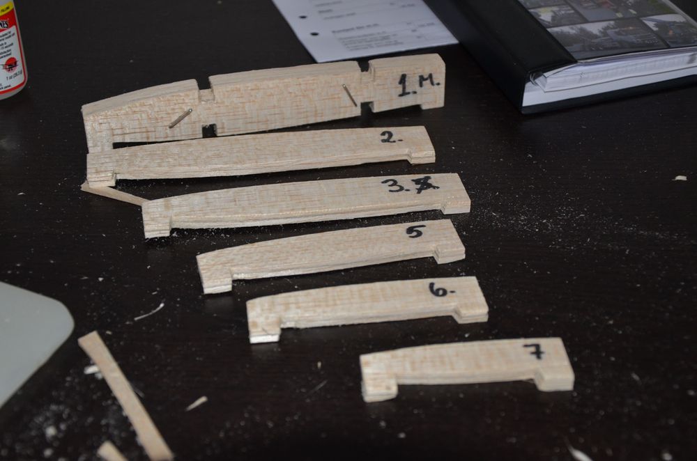

                                Spryglarna under tillverkning.
Namn: DSC_1290.JPG
Storlek: 125,9 KB
                                Samtliga spryglar klara. Väntar på att hålet för vingröret ska borras.
Namn: DSC_1292.JPG
Storlek: 125,1 KB

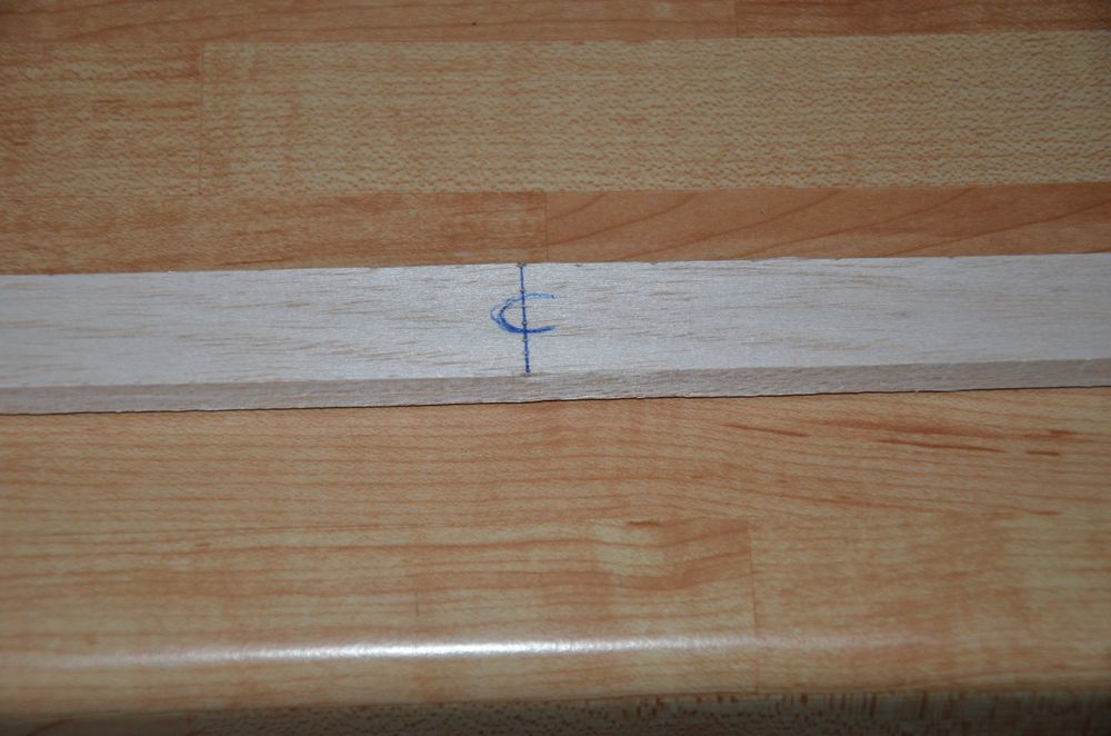

                                Den nya bakkantslisten "Trailing Edge"
                                Vad säger man, tredje gången gillt :sarcastic:
                                Kommer inte upprepas med resterande bygget kan jag lova. Fel kommer jag alla gånger göra, men kommer inte bygga under dom förhållandena som stabben byggdes något mer.
