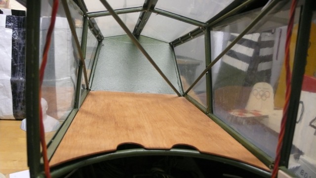

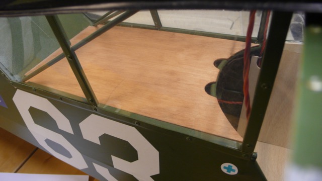

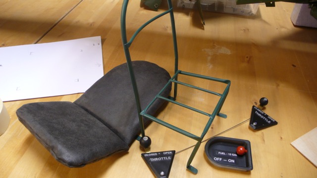

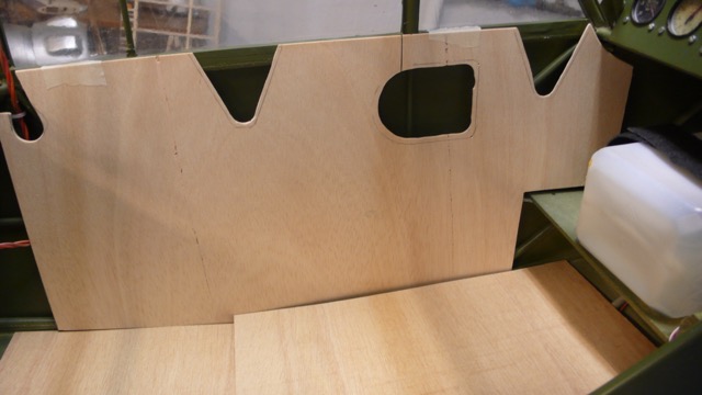

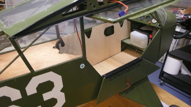

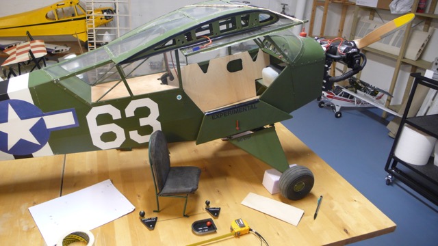

                      Aktualiserar den här gamla tråden igen för lite uppdateringar. L4an är just under våröversyn och i samband med den skall den få lite inredning som inte blev av när den byggdes. Har än så länge lött ihop ett skelett till framstolen och sågat ut golv, kabinsida och golv i "växthuset" av 2mm lättplywood. Printat delar till throttle- och bränsle-reglage. Har också fått kära hustrun att sy dynor till framsitsen....
                      Meningen är att L4an skall vara pigg och fräsch till Cub & Cubs som går av stapeln på Höganäs Flygplats ESMH 14-17 maj 2015.
                      Kjell

                        Jag är imponerad! Snyggt bygge med alla reglagen och stolen.
                        Har i "pipe" att göra lika till min 1:3 Super Cub som saknar detta.
                        De tre reglagen du har gjort, kan man lägga en beställning på samma till mig? :applouse: Skicka ett pm till mig om det är realistiskt genomförbart.
