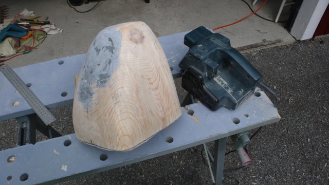

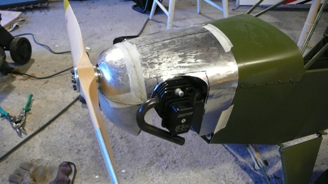

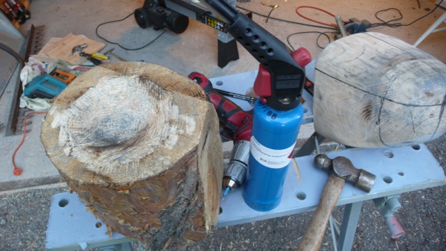

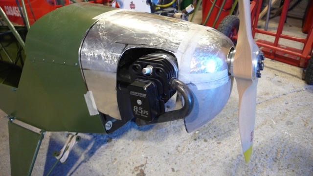

    Helgen har ägnats åt målning och jobb med motorkåpan. Ni är i stort sett allt färdigmålat förutom lite täckplåtar vid vingrot och så motorkåpan förstås...

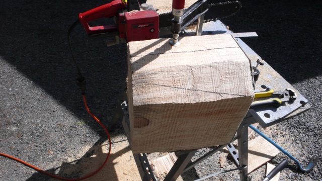

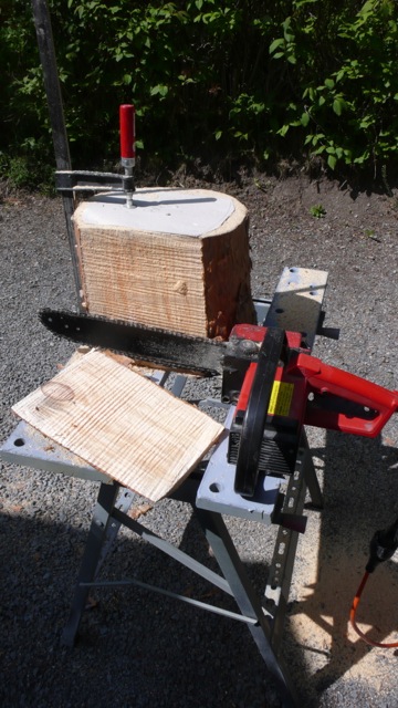

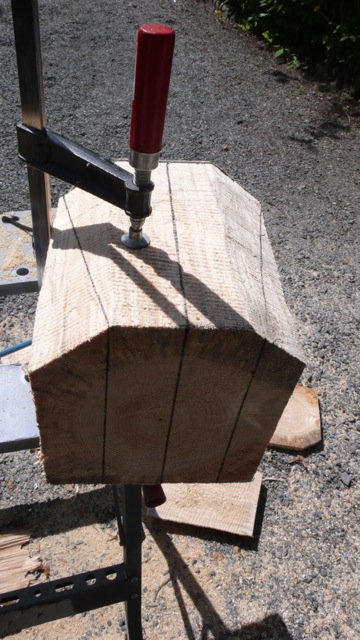

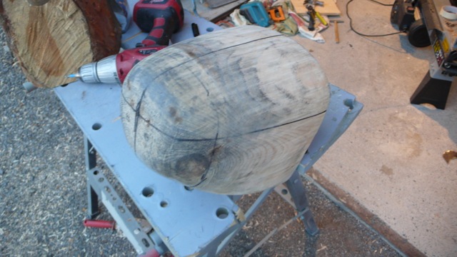

    Börjat knacka lite plåtdelar till kåpan idag. Gjorde en plugg ur en rejäl bit av grannens tall som sågades ner för ett tag sedan. Kedjesåg, elhyvel och bandslip gjorde jobbet ganska lätt. Knackat omväxlande på den positiva pluggen och i en grop som också gjordes med kedjessåg i en tallstock. Aluplåten som är 0,5 mm tjock blir ganska lättarbetad om man värmer med gasolbrännaren emellanåt. Kåpan gjörs i 4 delar som sedan kommer att sättas ihop till en över- och en underdel så att det går att ta bort kåpan utan att skruva loss propellern.
    Kjell

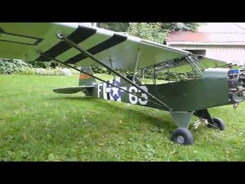

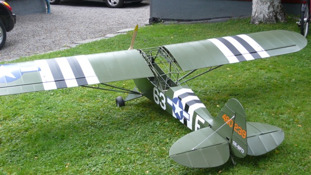

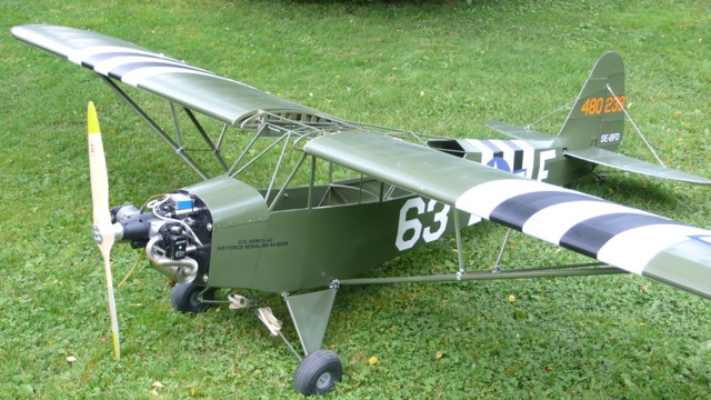

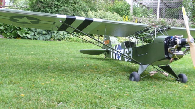

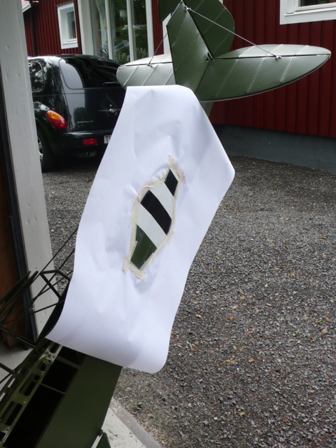

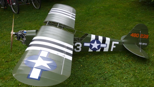

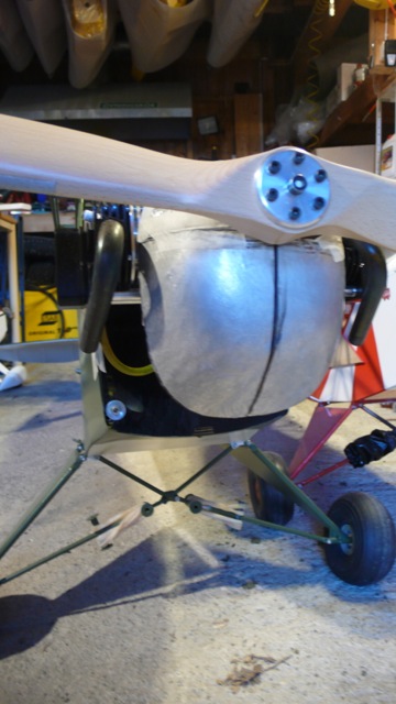

                        Så har då sommaren snart passerat och vardagen börjar bli lite mer organiserad igen. Det har varit lite si och så med byggandet senaste tiden då mesta tiden har gått åt till besökande barn och barnbarn….
                        Cuben blev ju inte klar till Östersundsträffen men den fick vara med ute på fältet och stå parkerad bland de andra modellerna och lukta på gräset i väntan på premiär.

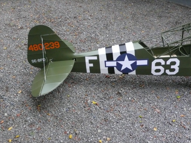

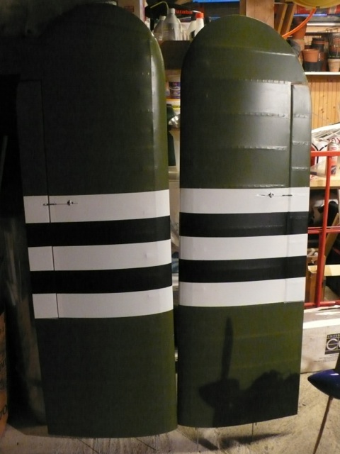

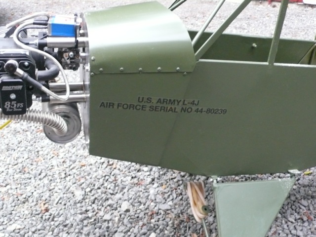

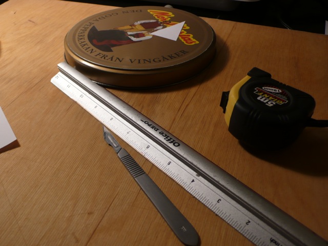

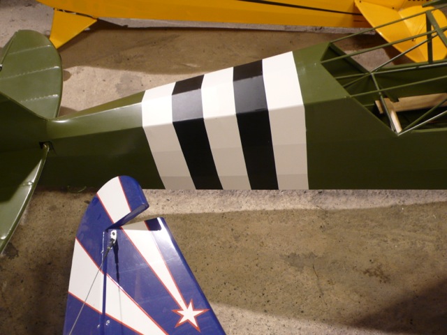

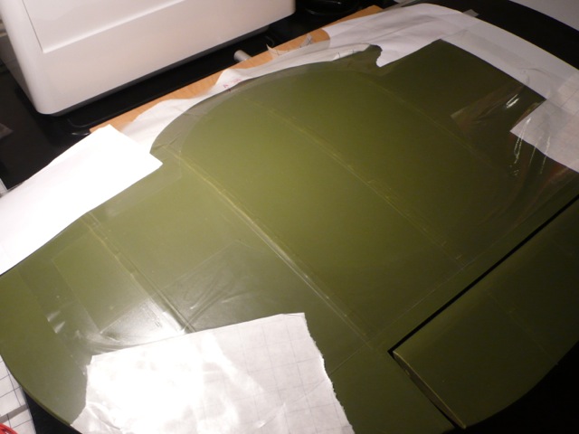

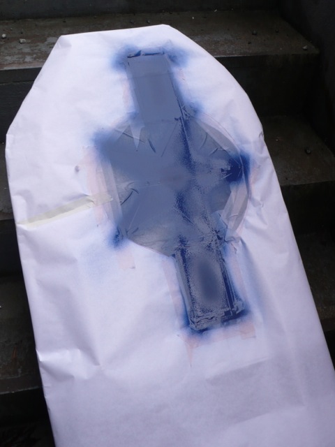

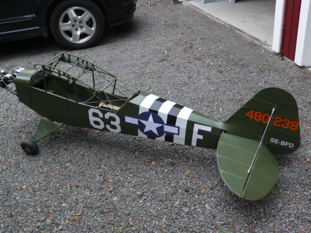

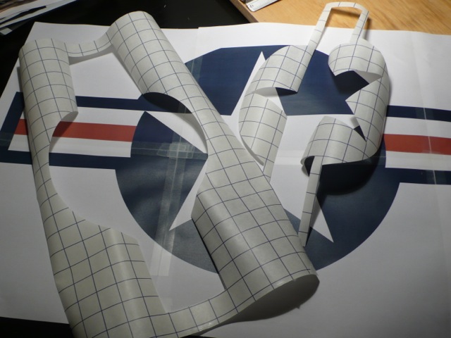

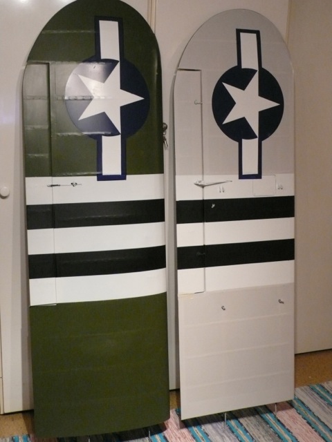

                        De korta stunder jag kunnat ägna åt bygget har ffa ägnats åt målning/märkning. Började med de svarta/vita partierna som ju var lätta att maskera med tejp och papper. Efter att detta torkat maskerade jag stjärnmärkena men med genomskinlig bokfilm där jag kunde skära ut gränserna för det blåa i ett stycke och sedan som nästa lager göra mallar för det vita. Det gick ganska bra ända fram till sprutningen av den vita stjärnan på ena sidan av kroppen - plötsligt betedde sig färgen ungefär som när man häller vatten i en teflonbelagd stekpanna! Verkade inte alls fästa mot det blåa lagret under!?

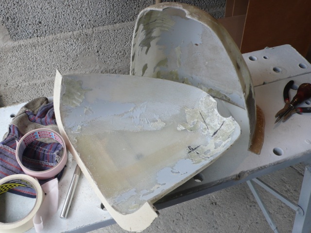

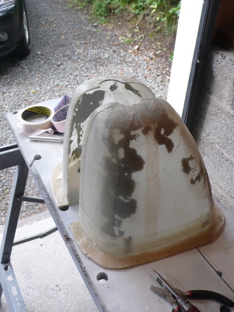

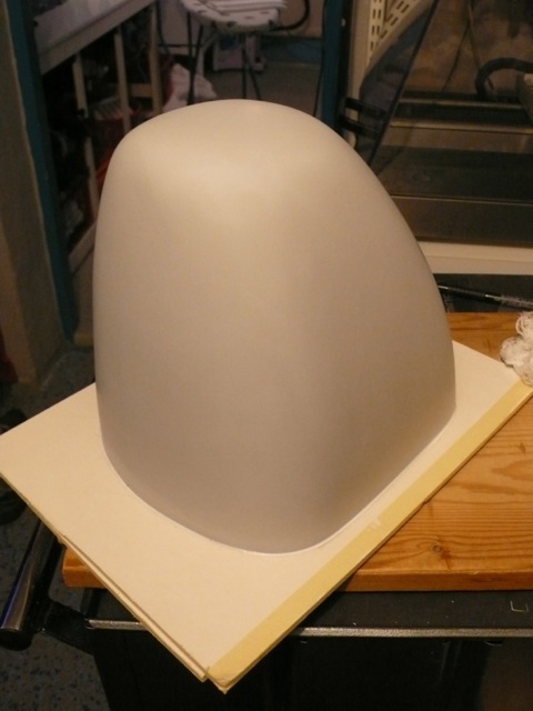

                        Den färg jag använt till hela modellen var vanlig vattenspädbar akryllack och det hade fungerat helt OK ända tills nu - mystiskt? Insåg till slut att det bara var att ge upp och ta bort maskeringen för att försiktigt tvätta bort den misslyckade målningen med lite rödsprit. När jag funderat lite blev den enda rimliga förklaringen till den misslyckade målningen, bara på den ena sidan av kroppen, att den stått vid sidan i garage och att jag under tiden den stod på tork jobbat med att försöka göra om träpluggen för motorkåpan till en form för att senare kunna göra kåpor i glasfiber/epoxy. I detta arbete hade jag använt släppmedel som innehöll silicone. Detta hjälpte inte utan formen satt förstås som berget när jag skulle försöka ta bort den. Det hela slutade med att jag sågade plugg med blivande form i 2 halvor och kunde lossa delarna. En del av ytan på pluggen satt fast i formen och detta slipade jag på - slipdammet från detta nådde nog fram till ena sidan av kroppen….och innehåll silicone. Hade inte en tanke på att detta skulle kunna sprida sig så aggressivt. Har lärt mig detta nu!

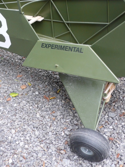

                        Det hela slutade med tvätt av området och sedan tillverkning av dekaler för stjärnmärkena på kroppen. Även den vita och orange texten på kroppen är skurna vinylmärken från en reklamfirma som normalt dekorerar bilar medan den svarta texten är laserutskrift på decalfilm, tyvärr för blank men den kommer att få ett lager klarlack över med samma glans som resten av modellen.
                        På Östersundsträffen var Kay (Krut) och Annakarin på besök och jag har från dom fått en eftertraktad "Gubbar med Cubar" T-shirt. Stort TACK! Är mycket hedrad och skall ha den på mig vid premiärflygningen.

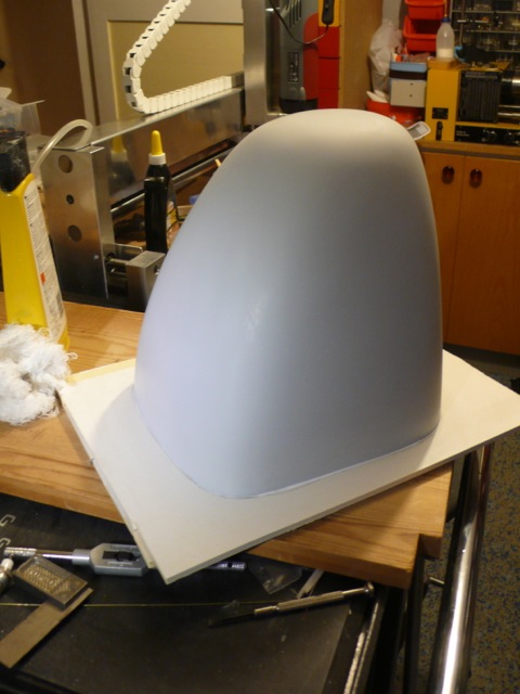

                        Får se framöver om det går att göra något av den misslyckade formgjutningen eller om jag börjar om eller så får det bli den redan påbörjade aluminiumkåpan. Hur som helst skall jag tänka på att silicone sprider sig som pesten!
                        Kjell Nilsson
