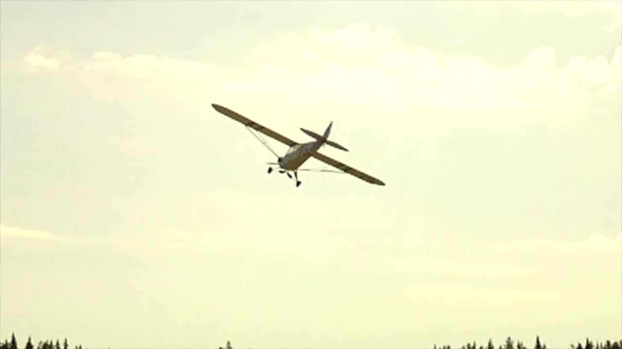

        "Nypremiär" av SE-BFD efter motorbyte till en Fiala FM85 B2. Det verkar vara lite lättare att få en pålitlig övergång från tomgång till högre varv på Fialan än det var på ROTOn. Min gissning är att det nog ligger i ett bättre tändsystem...Kay och jag hade en trevlig förmiddag i söndags på Optands flygfält medan Annakarin satte nya rekord i bågskytte i andra kanten av fältet...
        Med vänlig hälsning,
        Kjell

          Väldigt majestätiskt!
          Och gött ljud...

            Gratulerar till snygg modell och fin flygning!
            Ove (AM) Nielsen
