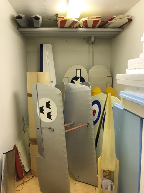

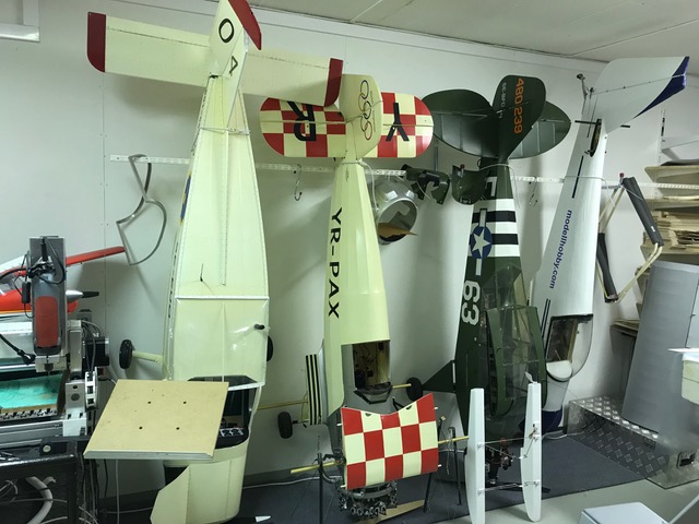

              Om det är bökigt med stora modeller är det ju tur att bygget är minst halva nöjet...lägger in några bilder på hur min förvaring av några av de stora ser ut. En vägg för kropparna och ett eget rum för vingarna. Och så finns det ytterligare 2 stora som har eget rum...

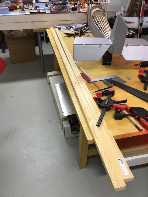

              Kommer också en bild på senaste virkesleveransen...vingbalkar till nästa projekt ??
              Nej, det skall inte bli vingbalkar utan en "ugn" för att värma plast för dragning av huvar. Det aktuella projektet är en ny huv till min gamla MFI 9B. Här visar sig ett annat problem med stora modeller - köksugnen räcker inte till för att värma plastsjoket som behövs. Alltså måste man få till en större ugn på något sätt...
              Bilderna talar kanske för sig själva men i botten på lådan ligger 4 billiga infravärmare från JULA och som ett extra våningsplan ovanför dessa kan man lägga i 5mm durkplåt för att kapa en väldigt jämn temperatur i övre delen. Över alltihopa skall plasten spännas fast och medan den fortfarande ligger kvar i värmen sänks pluggen, som är monterad på nedsidan av en platta som täcker hela lådan och har tätningslister mot plasten. Genom plattan kommer hål för två dammsugare att skapa (förhoppningsvis) tillräckligt undertryck för att få till en bra vacumdragning.
              Kanske kommer det att fungera...rapport kommer.

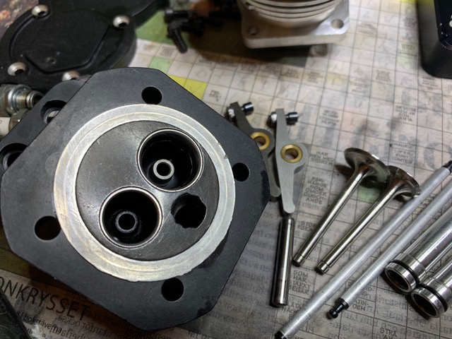

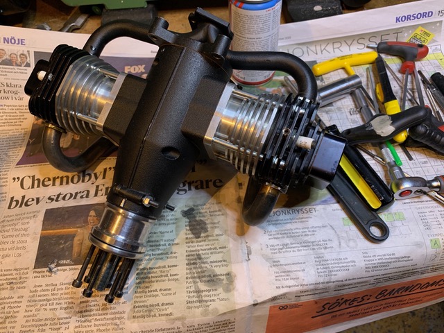

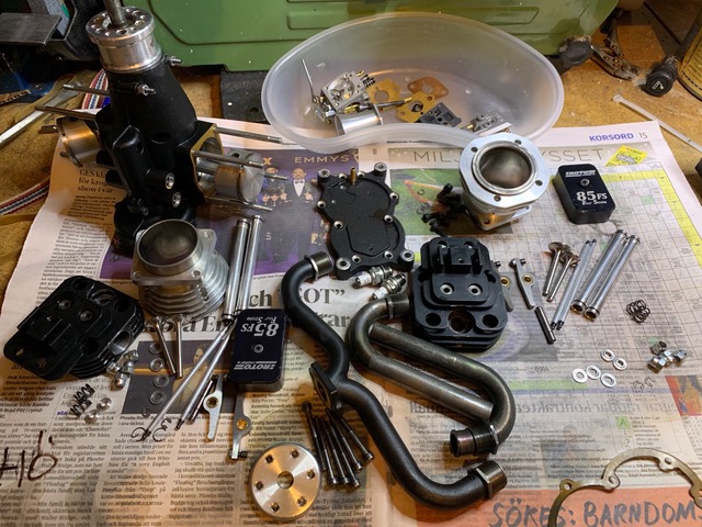

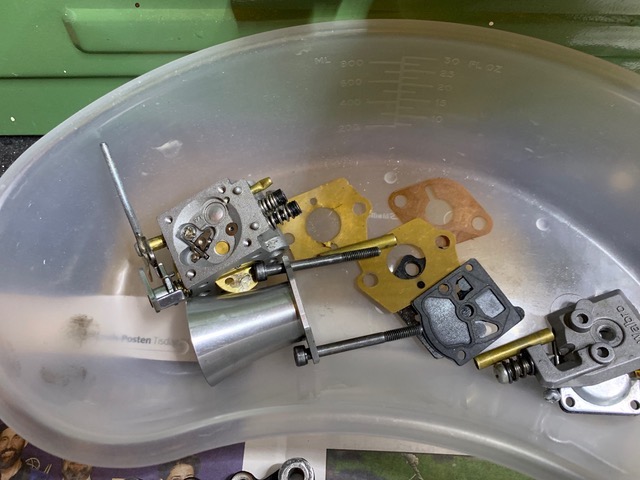

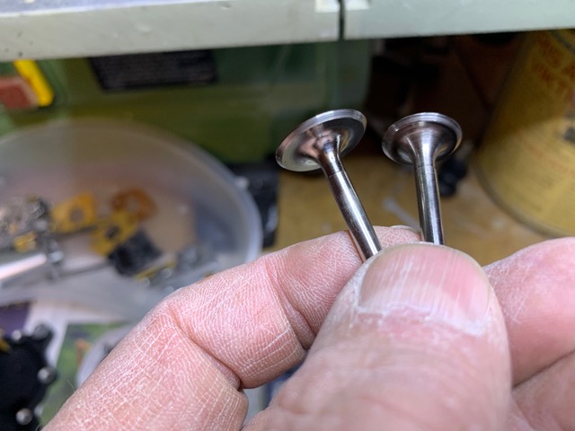

                  Har flugit min stora Cub vid några tillfällen under hösten och tyckt att motorn börjat ge dålig effekt och även svårt att få rimligt låg och stabil tomgång. Egentligen också riktigt ojämn gång över hela registret. Vid kontroll av ventilspel visade det sig att det fanns mycket olja under ventilkåporna. Dessutom riktigt dålig kompression, särskilt på vä cylinder. Bestämde mig för att plocka ner motorn och kolla ventiler mm. Det visade sig att avgasventilerna var rejält sotiga och koksiga och defintivt dåligt täta p g a detta. Troligen så otäta att mycket av bränsleblandningen tryckts ut i avgaskanalen i toppen och delvis också ut genom ventilstyrningen och hamnat under ventilkåporna. Alltså rimligt att motorn inte gått som den gjorde förr....
                  Missade att ta bilder på ventilerna men här kommer bilder på motorn nedplockad och med ventilerna i nyskick och lappade i ventilsätena. Skall bli spännande att se om den blir som ny!
                  Nån som har funderingar på vilken olja man bör använda för att slippa sotade/koksiga ventiler? Den här motorn har gått på Aspen färdigblandad med 2% olja + ytterligare 1% olja av samma sort (Aspen 2-stroke oil, helsyntetisk).

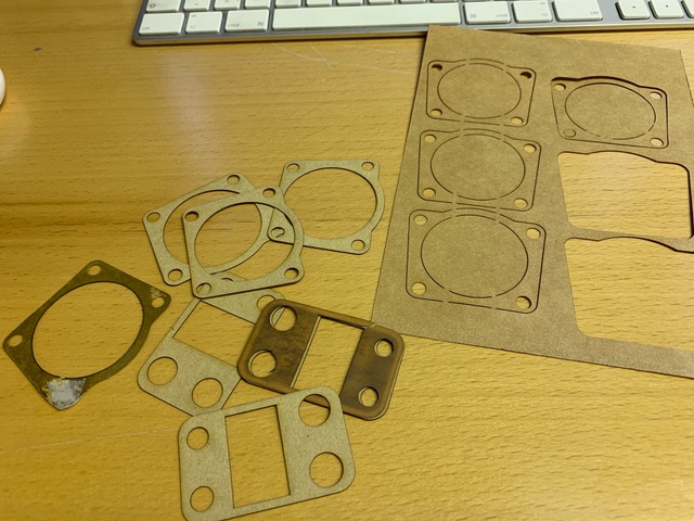

                                Har nu laserskurit nya packningar och monterat ihop motorn igen - och nu har den plötsligt kompression igen!
                                Nu skall bara förgasaren servas också...
